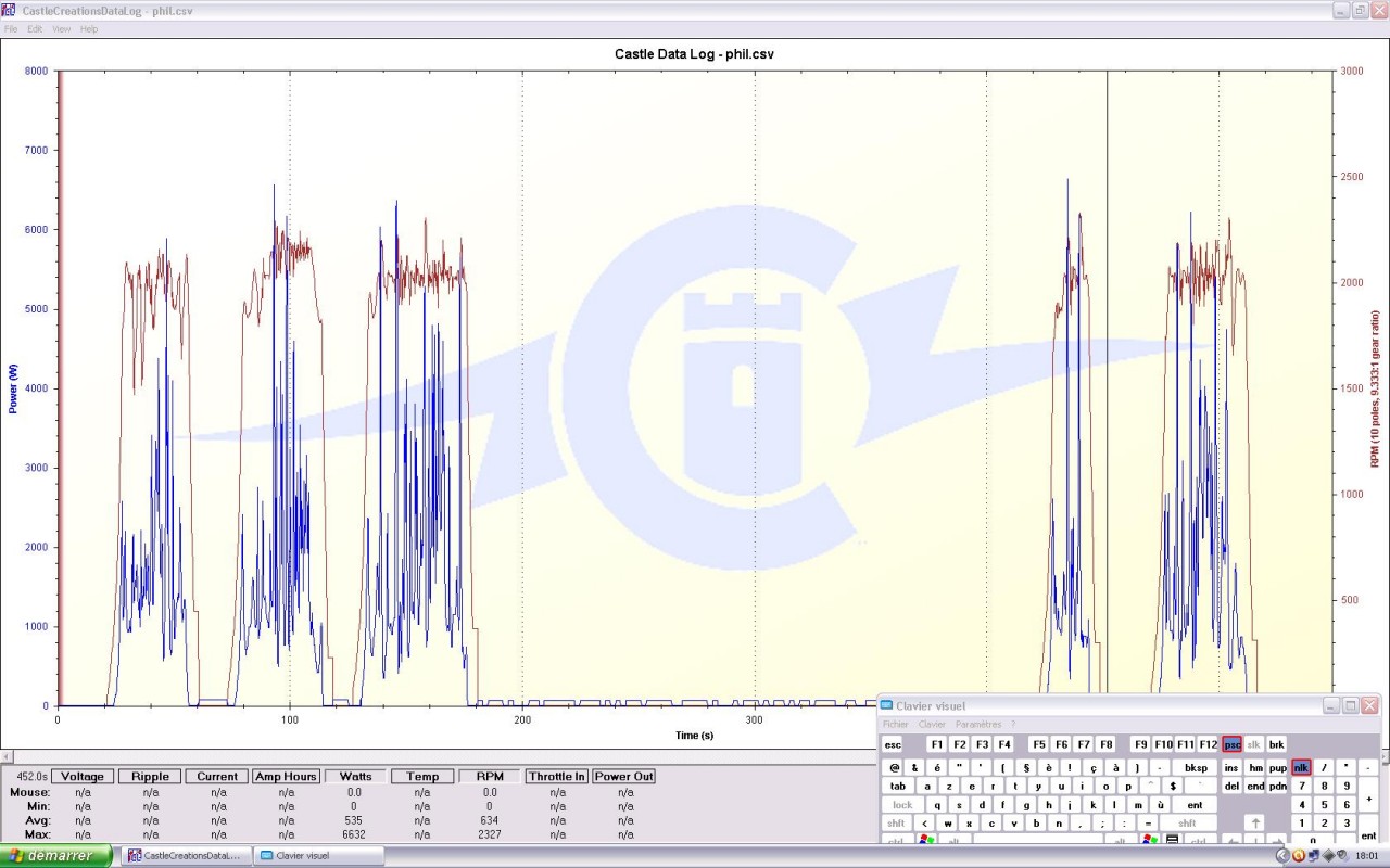

nouveau dans le gros electrique , j'ai un 700 E monté avec un cc 160hv et 750 MX
en mode set rpm , réguler a 2050 tours idle up 1 et 2150 idle up , la machine sur des grosses prises plein pas me donne d'enorme coup de queue
mon set up castle .
Hex55: 85
Brake Delay: .6 sec (Delayed) (*)
Brake Ramp: Immediate (*)
Motor Start Power: 39
Direction: Reverse
Brake Strength: 0
Current Limiting: Insensitive (280A) (*)
Power-On Beep: Enabled (*)
Motor Timing: 5
Data Log Enabled: 255
Vehicle Type: Helicopter
Throttle Type: Governor Mode
Throttle Response: 5
Governor Gain: 17
Initial Spool-Up Rate: 3
Head Speed Change Rate: 5
Auto Rotate Enabled: True
Governor Mode Type: Simple
Vehicle Setup - Battery Type: LiPo
Vehicle Setup - Number of Cells: 12
Vehicle Setup - Battery Voltage: 44.4000
Vehicle Setup - Gear Ratio: 9.333
Vehicle Setup - Motor Kv: 530
Vehicle Setup - Motor Number of Poles: 10
Desired Head Speed 1: 1853
Desired Head Speed 2: 2025
Desired Head Speed 3: 2155
PWM Rate: 8 Khz
Sample Frequency: 5 Sample / Sec
Cutoff Voltage: Auto Li-Po (*)
Auto-Lipo Volts/Cell: 3.2 Volts/Cell (*)
Voltage Cutoff Type: Soft Cutoff (*)
Current Cutoff Type: Soft Cutoff (*)
Link Live Enable: Disabled (*)

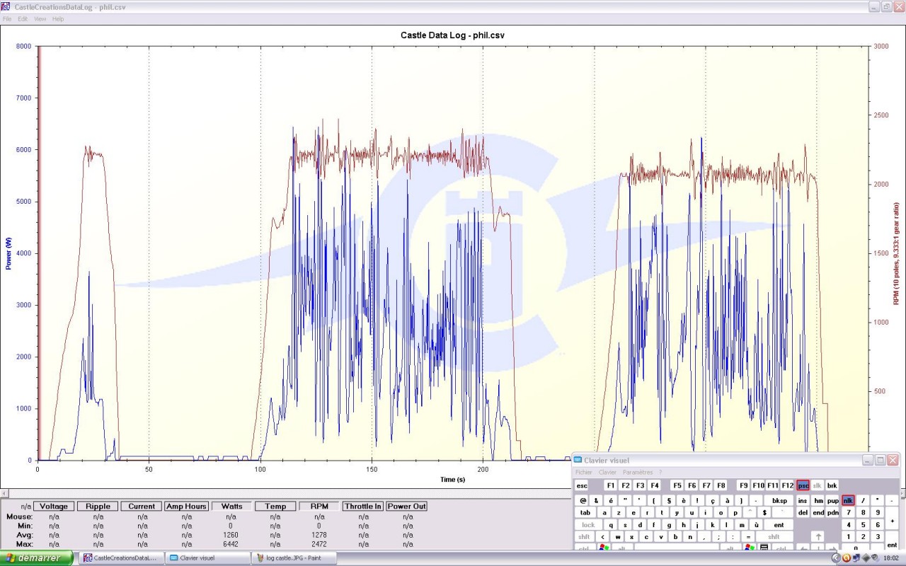

j'ai essayer en courbe de gaz et la plus de coup de queue ( gain d'ac réglée ), par contre très grosse consommation de courant !!!
est ce que je dois augmenter le gain du governor ? le baisser
voici un log en set rpm , j'ai des pointes a quand meme 6440 watts !!!!!! 8O 8O 8O
et en courbre 83% 82% 80% 82% 83%
J'avais essayer de l'augmenter .
Mais le plus bizarre , quand je suis passer en courbe de gaz a 15 % de gain governor ca ne le faisait plus par contre la conso a augmenter en fleche en courbe !!!
Alors quand set rpm avec le meme gain ca le faisait certe beaucoup moins , mais toujours un peu
J'ai baisser a 12 j'essayerai demain !!
Retour du terrain , ca va beaucoup mieux avec un gain a 5 , en version 3.28 , il regule pas trop mal , je n'est plus c'est grand coup de queue
j'ai un peu regagner en temps de vol !!!
Je n'ai plus de decrochage violent de l'anticouple , juste une figure mais je manquer un peu de gain .
Rest plus qu'a affiner correctement le setup castle et beastx et s'habituer a la machine .
( temperature moteur 52 degres et caslte 40 degres !!!! ) timing a 5
