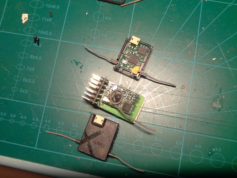

Je remonte ce post car je voulais réparer cette antenne! J'ouvre le récepteur et je découvre que l'antenne fait une boucle sur elle même à l'intérieur du récepteur.
Alors en fait elle est plus longue qu'elle ne devrait être non ?
J'ai démonté aussi une antenne satellite et donc les deux antennes ne sont pas de la même longueur.. alors je fais quoi pour mon antenne coupé ? Vous avez une idée ?
L'antenne enroulée à les mêmes propriétés que si elle était déroulée. Il faut juste que tu la redresse un peu.
Pour les antennes de sat, sur la photo on ne perçoit pas la différence, si l'ecart est minime laisse comme ça.

En fait j'ai mis le satellite juste pour comparer la longueur des antennes ! Il est neuf.
Sur le récepteur l'antenne s'est coupé lors d'un crash d'au moins 1cm..
Sur les posts plus haut on me disait de faire une antenne ("qu'il fasse 32.25mm de la soudure au bout du fil") mais la si on compte le cm qui manque elle était déjà plus longue de la soudure au bout de l'antenne !
Et ce n'est pas la même longueur entre le récepteur et le satellite !? Pourtant ce sont les deux en 2.4 Ghz
Alors au finale pour mon antenne coupé.. j'en reconstruit une de quelle longueur ?
Petit +, la longueur mesurée de l'antenne à l'extérieur était identique.. mais à l'intérieur ça n'a pas l'air d'être blindé donc je sais plus ! lol

Haaa je commence à comprendre alors !!
Sur le satellite, depuis la soudure au bout de l'antenne, l'antenne fait 31mm environ.. .
Sur le récepteur, depuis la fiche au bout de l'antenne, il y a 61mm environ.. et il manque un bout d'environ 1 ou 2 cm qui a été coupé lors du crash.. Mais il a pas perdu 6 cm lol je m'en serait rendu compte ! Alors elle aurait sa bonne longueur après avoir été coupé ??? :think:
La section du fil semble plus grande sur celui du récepteur que celui du satellite
Donc sur l'un , il y a 1/4 d'onde , sur l'autre 1/2 onde .
Les deux longueurs sont adequate pour fonctionner en 2,4 ghz .

Oui mais c'est bizzare quand même vu qu'il en manque un bout ! D'origine elle serait un peu plus longue que la 1/2 onde ? Tu penses que je devrais pas la changer ?
Je pourrais faire un test de porté avec le récepteur seul sans antenne satellite ! Et comparer a mon 2ème récepteur aussi sans antenne satellite !
Je penses que je vais faire cela ! et je redonne des nouvelles !

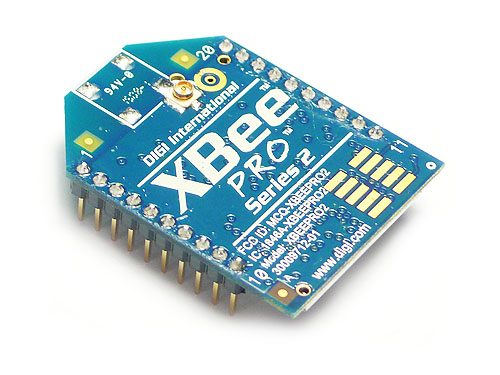

Pour ceux qui connaissent le Xbee, il existe une version avec et sans antennes...
Ils fonctionne tous les deux aussi bien
-sans antennes environs 60 mètres de portée en ville
-Avec antennes environs 100 mètres de portée en ville.
Avec l'antenne le signal est plus juste, il y a moins de pertes et moins de parasites.

Tu parles des antennes satellite, je ne savais pas que les 2 fils faisaient parti d'une seule et même antenne !
Ok
Et la boucle qu'il ont fait dans le récepteur.. est-ce qu'elle a une fonction particulière ?

ça, c'est un accelerateur de particules un des mes "joujoux".
Les deux gros triangles , ce sont les antennes radiofréquence
Je balance du 27mhz dedans pour faire accélérer les atomes et les faire se percuter.
Les deux antennes, je les règles avec les genoux, et je les ajustes à l'œil.
Si j'arrive à faire se rencontrer deux atomes, je peut te dire que le réglage est plus que précis...
L'accord en frequence des antennes permettent juste d'optimiser le fonctionnement.
J'améliore plus ou moins le fonctionnement, mais même dans les choux, l'accélération est toujours fonctionnelle.
(j'était spécialiste en radiofréquence dans l'armée, et maintenant sur ce genre de matos depuis 3 ans, ça fait donc 20 ans que je fait de la radiofréquence industrielle)
