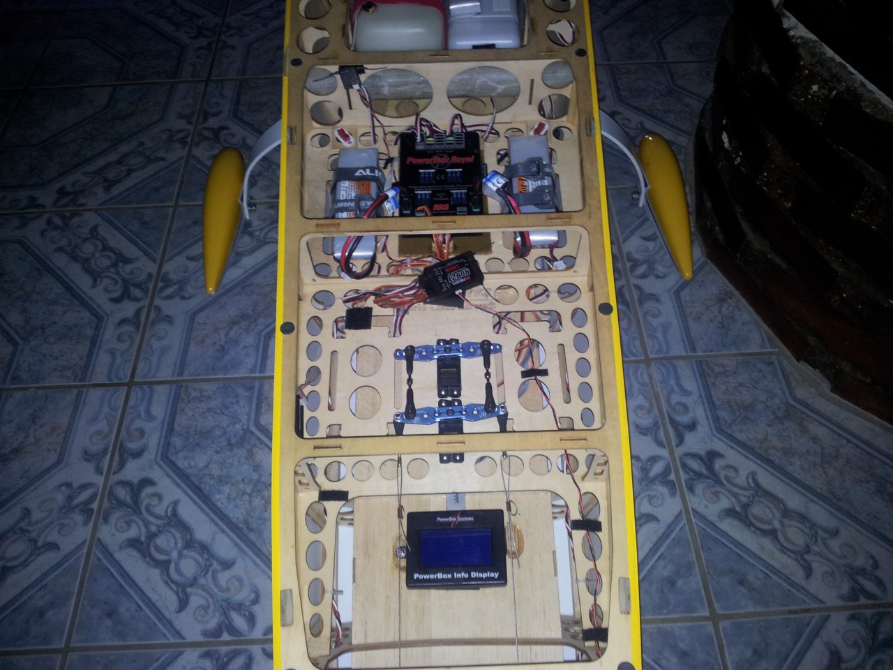

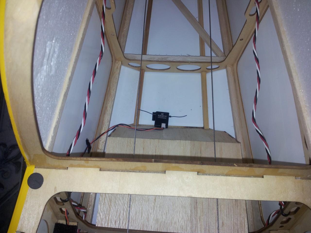

par contre quand je sort ma vieille dx7, quelque soit l'avion je me met en porté réduite et je peux reculé a au moin 45m sans que sa coupe ni clignote et que se soit face a l'avion ou dos a l'avion tout fonctionne niquel. j'ai remarqué que le problème arrivai moin quand j'avai une lipo 2s branché direct, sur le petit extra extreme flight en 1m20, la tension du rx est de 5,6 volts et sur le vgm la powerbox régule a 5volts. je vous met quelques photos du vgm (un peu en bazar car sa fait 3mois que je suis en test et que je vais presque tout les jours au SAV et personne ne sais pourquoi.
J'ai changé les satellites de place et rien ne change. et de toute façon le problème est le même, rx seul avec un servo et sa coupe a 20m.

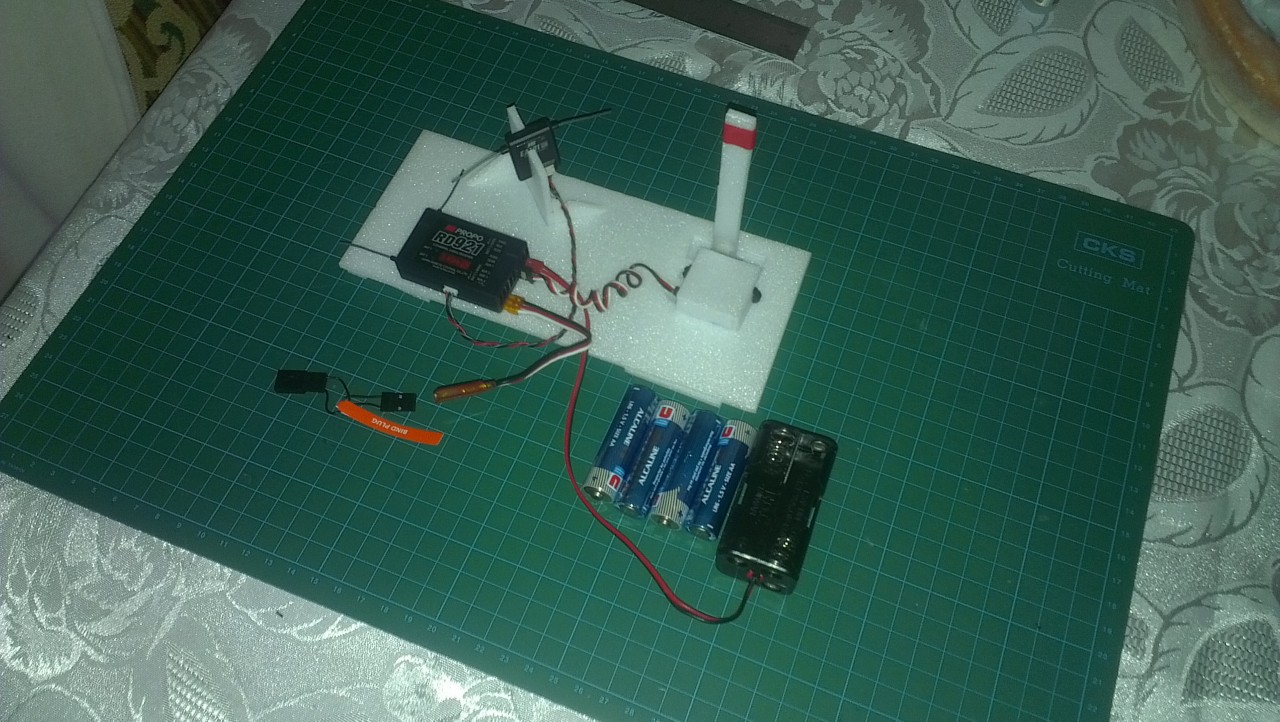

Mais avec ce genre de "banc de test" :
Rx 9 voies + satellite à 45° le tout alimenté par 4 piles neuves et avec un simple servo : décrochage à 15 m en mode test.
Le même test avec un DX7, on perd le signal à 37 m ...
