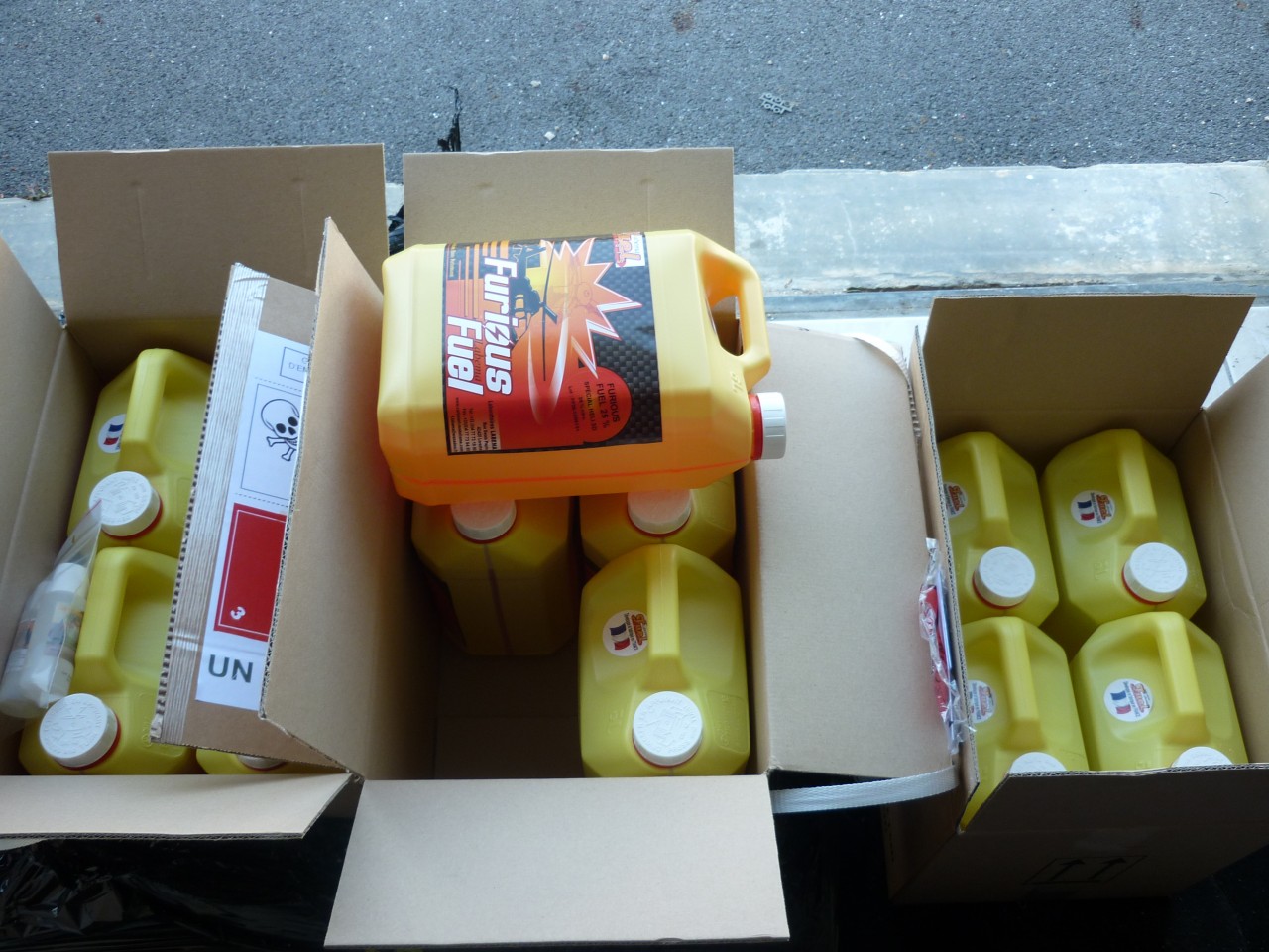

C'est bon j'ai mes bidons de Furious 25% et je voulais avoir votre avis, tout d'abord mon revendeur me dit de réouvrir mes pointeaux de 1/2 tour et de refaire un rodage, or un plus haut on me conseille de garder mes réglages de m17-30 et de refermer un petit peu par la suite, que faire alors??? Je ne voudrais pas abîmer mon OS 55....... Enfin il me reste de quoi faire 1 ou 2 réservoir de m17-30, est ce que je peux en quiller ensuite direct avec le FURIUS 25 ou y a t il des précaution a prendre?
