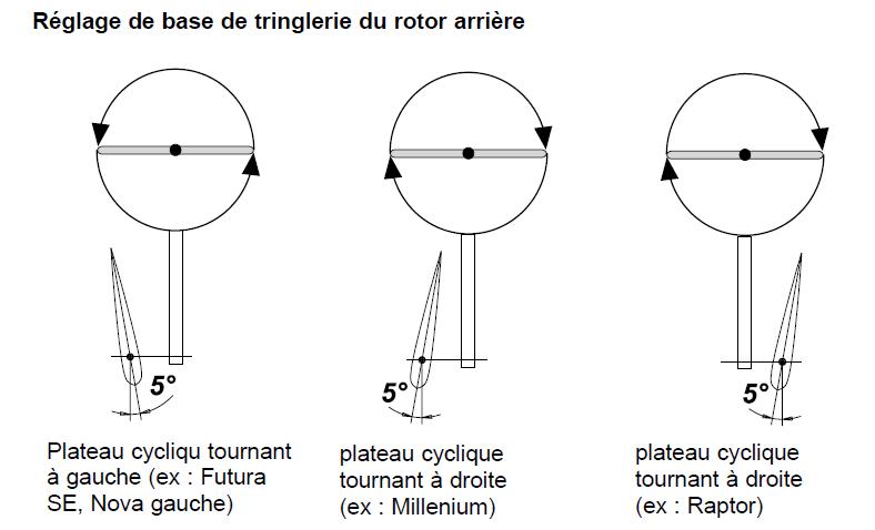

je suis en train de regler l'anti couple de shuttle
de quelle cote les pale de l'anti couple doivent allez quand je met le manche a droite
un petit croquis ferait l'affaire
merci pour vos reponses
gerard :?
Si ton Anti couple tourne dans le sens horaire ,quand tu actionne le manche vers la droite le bord d'attaque des pales pivotent vers la gauche et si c'est dans le sens Anti horaire c'est pareil le bord d'attaque vers la gauche dans tous les cas le bord d'attaque vas à l'inverse dess manettes,cela à pour effet de faire pivoter ton hélicoptère en lacet vers la droite donc ça déplace la queue vers la gauche.attention de bien controler le sens de compensation de ton Gyro.
faux le bord d'attaque va dans le meme sens que la manette
donc mannette a droite, le bord de fuite va a droite

Il y a ce croquis sur la notice du GY401, ça peut être intéressant également .

Hello
Tu te met derrière l'hélico.
Tu mets tes pales d'AC perpendiculaire a ton tube de queue
Tu regarde la pale d'AC du haut et le bord de fuite de la pale d'AC va du coté ou tu pousses le manche. si tu pousses a droite sa va a droite.
Faut bien sur aussi régler le sens de compensation gyroscopique.
Edit: je viens de regarder la vidéo c'est exactement sa. ;)
