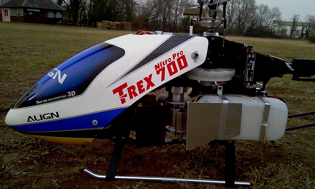

si joint quelques fotos de mon futur t-rex 800 turbiniser en jetcat sph5 ! pour faire umpeu d'acro en turbine !!!

suite du montage , enfin devis de poids je devrais etre vers 7 kg tous plein fais , ce qui est bien pour un 1.8 m !
pour le jet ranger il vol mais en mono turbine car il etait trop lourds pour un rotors de 2.5 en version bi !
plus de 30 kg ! deja la a 20 kg c'est pataut , toi qui a de l'experience crois tu qu'une boucle soit possible ? je tourne a 860 tr donc le max je pence et tous les axes sont tres mou ! peu etre en version flybarrless ?

je fais voler régulièrement une machine de 28Kg qui fait 2m25 de diamètre rotor.
Sur un diamètre de 2m50, tu peux voler avec jusqu'à 35Kg environ, mais ça commence à vraiment faire pas mal.
La boucle? oui j'ai vu faire en video Maurice Depigny avec son H500 Papon (la même base que celui que je commence le mois prochain). Mais il faut que tout soit bien dimensionné et rigide.

il a fait ces trois premiers vols hier et on peut dire que ca mache bien voir tres bien je vais essayer de faire une video aujourd'hui e des fotos
poids final 7 kg sans le kero soit pres de 8kg tous plein fait !

pas de video desoler ! mais de nouveau 3 vols avec umpeu de 3d soft sans soucis il y a pas mal de puissance a revendre !!!!
et hop une commande chez vario pour un fuseau de mizar pour mettre dessus histoire que ca ressamble a quelque chose !

sacré bécane... tu utilise quoi comme éléctronique? j'apercois juste un servo align a l'ac.
dommage pour la bulle ca change le look du 700 mais bon...
tu a une idée de la puissance dispo?

servo align mais va falloir changer car ils sont umpeu juste et gyro gy 502
la sph5 devellope :
Technische Daten:
Leistung: 8 KW bei 175.000 1/min
Gewicht: 2000g
Maße: Länge ca. 375 mm, Breite(Abgasrohr) ca. 140 mm, Turbinendurchmesser ca. 83 mm
Peripheriegewicht: 700g (ECU, Ventile, Gasbehälter, Accu, Kabel und Schläuche)
Drehzahl: 50000 - 165.000 1/min.
Abtriebsdrehzahl: 15.500 - 22.000 1/min. (Leerlauf: ca. 6500 1/min.)
Präzisions- Drehzahlregler für die Abtriebswelle, Regelverhalten im Millisekundenbereich
Abgastemperatur: 530°C- 650°C
kraftstoffverbrauch: ca. 180- 220 ml/min (Vollast)

qu’avez vous utiliser comme support pour le réacteur ? Et est-ce la cloche d’origine du 700 ?
Pour l’anticouple c’est celui du 800 ?
Tube de queue qu’elle adaptation avez vous fait ?
