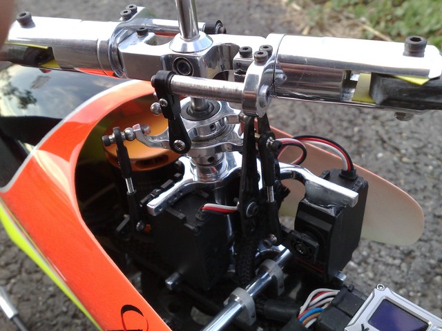

pour les commandes directes, je volais comme ca il y a 4 ans deja avec mon SJM 430
post-9364-1380089990,5189_thumb.jpg.jpg]
et là il y a pas photo non plus, je n'ai JAMAIS retrouvé ce feeling direct et ce phasing parfait sur aucun de mes autres helicos (logo 600, Threedee MP-E XL, voodoo 600, miniprotos, protos tous en FBL bien sur).
le truc classique tu arrives pleine balle dos et un arret net vertical cyclique + collectif. Seul le SJM le fait sans se "tordre" (ok en bouffant la couronne :-D mais c'est pas le point..)
Alors j’espère vraiment retrouver ça avec le Goblin que j'attends, que j'attends, que j'attends...
L'explication du truc pour moi, c'est que en cas de forte charges les dampers se compriment horizontalement et le rotor prends du retard alors que l’entraîneur du cyclique non. résultat phasing! avec une tete DFC les 90° restent constants meme avec des dampers a l'agonie.
on imagine l'amplitude du phenomene sur ma video a 3m58 rien qu'en passant de statio a moteur coupé la pale avance de 1cm par rapport au traits blancs. alors sur un gros coup de pas + cyclique...
