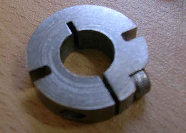

retour au sujet: j'ai corrigé un gros jeu sur le plateau cyclique....il est tenu par l'avant et l'arrière et en CCPM les axes sur roulement laissent trop de jeu. sur l'arrière j'ai mis un joint de bougie entre l'axe et le palonier et l'avant j'ai rectifié l'axe de 0.5mm: c'est top!

tres beau boulot que tu as fait là

Sympa Heli34
Tien voila un exemple pour encore ameliorer ta piece avec 2 tubes en teflon pour le guidage du melangeur et 2 vis pointeaux pour pas la deformer au serrage et forcer sur les tiges du melangeurs
effectivement cette pièce est belle mais il y a un hic!, les deux tige acier du mélangeur sont tenu dans du plastique et le moindre frotement les défait de leurs supporticon_eek.gif c'est pour cela que je veux faire des trous aublondesicon_rolleyes.gif...je pense que la pièce que tu me montres est prévu pour une mécanique plus précise qu'un C5icon_confused.gificon_wink.gif, sinon j'ai le teflon pour le faire....

effectivement il y a des choses faisables,mais là ou il y a usinage de petites pièces....ça peu donner une idée mais pas forcement faire avancer le schmilblicicon_smile.gif, comme je vais avoir un peu de temps cette semaine , je vais monter un petit dossier photo.

je suis parti de la rondelle tel que tu la voies...je l'ai percée à 10 au milieu, ensuite à 2mm de chaque coté (correspondant au guidage), ouverture des trou de 2mm à la champ tourné et finition au disque corindon.Voilà, donc simple mais efficaceicon_razz.gif
