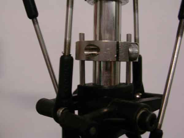

En revenche j'aurais bien besoin d'un upgrade sur le GPH qui n'existe plus sur le marché. J'ai un renvoi de cyclique en push pull logique en plastique trop léger à mon goût (pour du vol remuant) et j'aimerai bien le remplacer par du métal. (La représentation est assez simple il s'agit d'une croix reprennant les renvois du cyclique (longitudinal, latéral et pas collectif). Si vous avez envie de vous pencher la dessus pour m'aider... icon_rolleyes.gif

La pièce est cachée entre les deux flans du GPH et est traversée par le mat du rotor donc difficile d'avoir une photo nette de la pièce... icon_rolleyes.gif Ce sont des photos de l'upgrade total qui me semble ne plus exister...icon_cry.gif A moins que quelqu'un me prouve le contraire. icon_exclaim.gif C'était un ensemble levier de pas, bras de wash out et carde de barre de bell. Moi j'ai besoin uniquement de ce croisillon de renvoi
J'ai trouvé une photo de la pièce:
En fait les axes en métal sont indémontables je crois donc ce serait trop compliqué à faire... Tanpis.
