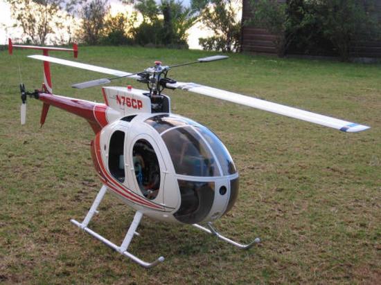

Les LiPo sont disposés comme ceci :
Donc deux de chaques côtés, et pour finalement aller dans ceci ..
Donc la galère pour les sortir..
