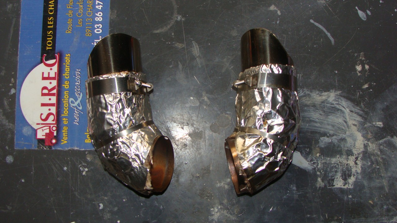

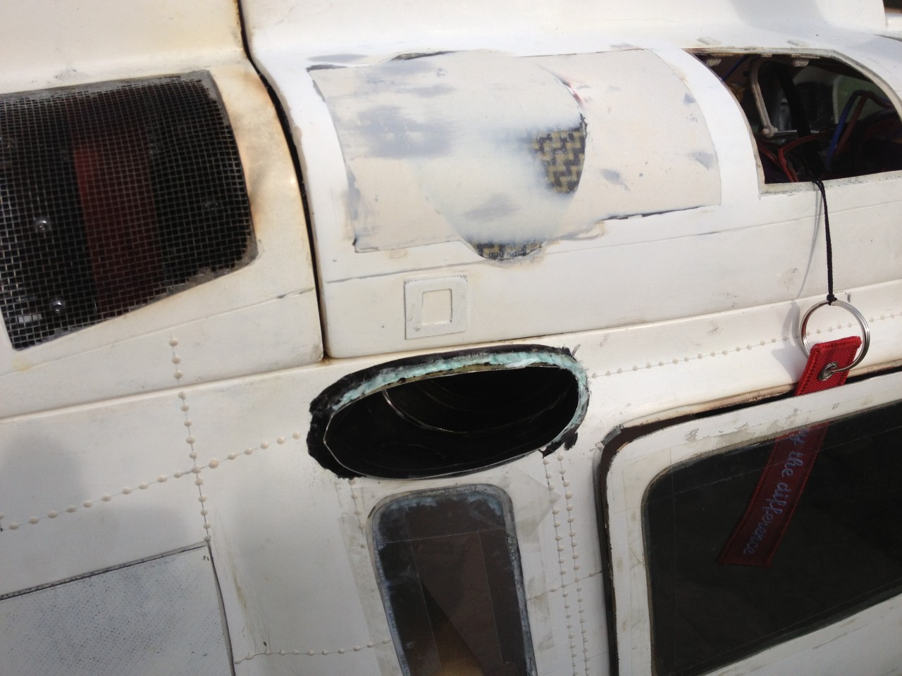

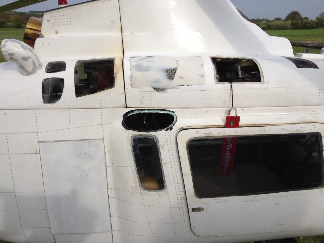

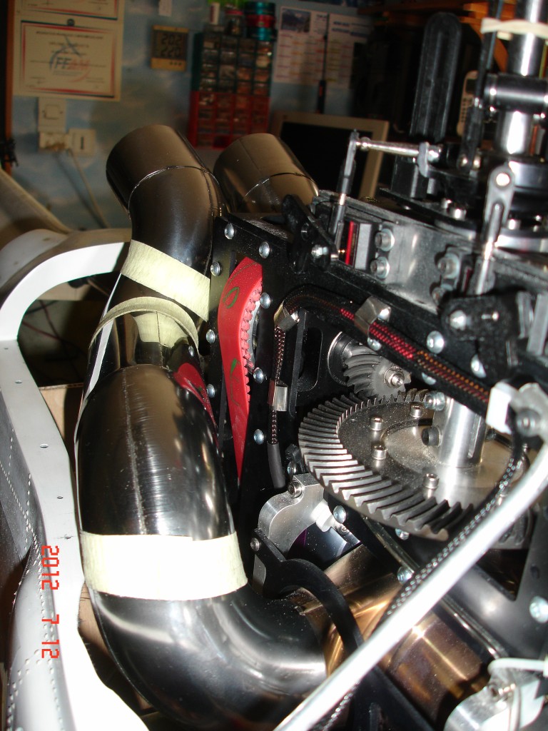

Les tuyères qui on mis 2 mois a arrivé et une fois arrivé ça n’allait pas, donc renvois chez le fabriquant , elles sont revenues ... Les 1er essais du réacteur dans le fuselage se sont bien passé , mais pour le 1er essai en condition de vol là moins bien : une durite de gaz c'est enflammée et un morceau de la transmission AC a tordu. Par chance pas de casse, juste les capots déformés par les flammes . La causse du feux : les tuyères était trop complexe donc trop d’échauffement. Du coup simplification des tuyères et nouveau teste .... Malheureusement le réacteur ne régule plus, le feux a endommagé une sonde et en ce moment il est chez JetCat donc on attend.
