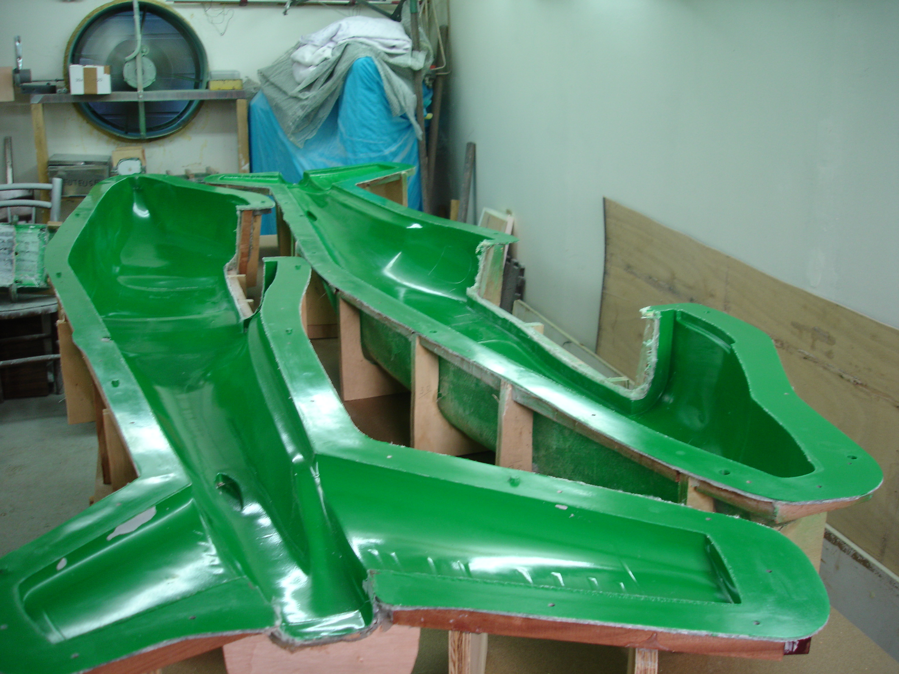

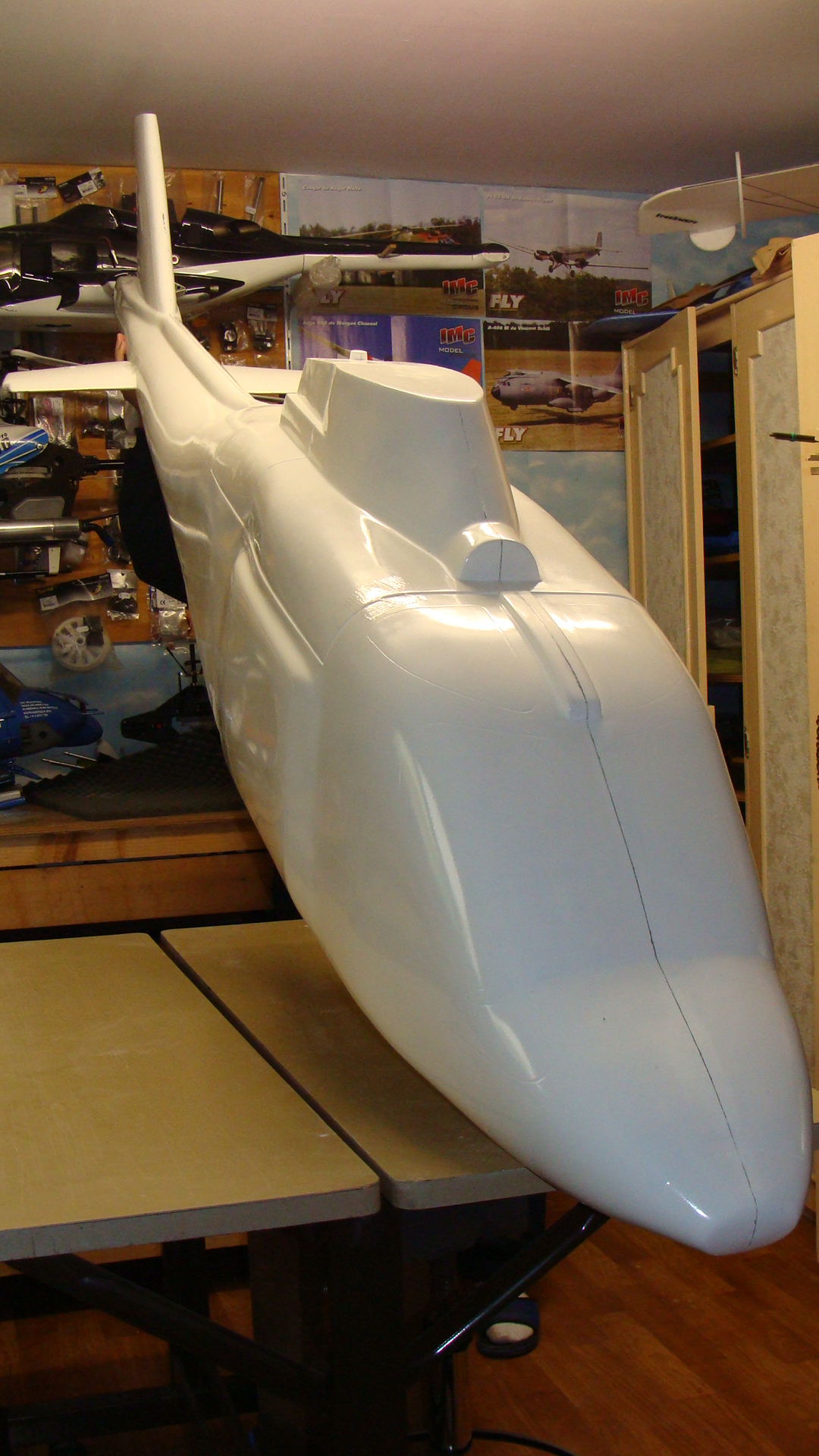

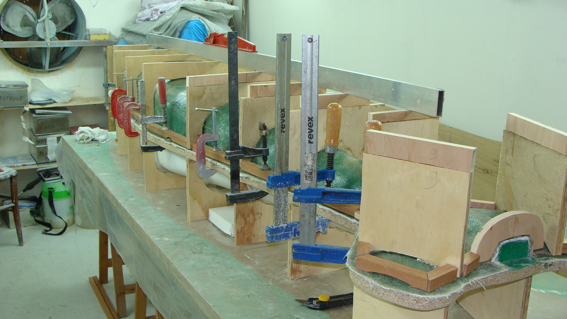

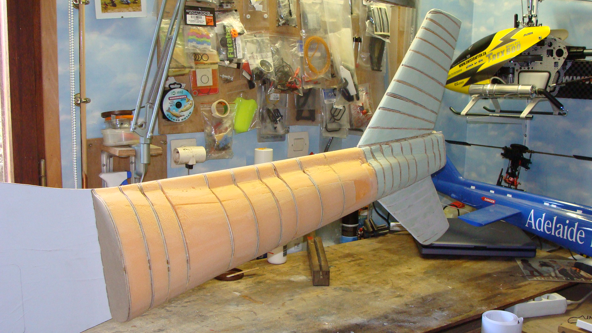

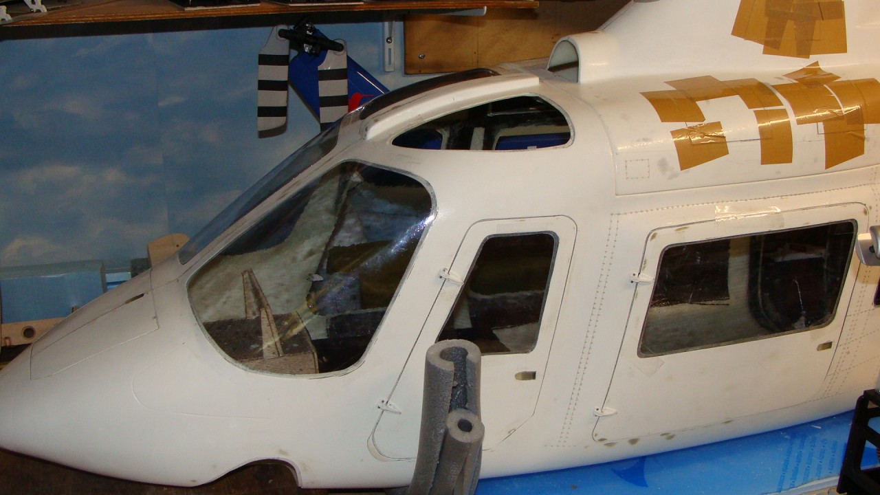

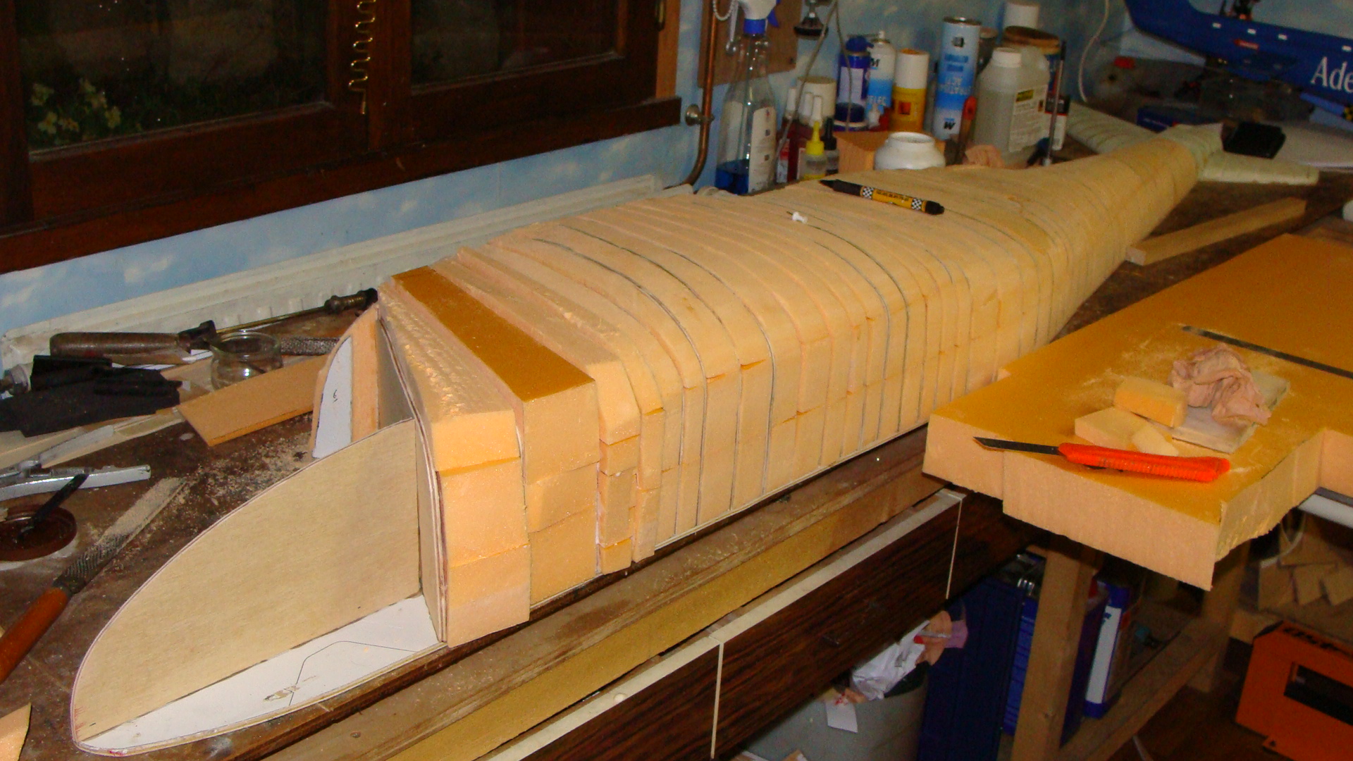

Voila depuis plus de 18 mois , mon père et moi somment en pleine fabrication d'un fuselage d'Agusta 109 MK2 Widebody a l'échelle 1/5éme .

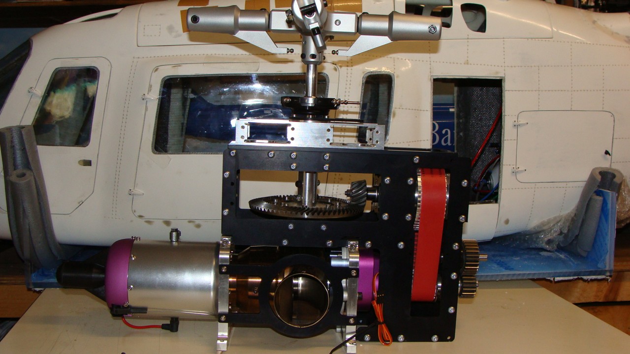

La machine fait 2.40m de long , un diamètre rotor de 2.20m , un poids qui n'est pas encore déterminé ont n’espère pas dépasser les 20Kg , elle sera propulsée par une mécanique JetCat SPH5 .
Quelques photos du master :

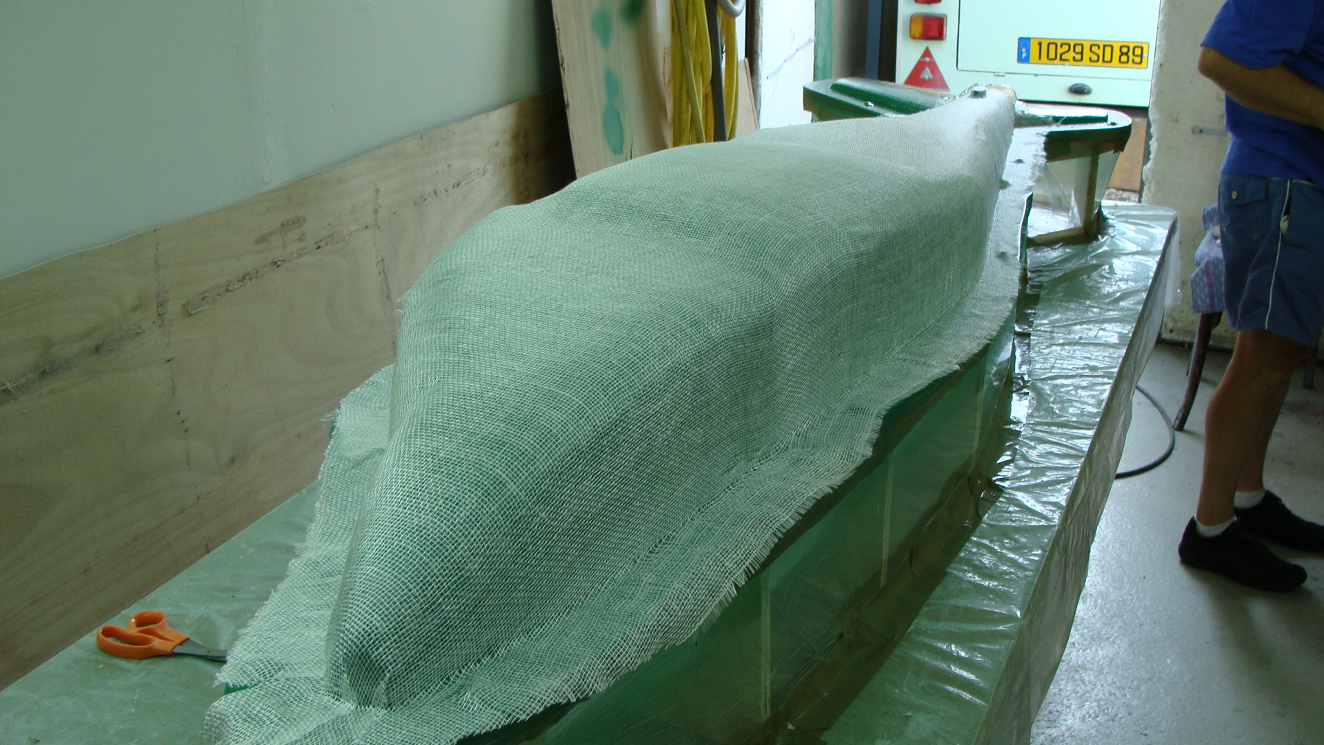

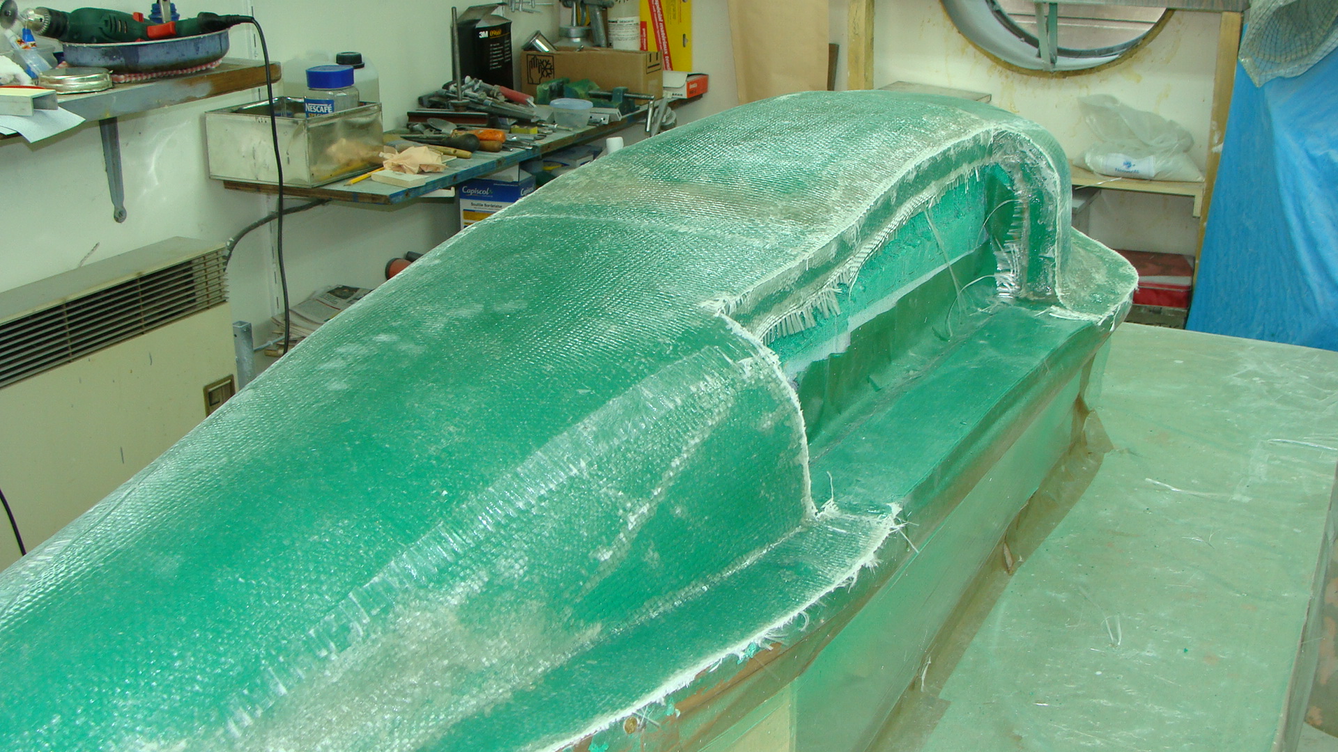

Quelques photos du moule :

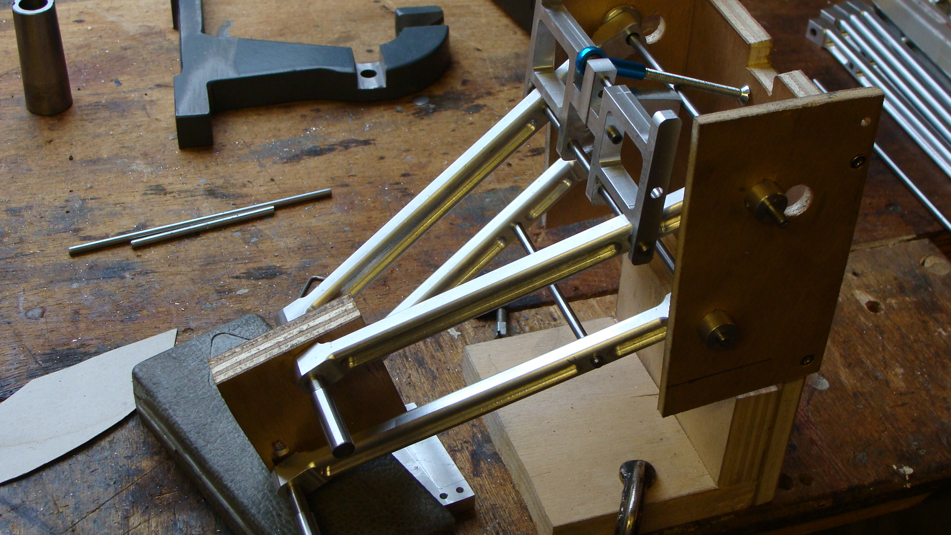

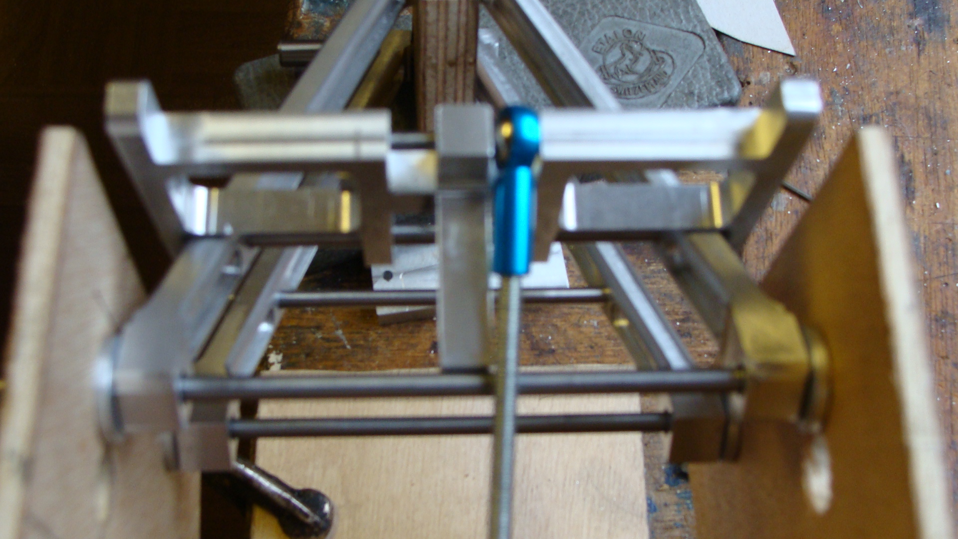

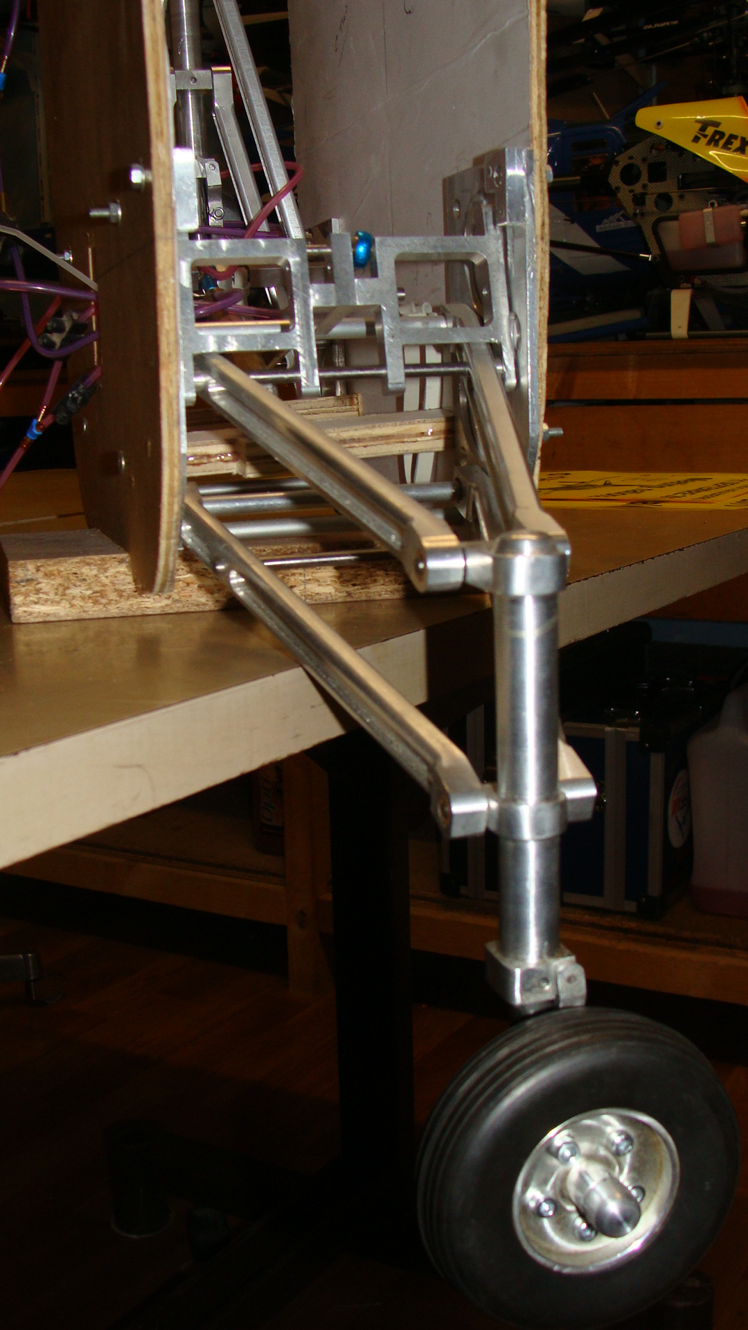

Et maintenant le train rentrant réalisation totalement perso :

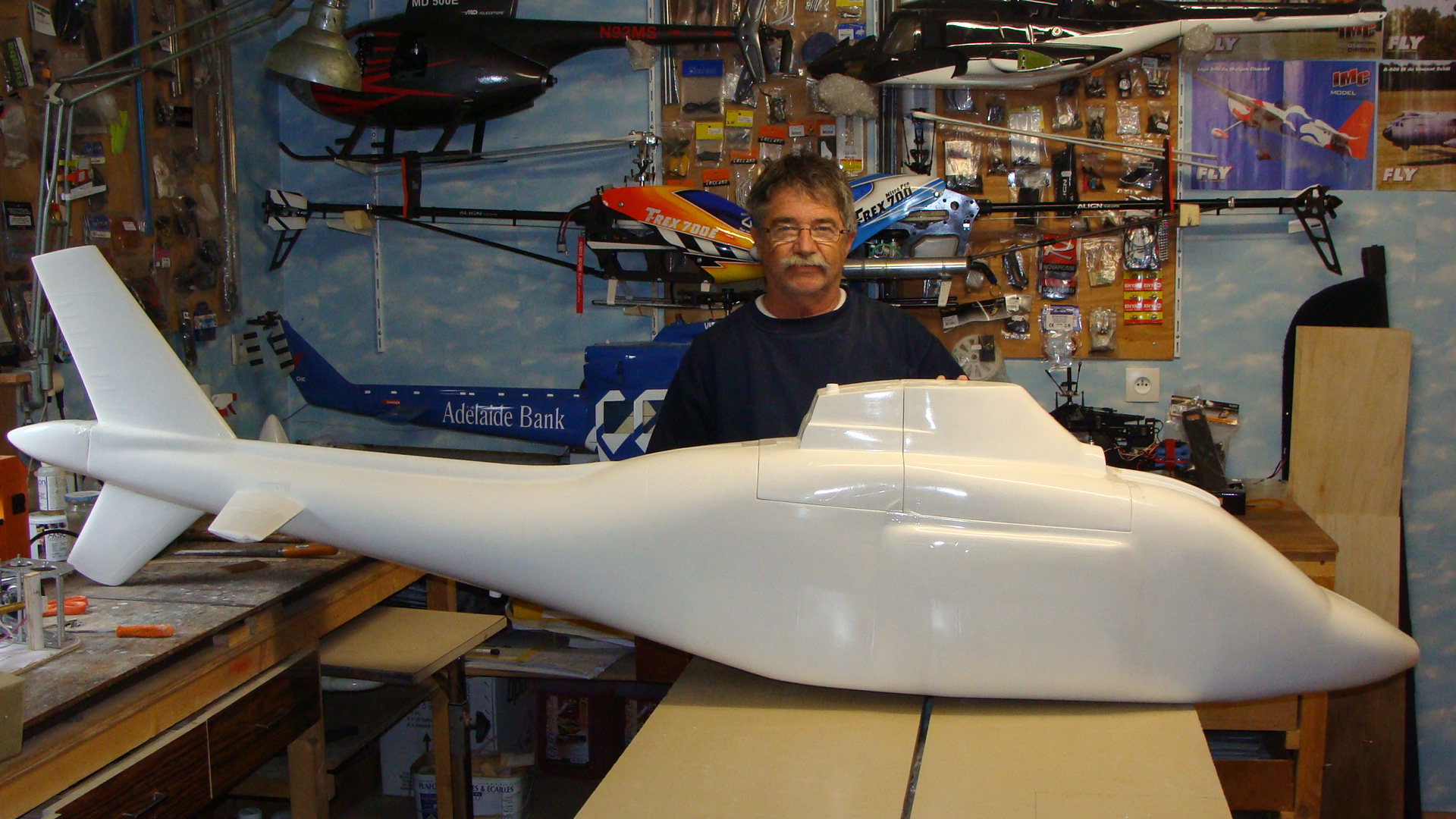

En ce moment mon père est en train de passer la dernier couche de fibre et résine sur la 2éme demi coquille du fuselage sa sen bon la fin !!!
Je vient de remettre quelques photos des moules sur le site .

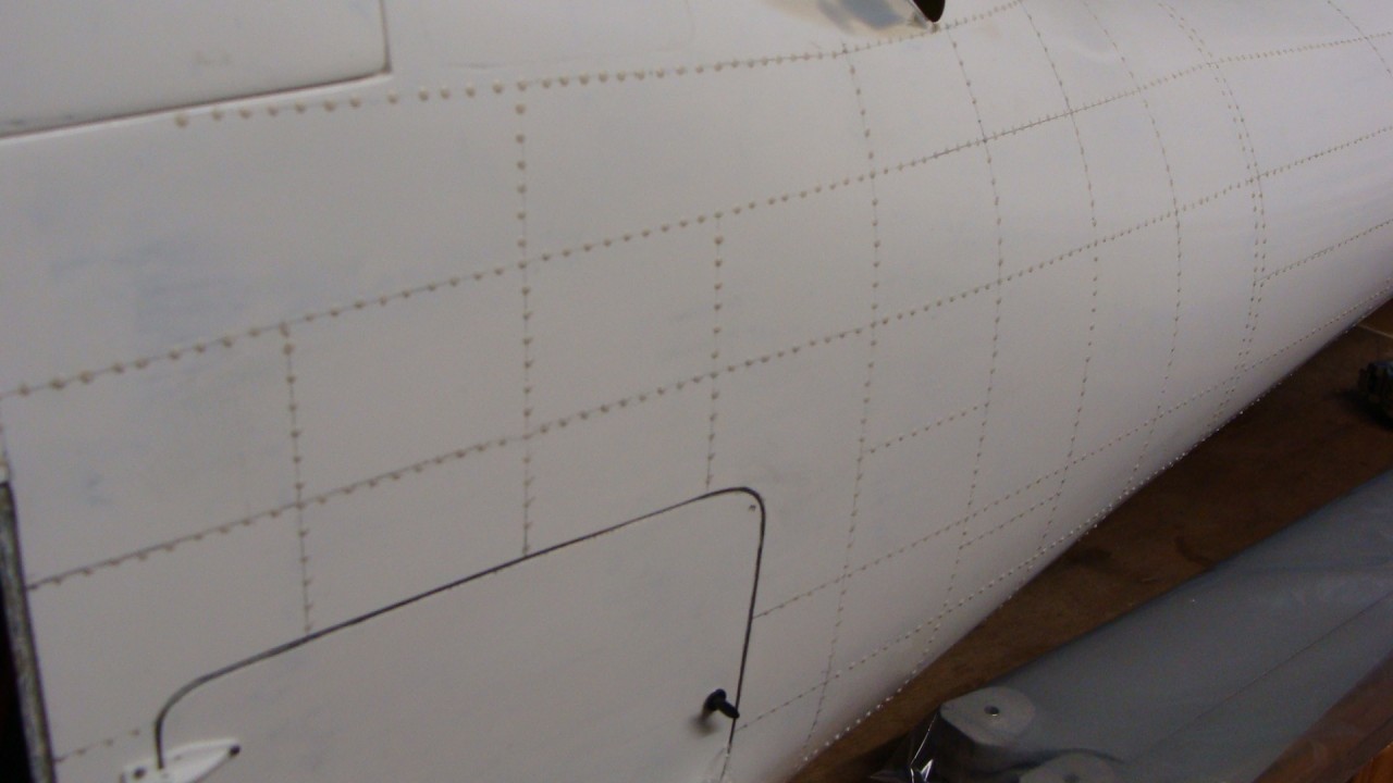

Une photo a quoi il devrait ressembler a la fin :

Alors là... ! Quelle réalisation ! Bravo ! J'ai hâte d'en voir "plus" (je suis allé "dévorer" des yeux le making of sur le site de ton club)
Petite question qui me "titille" : Sur la première photo du moule, on voit une "sorte" de tissu qui ne ressemble pas trop à de la fibre de verre !? Qu'est-ce donc et quelle est son utilité ?
Salut à tous
Merci sa fait plaisir !!!
DarkV : Alors ont a utilisaient du tissu de fibre de verre de 50gr à 500gr pour le moule du fuselage et du matte de verre pour les moules des capots .
