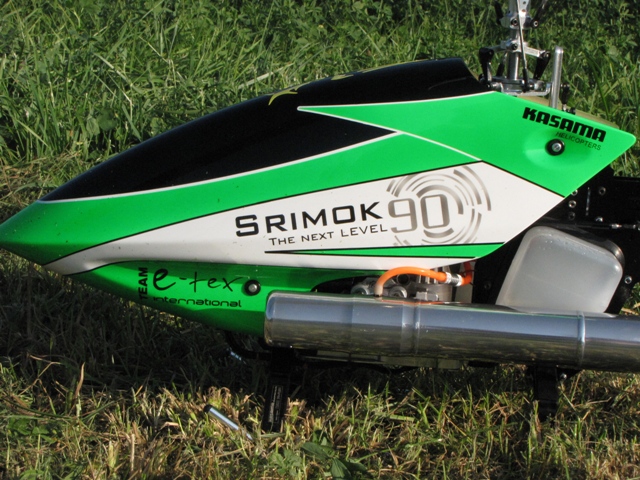

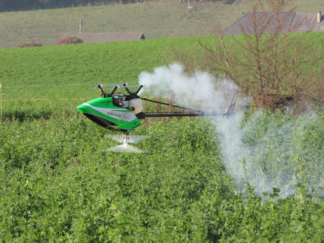

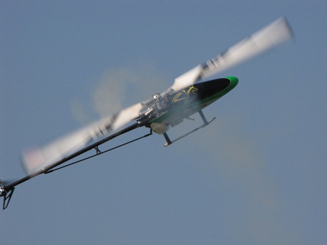

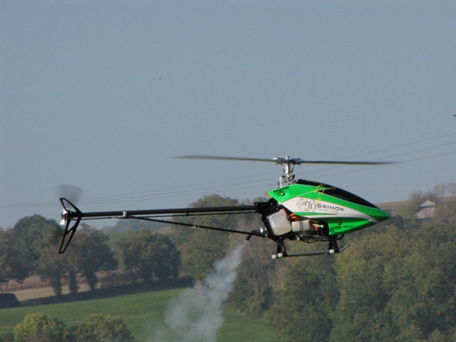

Donc j'ai fait quelques photos pour l'article d'hélico RC, 4 ont été retenues, j'espere qu'elle plairont au rédacteur en chef ! :roll::roll::roll:
Les voila :
https://lh4.googleusercontent.com/-9aU_cNa05Zw/TnUahXp5fEI/AAAAAAAAFcQ/qhLViPnhg8E/Article%252520Srimok%25252090%252520E%252520%25252823%252529.jpg
Petit statio dos !

The pilot and Srimok ! :P
https://lh6.googleusercontent.com/-mH1slA6B1no/TnUai1T9L-I/AAAAAAAAFeQ/JBmeTkwVV4Y/s1024/Article%252520Srimok%25252090%252520E%252520%25252825%252529.jpg
En rainbow !
https://lh4.googleusercontent.com/-Mn-vrHQL4vI/TnUakFNyhZI/AAAAAAAAFcc/T9gTimm7TDQ/s720/Article%252520Srimok%25252090%252520E%252520%25252824%252529.jpg
