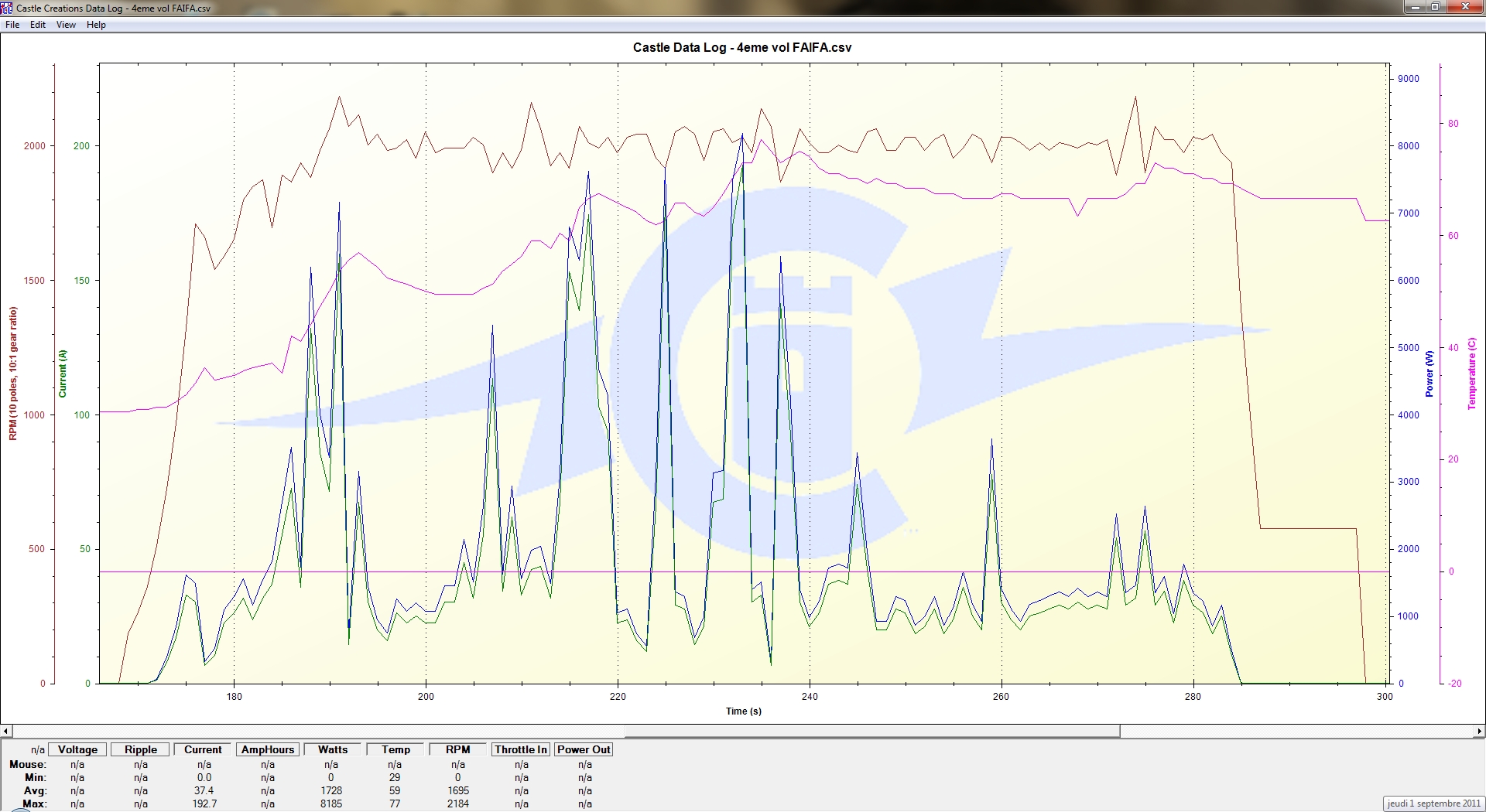

Sinon j'ai relevé le Data Logger, bon je suis quelque peu stupéfait !
Pointe en A : 192.7 A ! :roll:
Pointe en Watts : 8185 W ! :shock:
Voici le screen :
En bref ca defonce tout ! le contro est chaud par contre, 77° max avec un départ a 29° (temp ext)
Bon il était au frais sur mon 700E sous le rotor aussi :mrgreen:
