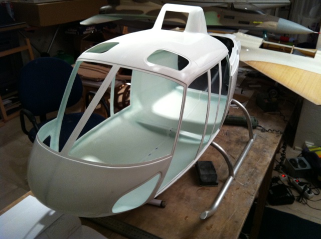

ca y'est bébé ecureuil est arrivé a la maison avec son ptit moteur ... c'est énorme .... la partie avant est presque aussi grande que mon rafale 1/9 en construction ... que du bonheur a venir mais bon y a quand meme pas mal de boulot...!
la qualité et la solidité de fabrication a l'air au rendez vous ... les portes sont assez épaisses et en un seul morceau il n'y aura donc a priori pas de soucis de mise en forme ...

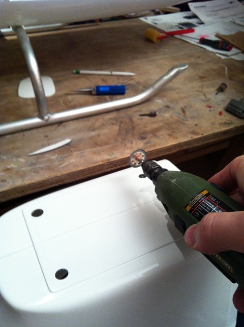

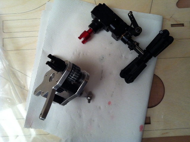

Aujourd'hui assemblage de l'anticouple et de la boite intermediaire d'inversion puis suite des decoupes de la poutre de queue ... qui est toute en carbone !! impréssionnant !
pas de difficulté majeure je trouve le kit tres bien concu ... et a la porté de quelqu'un qui fait sa premiere maquette ..

aujourd'hui decoupe du reste des ouvertures.... et marquage du centre pour l'alignement de la mécanique ... le centre a été déterminé par marqueur laser et revérifié en reprenant les mesures entre les ouvertures je devrais etre a peu pres bon a 2 ou 3mm pres...

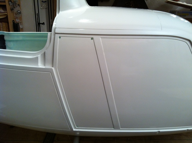

bon j'ai aussi réfléchis a une chose en tant que débutant maquette je visualisais la partie poncage pour préparer le fuselage a la peinture vers la fin ... et en fait je me dis que ca va pas tarder car ce n'est pas apres avoir posé les details comme des rivets le stab les charnieres etc qu'il va falloir poncer mais plutot avant ..? et ca évitera la poussiere sur la méca installée?
y a t'il une technique ? quelle papier de verre utilisez vous ? dans quel ordre ? poncage rotatif ? linéaire ?
(ce sera mon premier vrai poncage) j'ai entendu dire qu'il existait des poncages a l'eau comment differencie t on ce type de papier de verre ?
Perso, j'attaque tout de suite au papier à l'eau n°600 que je trouve chez les distributeurs d'accessoires auto type Norotruc, Feuxtruc ou même chez les spécialistes du bricolage, etc.
C'est l'accessoire obligatoire des carrossiers.
Je me fabrique des cales de toutes formes, je colle une fine couche de mousse sur la partie qui va soutenir le papier de verre et il ne reste plus qu'a découper des bandes de toile pour aller avec.
Il existe aussi des cales en mousse avec une surface agrippante, elles sont super pratique avec le papier fait pour.
C'est le plus dur, le ponçage! et surtout le plus long!! c'est la bassine d'eau et l'huile de coude. (La baignoire en l'absence de Madame.) :whistle: :whistle:
Par la même occasion, en même temps que l'achat du papier de verre j'en profite pour acheter du mastic de carrossier. Il va certainement t'en falloir même si les fuselages Vario sont de bonne qualité. ;)
A la fin il ne doit plus y avoir de partie brillante. :naughty: :naughty:
