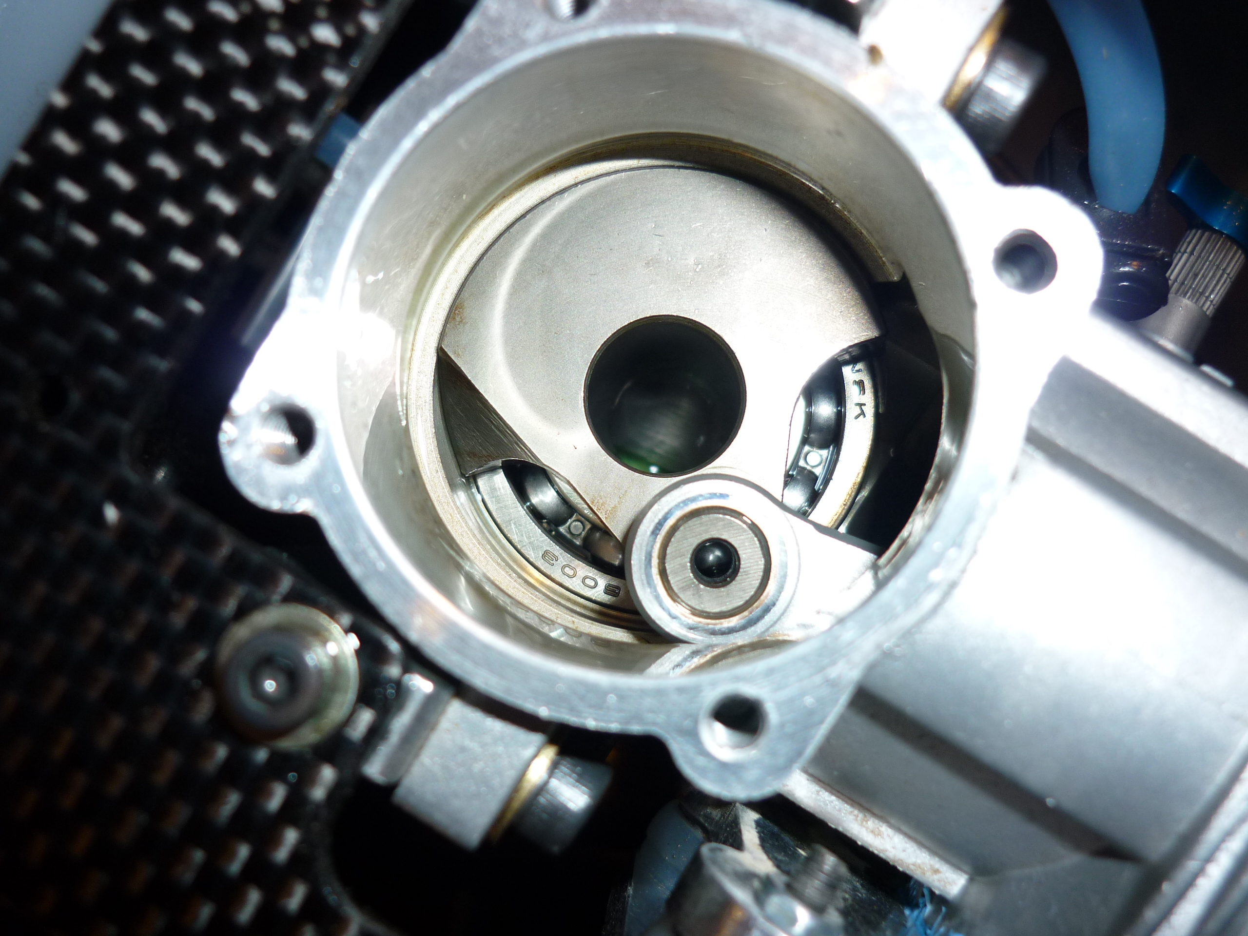

Suite à un crash j'ai fait une petite vérification de mon YS91-SRS. J'ai ouvert le carter pour la 1ère fois et j'ai constaté que le roulement arrière était piqué par la rouille (enfin je pense que c'est ça, car ça ne ressemble pas à un échauffement) sur les deux bagues, cf photo. Je l'utilise depuis le mois de janvier seulement et j'ai été un peu surpris de voir ça !
D'après vous, c'est bien de la rouille ? C'est courant ?
Tu vole avec quel carburant?
(tiens c'est marrant j'ai pas le même villebrequin que toi, le miens est travaillé en forme d'helice...)
Certain carburant sont plus aggressif que d'autres (PH en dessous de 7, acidité de l'huile).
Il est normal d'avoir cette coloration avec certain carburants coloré.
Si tu as voler depuis le mois de janvier, at tu fait des pauses ? si ton moteur ne tourne pas pendant plusieurs semaines et qu'il reste un peu de carburant ça attaque un peu le metal.
Après c'est pas trop grave cette coloration, souvent c'est du depot d'huile ou de colorant, si ça part au chiffon avec un peu d'alcool (pas d'acetone dans les YAMADA) c'est que c'est rien
Le plus important est de voir si tes roulement "grattent" c'est a dire qu'en le faisant tourner à la main tu sent les imperfection des billes...
Si c'est le cas c'est qu'il est mort...
Bon rien d'alarmant, il faut de toute manière changer les roulements tous les 30 à 60 litres.
Mais c'est vrai que certain carburant font accelerer ou retarder la dégradation des roulements...
Seule parade, mettre un peu d'after run en fin de week-end...

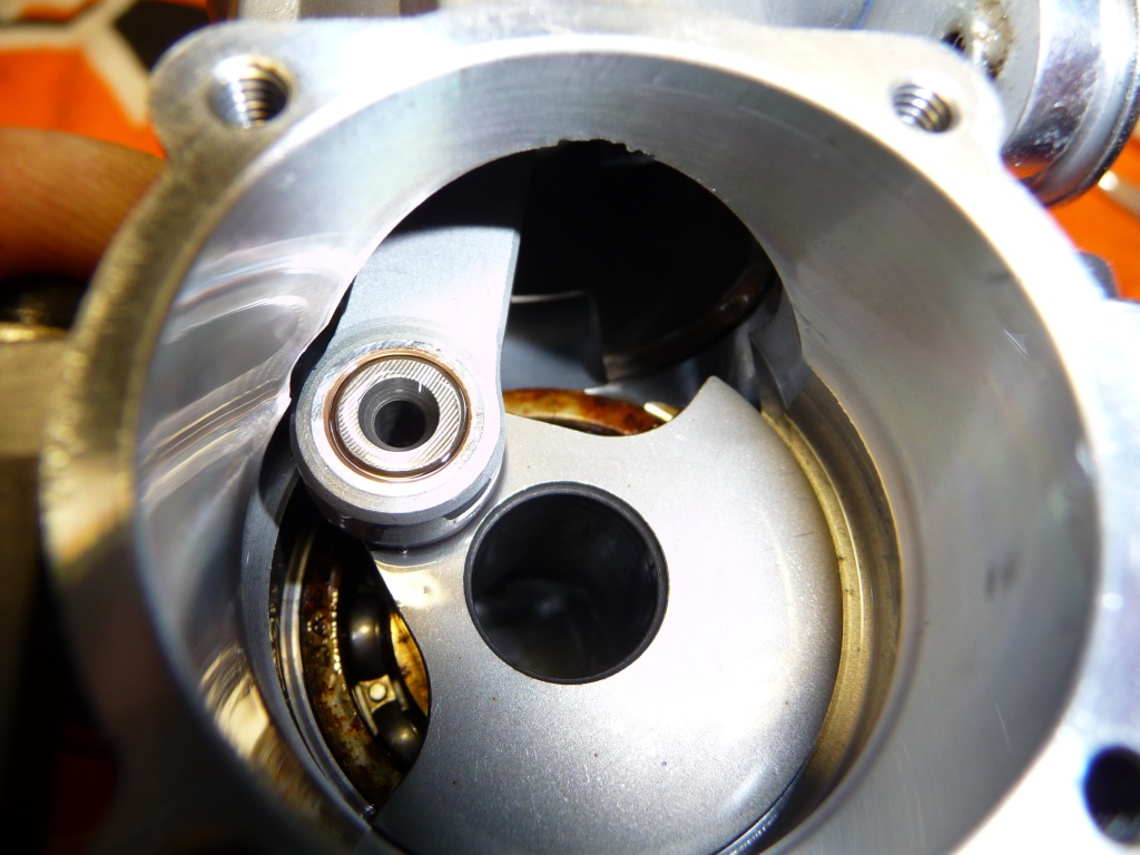

Meme constat sur mon SRS il y a 1 mois.
Suite a un entretien de mon Velocity 90 (roue libre d'embrayage grippé)
J'ai ouvert le moteur et aperçu le caramel sur le roulement (aprés 50vols max). Du coup j'ai tout sortie il commençait a peine a gratter mais je l'ai changé tout de même. Il pouvait je pense faire encore 30/40vols avant de vraiment être bon a remplacer.
J'ai été moi aussi TRES surpris de voir mon roulement dans cet état car sur mon OS55HZ/OS50 avec la même essence (optifuel 30 SLV) les roulements ne morflés pas autant ! J'ai changé mes roulement aprés plus de 100vols et plus de 12 mois
Je pense que tu peux encore te faire 20litres facile avant de le changer :wink: Mais j'espere que le SRS ne consomme pas autant de roulement ?!

Voila mon villebrequin et son etat après 40 litres
Les deux taches marrons c'est du "brulé" pas de la rouille, après la photo j'ai juste passé le doigt dessus et c'est parti...
Les reflets et la couleurs legèrement verte c'est le coloran que je rajoute au carburant
(le Labema est jaune clair à la livraison, je rajoute 4 ou 5 goutes de bleu dans le bidon de 5 litres ce qui fait un vert clair)
Je sais que ce n'ai pas conseillé mais je sais que la coloration est normale.
La coloration du moteur part d'ailleur après un bidon de carburant sans colorant (testé avec mon vieux YS50)
Et on peut voir au fond du moteur un reste de carburant...
d'où l'utilité de l'after-run qui neutralise l'acidité de ce reste de carburant.
L'after-run permet ainsi d'eviter l'oxidation, lubrifie le moteur, et "degomme" les depots...

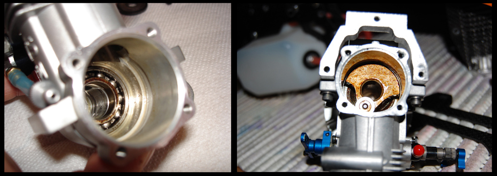

Voici une tite photo:
-à gauche un YS50 qui à tourner avec un carburant en bidon jaune...
Le moteur est presque comme neuf, seul une legere coloration jaune qui part avec un chiffon sec.
Le roulement presente une trace brune, mais uniquement dans la bague interne.
Cela part aussi avec un petit coup de chiffon et de l'alcool.
Le roulement ne gratte pas et fera encore 30 litres avant d'etre changer pendant la pause hivernale.
-a droite un OS55 hyper qui a tourner avec un autre carburant en bidon rose...
Roulement H.S, villebrequin piqué.
Des traces ne partirons pas même après avoir frotté/gratté longuement le moteur
Les roulements sont H.S et doivent êtres changés
les deux moteurs ont à 3 litres près le même nombre de vols...
Les roulements sont H.S et doivent êtres changés.
