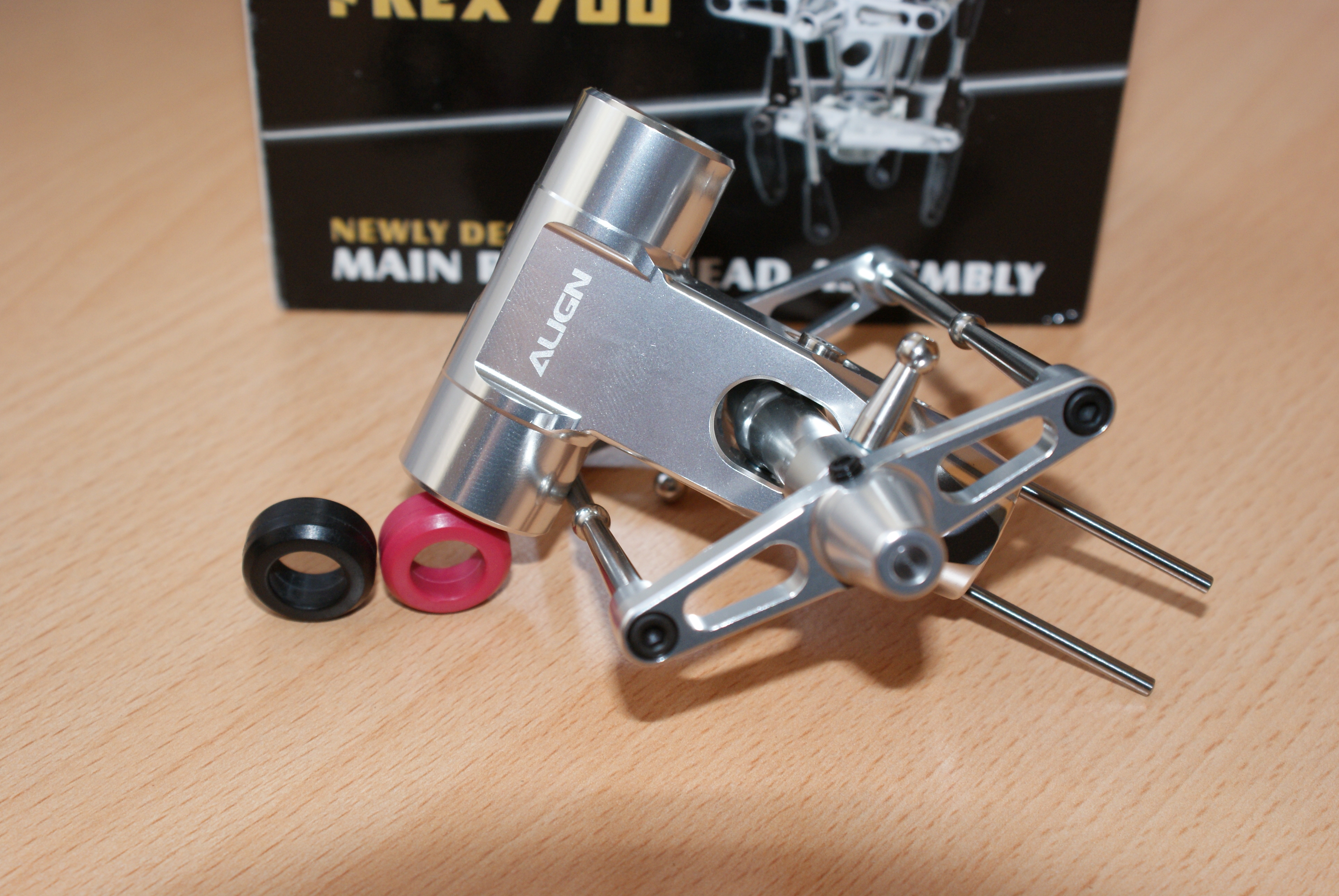

J’ai eu le chance de pouvoir essayer la nouvelle tête de rotor Align. Déjà, la réception du colis, « oula, il manque des choses la dedans pour que ce soit si petit !! », et bien non, le nouveau package d’Align est vraiment superbe, et surtout compact.
Le package est composé de 4 boites en plastiques comportant chacune une partie de la tête de rotor, et une petite notice de montage. Une boite pour :
- le cadre de barre bell
-le Hub
-les pieds de pales
-les wash out
A l’ouverture des différents blocs, ça sent la qualité !! c’est vraiment très joli !
On peux noter aussi une visserie de meilleur qualité, enfin, je trouve qu’elle est de meilleur qualité.

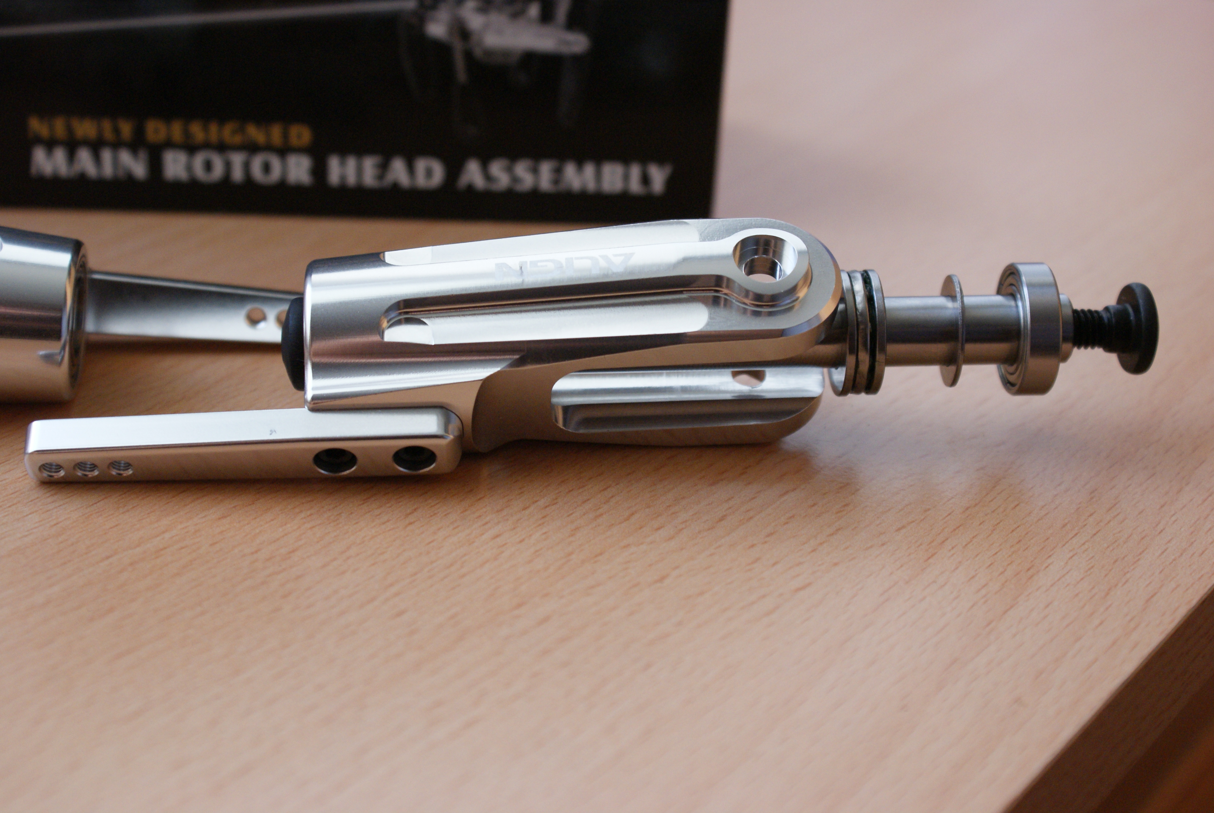

Dans un premier temps, les pieds de pales. Rien d’extraordinaire, ne pas oublier la graisse dans les butées a billes, j’utilise personnellement de la graisse pour roulements que l’on trouve en tube.
Elle est très filandreuse c’est excellent pour les butées a billes.
On vient ensuite visser les bras en alu sur les pieds de pales, ne pas oublier le frein filet !!
On vient ensuite visser le renvois supérieur, attention a ne pas oublier les petites rondelles !
Attention aussi au sens de ce renvois, en effet, la face convexe va vers le le pied de pale.

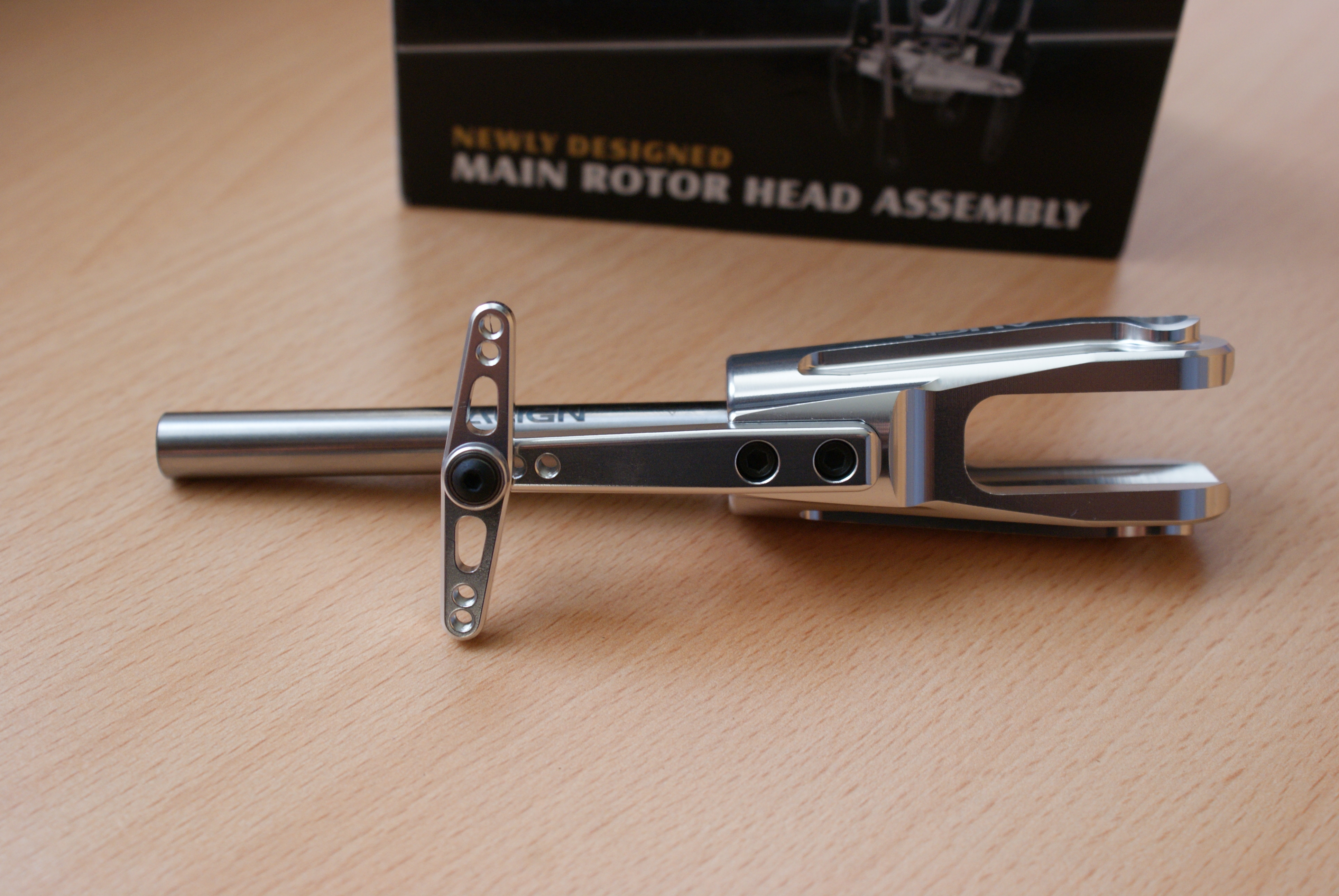

Ensuite, j’ai assemblé le hub avec les balancier de barre de bell et le cadre.
Le hub est fournis avec deux types de joints, les joints noirs, 90° pour la 3d ainsi que les joints rouges 80° pour le F3C.
Un « petit piège », ne pas monter les boules a chapes sur le balancier avant de monter celui-ci sur le hub, si non, ça ne passera pas…évidement !
On obtient donc un second bloc assemblé
Passons au montage des wash out. Ici rien de nouveau a part les bras, qui sont légèrement différents.
En effet, ils permettent un réglage supplémentaire sur la réactivité de la barre de bell.
