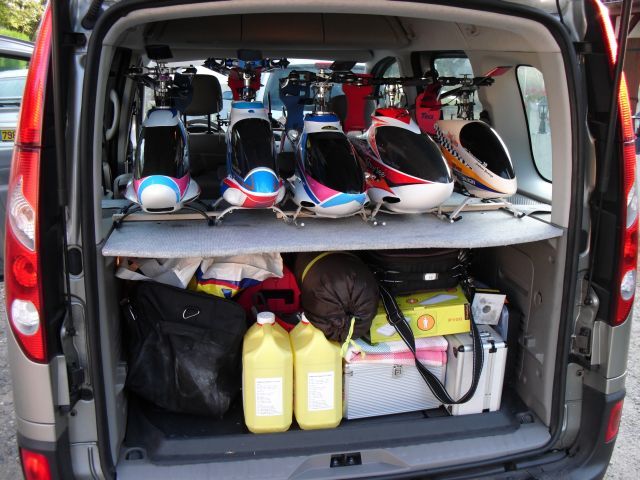

Perso , j'avais fait un contre plaqué de la dimension de la tablette arriere du coffre , et l'helico etait fixé dessus au niveau des patins , par des elastiques .
Ce qui laisse le coffre vide pour mettre les bagages , le seul inconvenient , c'est qu'il se voit de l'exterieur .

@speedpred: Pas mal comme approche, ça garde le coffre libre d'autant qu'un 600 ne rentre déjà plus en large. Tu as refait en contre plaquet car la planche d'origine était trop mole? C'est sure que pour une flotte de cette taille, ça fait déjà du poids! Les queues des helicos empèchent les personnes de sassoir dérrière? Moi je n'ai qu'un seule gros hélico donc en le mettant au centre les enfants pourront toujours sassoir si necessaire. Ma planche arrière est relativement épaisse (picasso) donc pour un hélico c'est peut être suffisamment solide ?

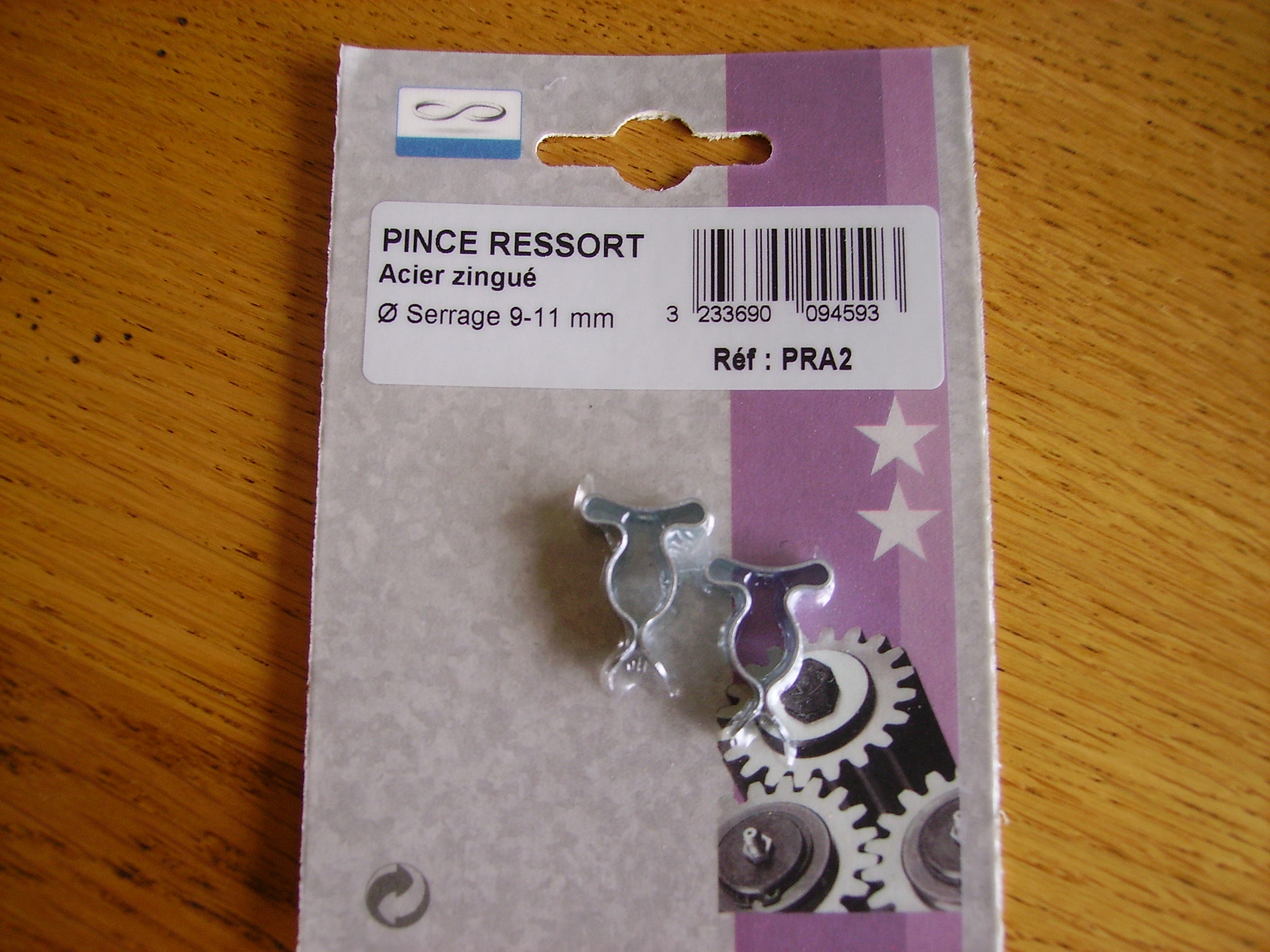

Salut Lelsteph
Moi j'utilise des pinces ressort vissées sur du contre plaqué de 15mmpost-23555-1380089638,4999_thumb.jpg
Trouvé dans un magasin de bricolage pour à peine 2€
Par contre j'ai recouvert les extrémités de gaines thermo pour eviter de rayer les patins

Pour Zébulon, pas de chance, j'ai modifié ma plage arrière, maintenant je passe 5 classe 90 et 1 classe 50...le Pred rentre sans souci...
Pour lelstef, la plage arrière est en CTP de 10mm + une barre en alu par dessous. La plage d'origine est assez solide mais elle n'est pas plate, et puis je ne voulais pas la percer partout, quand tu revends la voiture, ça le fait pas...
Quand je transporte 5 ou 6 machines, c'est que je pars en concours ou sympo avec Stef, et on est que 2 dans la bagnole.
Sinon, je peut mettre sur la longueur de la planche (donc la largeur de la voiture), 2 classe 90 et 1 classe 50, et les places arrières sont libres.
