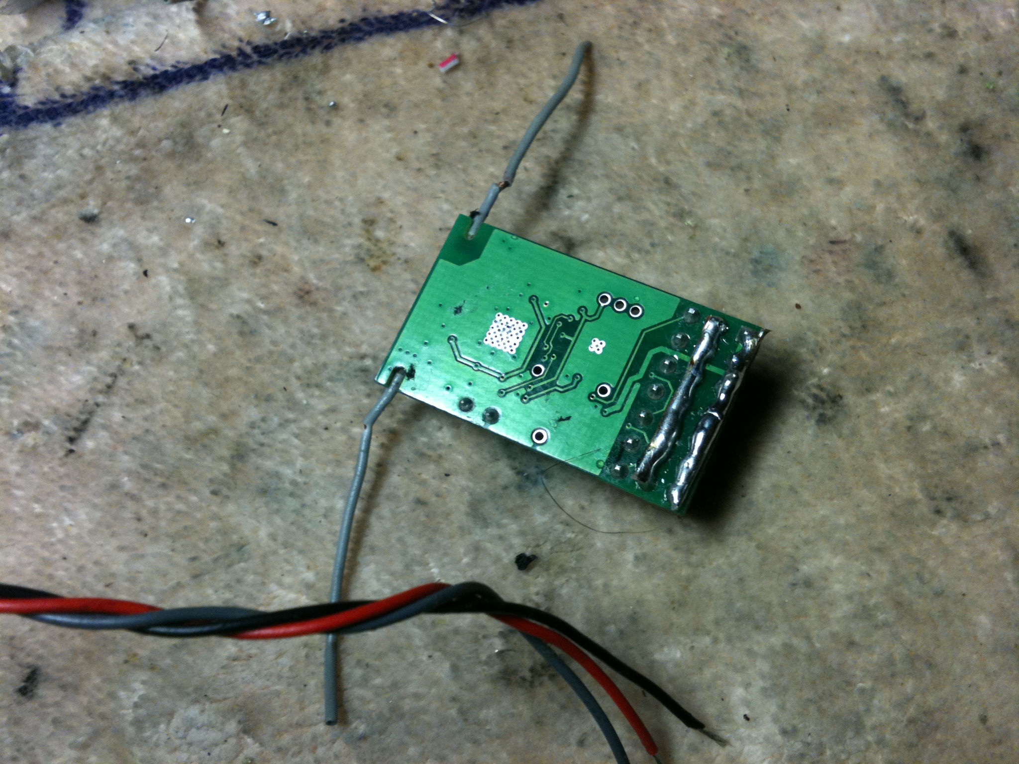

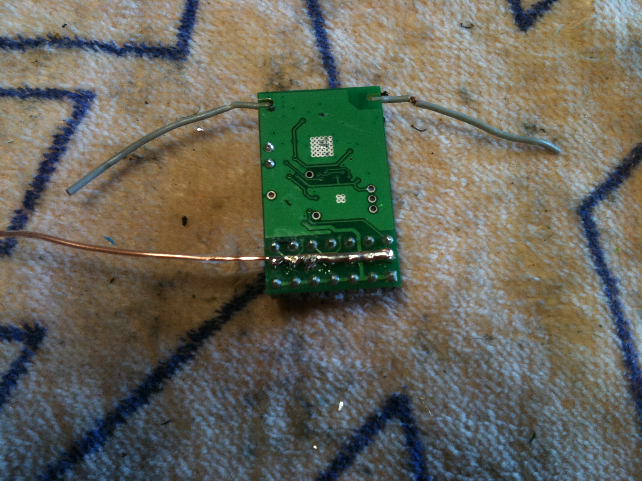

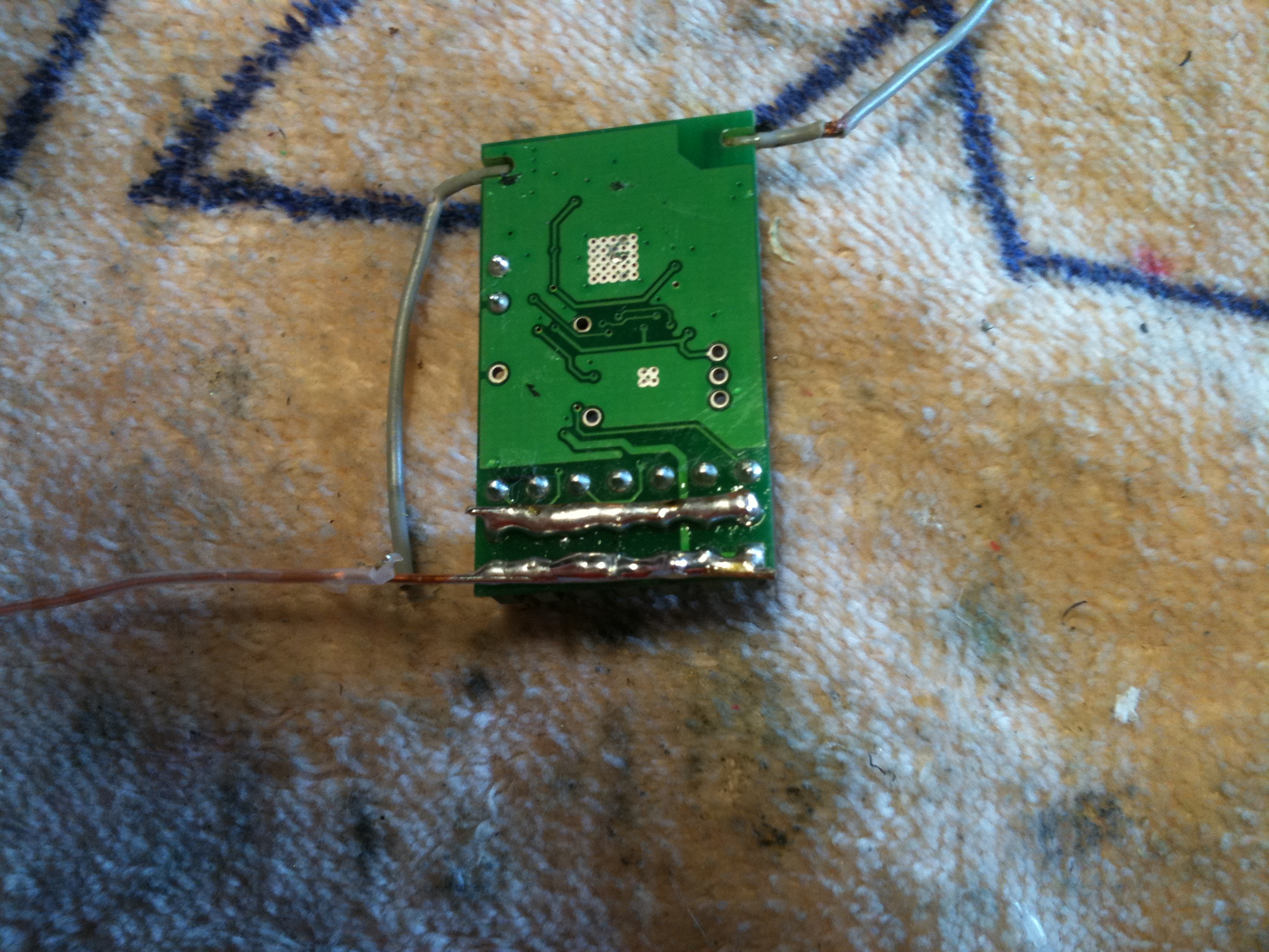

J'ai donc doublé les pistes positive et négative du récepteur.
voici en photos:

et en quoi penses tu que de relier tous les + ensemble et tous les - , sur le recepteur, va ameliorer le pasasge des amperes ?
Par contre, si tu relis tous les fils rouges ensemble et tous les noirs, et que tu soudes directs les noirs sur la pris de l'ESC noir coté baterie, et direct les rouges sur la sortie BEC, tu shunts le recepteur.

A Tyio , ce n'est pas le fait de relier entre eux les fils qui améliore les choses, mais d'agrandir le passage des pistes , qui au lieu de faire un point faible , laisse passer toute la puissance pour les servos et le récepteur. (il faut savoir que tout les + et tout les - sont reliés entre eux de base dans les récepteurs Spektrum ce qui te permet de mettre la batterie ou tu veux le récepteur n'est donc jamais shunté.) cette modif ne peux qu'améliorer.

Deja tu soudes sur le recepteur et çà, ben faut etre couillu pour revoler apres :) (et bon, la gueule des antennes est qd meme top pour les top ^^). Ensuite car comme le dis Eneite et comme j'explique dans le poste, c'est qd meme vachement plus simple de ne connecter que les signaux au recepteur (et la fiche becpour l'alimenter en continu tranquillement), et de relier directement les masses et la charge a la sortie BEC, comme çà, le recepteur etant shunté, tu es sur de ne pas avoir de soucis venant de lui.

Alors, pareil, la dx8 a peut-être des problèmes, mais je le répète, à voir les antennes...
C'est comme en voiture, si j'ai un pneu crevé, je roule pas avec sans le changer ...
D'ailleurs, je ne comprend pas qu'à voir les photos, personne ne réagi en fonction de ça,
vous vous focalisez sur un autre problème qui n'a me semble-t-il, rien a voir dans ce cas présent.

Electroniquement doubler les piste par un conducteur de la sorte est parfait pour diminuer les chutes de tension dans les servo. De plus je trouve que c'est bien plus safe et efficace que des fils exterieurs.
Ce qu'il faudrait verifier par contre c'est que la partie reception est alimentée par l'autre bout des pistes et pas directement depuis l'entrée ESC. Car si c'est branché au niveau de la prise ESC, ton montage est inutile pour les probleme de reception car il y aurait alors pas de chutes de tension au niveau de la reception.

faut pas se focaliser sur le PB de mes antennes car j'ai deux récepteurs identiques dont un a les antennes nikel car tout neuf et le PB est le même .je sais que mon PB ne vient pas des antennes c'est pourquoi je n'ai pas chercher de se coté et c'est aussi pourquoi les gens ne réagissent pas. (mes fil d'antennes ne sont pas coupés et ont été dépourvu de la colle à chaud qui les protège, pour rendre pratique l'autopsie du récepteur, donc ne soyez pas inquiet de ce coté ).
En effet la solution de Tyio est identique sauf qu'elle n'est pas créée au même point, réaliser cela au niveau du récepteur est plus facile, plus discret et plus pratique surtout quand il faut démonter l'ensemble..
Si on reprend les phénomènes électriques de base sans entrer dans d'autres formules plus complexe, on a U=RI et J=RI"carré" (pour les non électricien, J = pertes par effet joules du à l'échauffement de la résistivité des pistes et du courant qui y circule)
Un récepteur n'est ni plus ni moins qu'une prise multiple avec la modulation, je n'ai fait que diminuer la résistance des pistes donc si R diminue, alors les pertes diminues et les chutes de tension aux bornes de l'alimentation du récepteur aussi. Donc limitation du phénomène Fail safe par limitation des chutes de tension lors d'appel de courant . (je ne vois pas où est le PB d'une "baignoire" ... ).
Pour ce qui est des soudures, suffit de pas d'y aller avec un fer à souder de 100W mais un petit 20W suffit amplement pour toute nos soudures .
Voilà, après personne n'est obligé de le faire , mais de toute façon ça ne peux pas faire de mal au récepteur ;)
