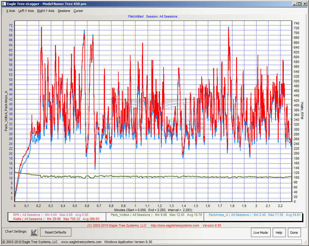

Tom ....., euh comment dire, ce n'est pas un jazz, c'est un Align bl35, pour l'instant il a subit deux vols en config ballistirex mais je viens de regarder les courbes et je me dis que c'est du grand n'importe quoi cette affaire.
- Près de 71.5 A et 726 Watts sur un bl 35 je sens qua ça va le faire moyen à la longue.
- le pack qui descend à 9.9V ne va pas tenir longtemps non plus. Donc on va revenir à un pignon de 11 dès le prochain vol! Ce sera carrément plus agréable à piloter tout en restant ballistique et ça fera moins de mal à mon matériel.
