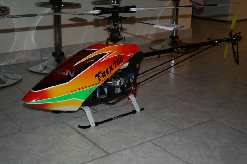

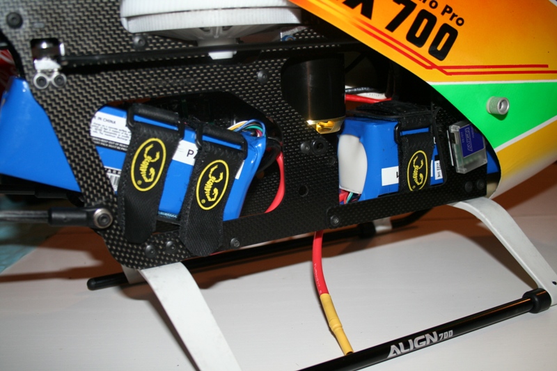

je vous présente mon 700 Nucléar, récemment converti (merci speedpred :dance: )...
Niveau config :
Scorpion 4035-500 KV (Pignon Align 12 dents)
Couronne Align 112 dents
Castle 110 HV (en test)
BLS 451
GY520 / BLS 254
2 X 6S 5000 mAh 35C Turnigy
Premiers vols ce week-end :mrgreen:
Maintenant place aux photos :dance:

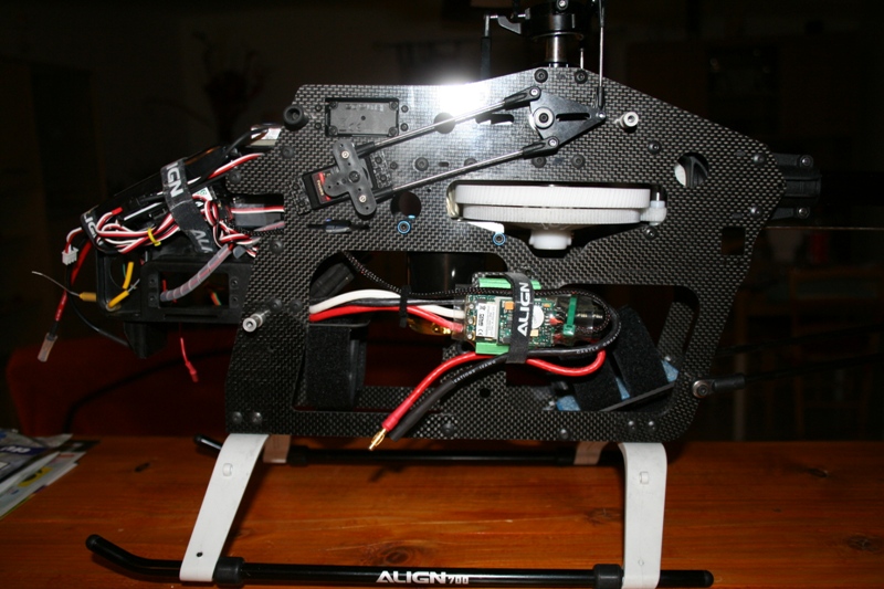

salut , moi sur le kit que j'ai convertis , j'ai deplacer la fixation des haubans pour mettre les accus a plat !

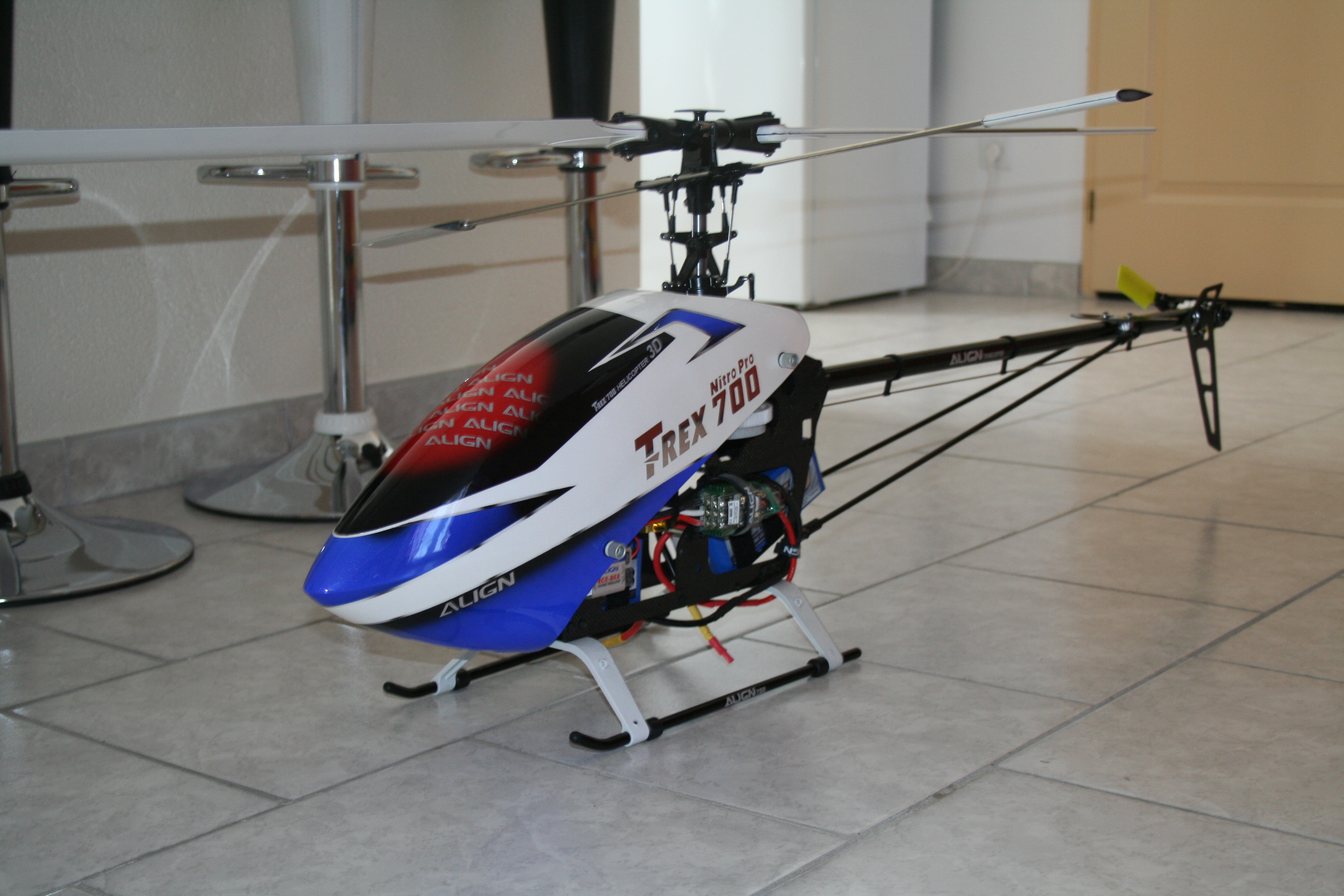

l'essai de mon T700 Nucléar approche J-quelques heures :dance: :dance:
j'ai revu quelques points car mon centrage été assez avant :( donc je lui ai commander un nouveau régul Align (plus léger de 27g) ainsi qu'une bulle Align pour remplacer la Fusuno (plus légère aussi)... ainsi il est centré léger avant, un accus plus petit et se sera tip top :mrgreen:
voici la bête avant les essais...

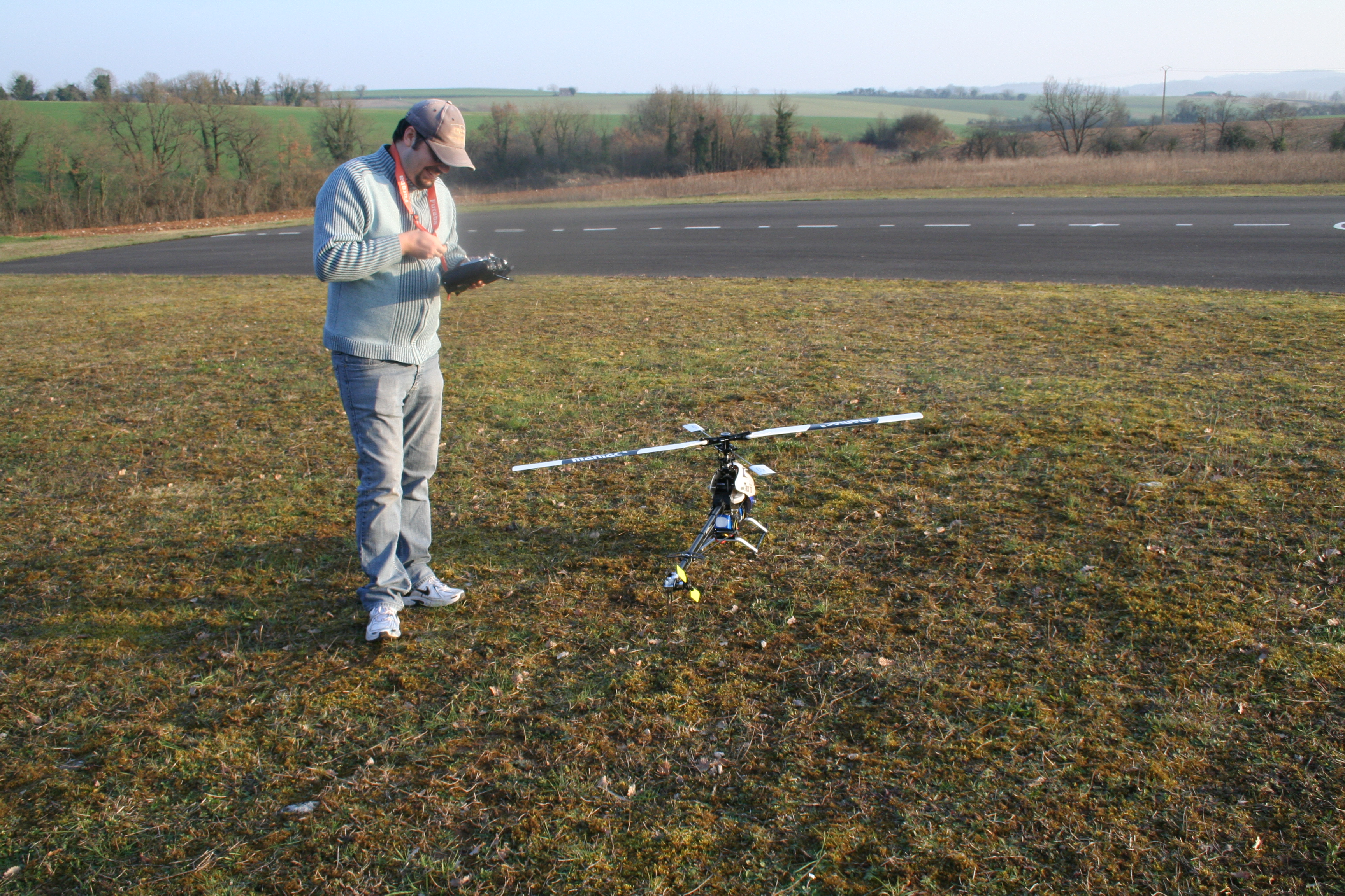

Encore un essai ce soir mais concluant pour le coup :dance: :dance:
je vais passer pour un boulet (oh oui je t'entend déjà maître :mrgreen: ) le beug venait bien de ma prog en conditions de voltige... en nitro j'avais un mixage gaz / cyclique et je ne l'avais pas désactivé :whistle: maintenant ça va bien mieux :mrgreen::mrgreen:
donc j'ai fait une petite vidéo des essais (en charge actuellement sur youtube)
