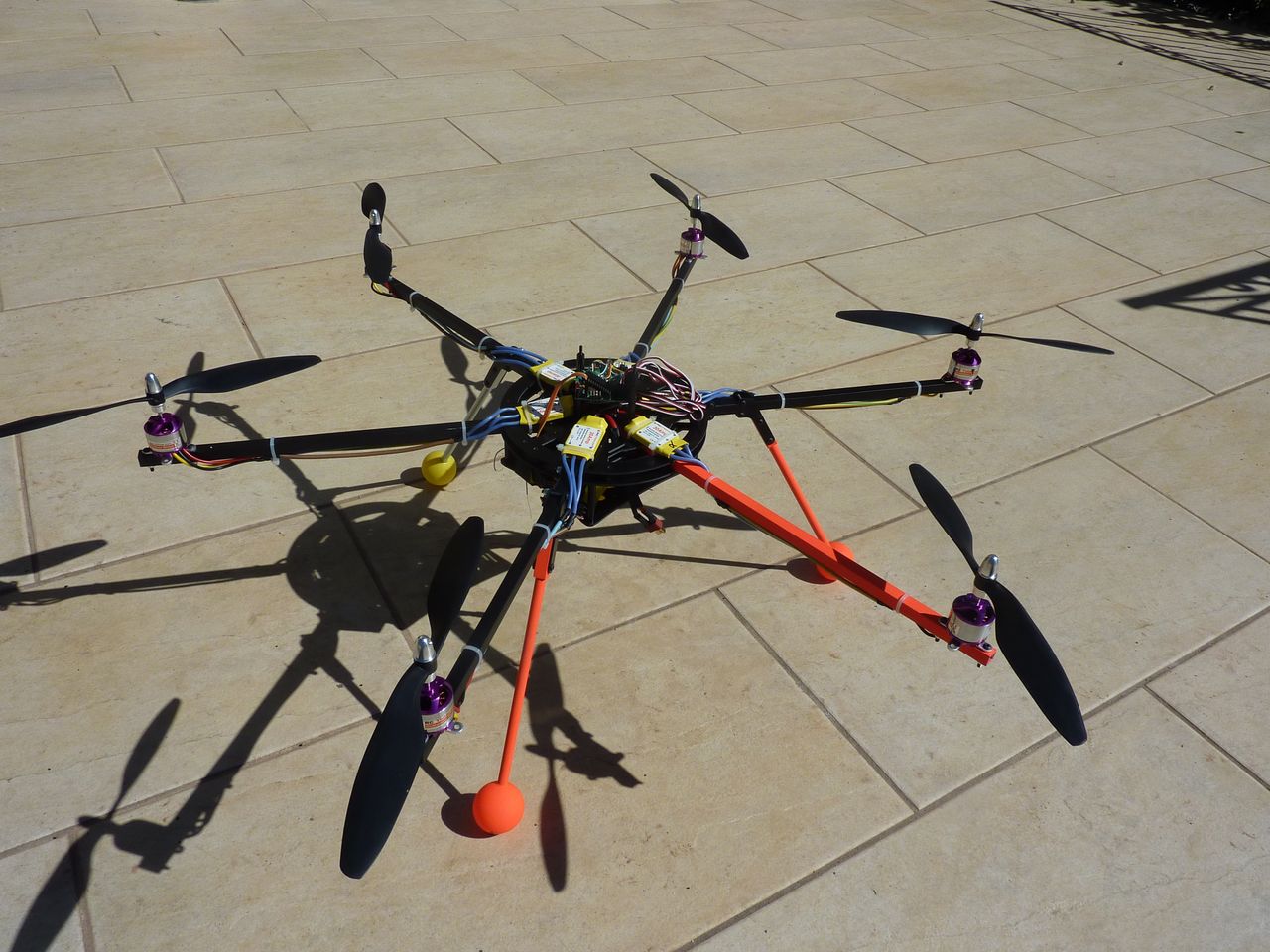

Projet Hexa pour fpv et prise de vue.
nan pas mou.. mais déplacements pour le boulot... faut bien financer les joujous :lol:
donc voiçi la bête !!
et voiçi son premier vol y a 15 jours:
depuis le comportement à beaucoup changé ... en bien...
plus stable malgré quelques petites choses à revoir..
pour l'auto stab.. j'ai pas tout pigé.. encore
il ya une histoire de trim et d'initialisation pas tres clair.
l'autonomie de vol est de 15mn !! pas mal ! hein ! ?
tout le système video devrait pas tarder ..
