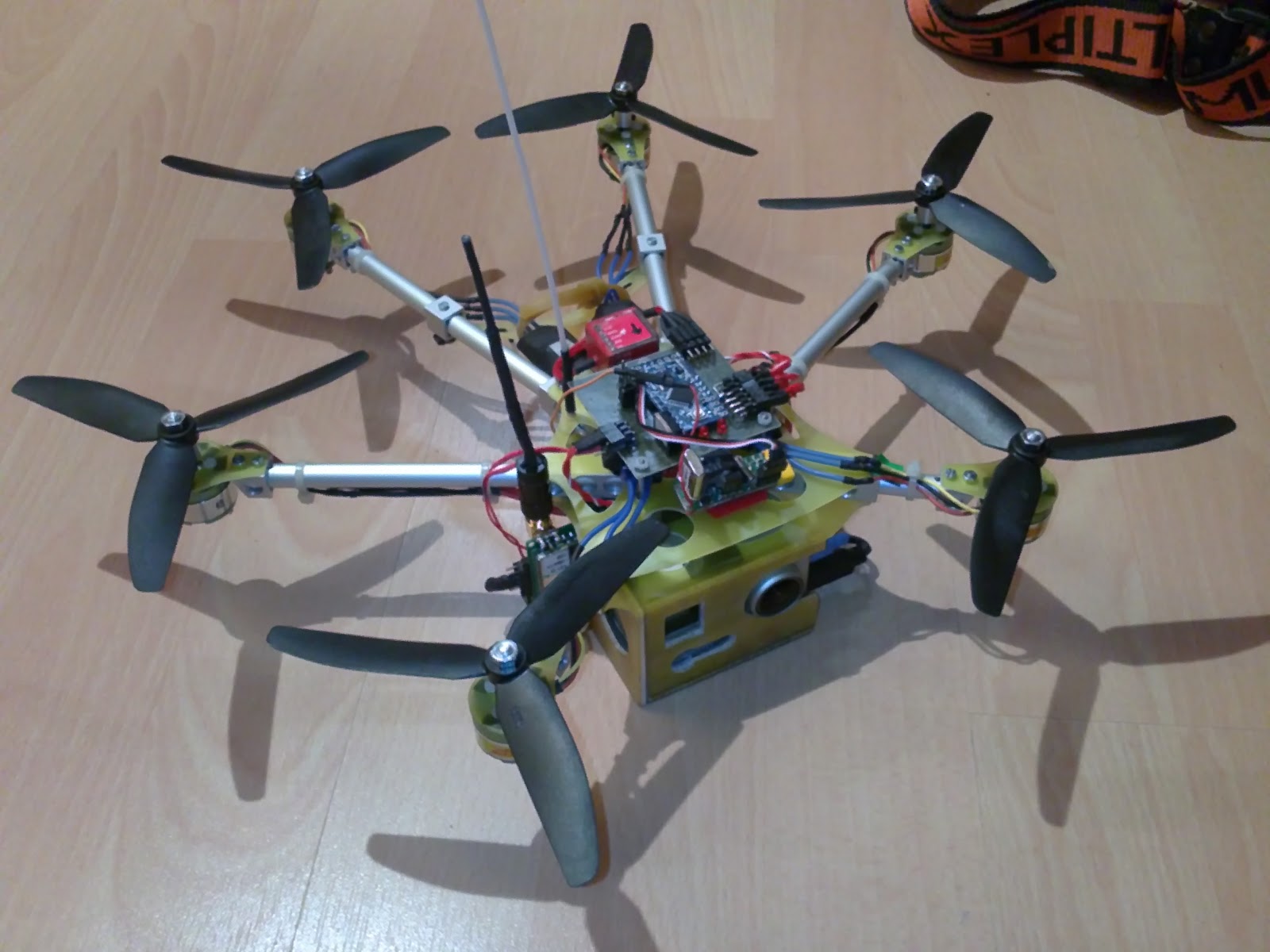

Mon choix va se porter sur un hexa et non pas un quadro afin d'assurer une stabilité convenable et une capacité de charge suffisante pour soulever : une gopro, un apn ou un bridge.

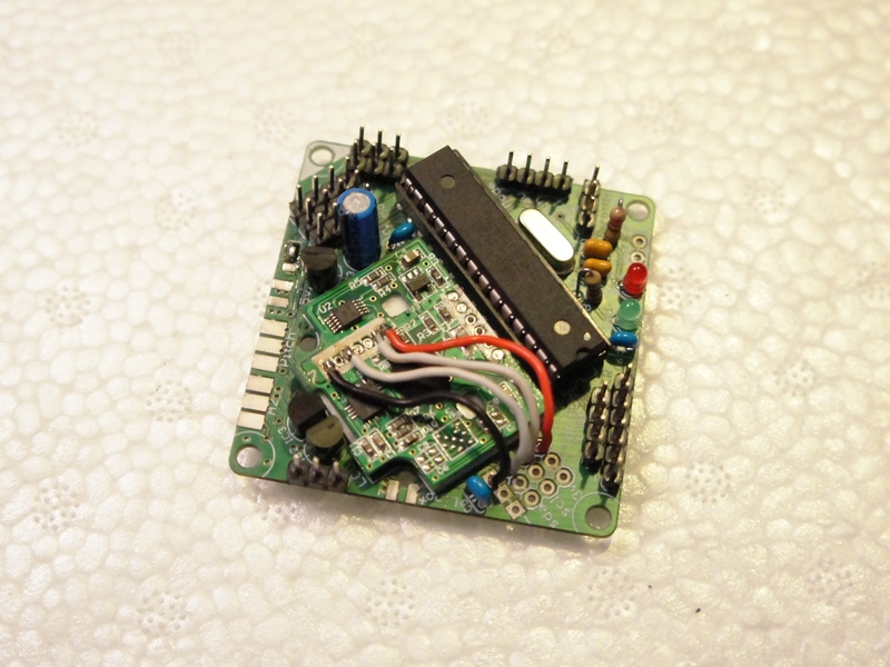

Pour le coeur même de l'engin je vais me tourner sur la fameuse multiwii qui réduit considérablement le coup de ce projet.
Les éléments :
L'Electronique:
La platine multiwii fcwii de fpv4ever.com

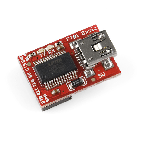

Module "FTDI Basic Breakout" 5V
dispo aux us chez sparkfun.com
ou en france chez lextronic.com

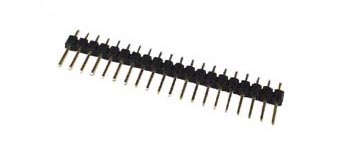

Connecteur mâle simple rangée (1x20) pour CI
1 Wii Motion Plus
+ Nunchuk de chez carrouf'

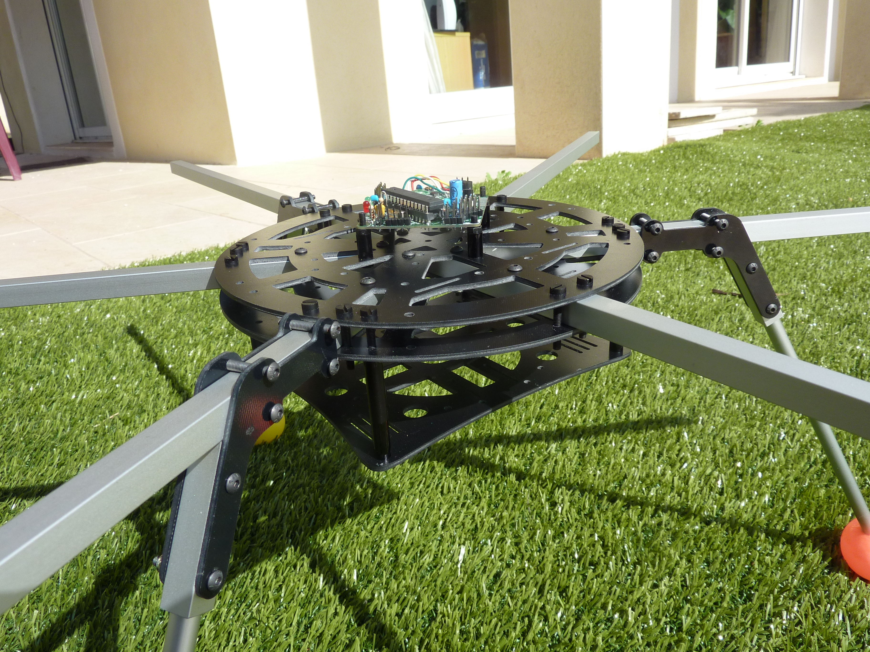

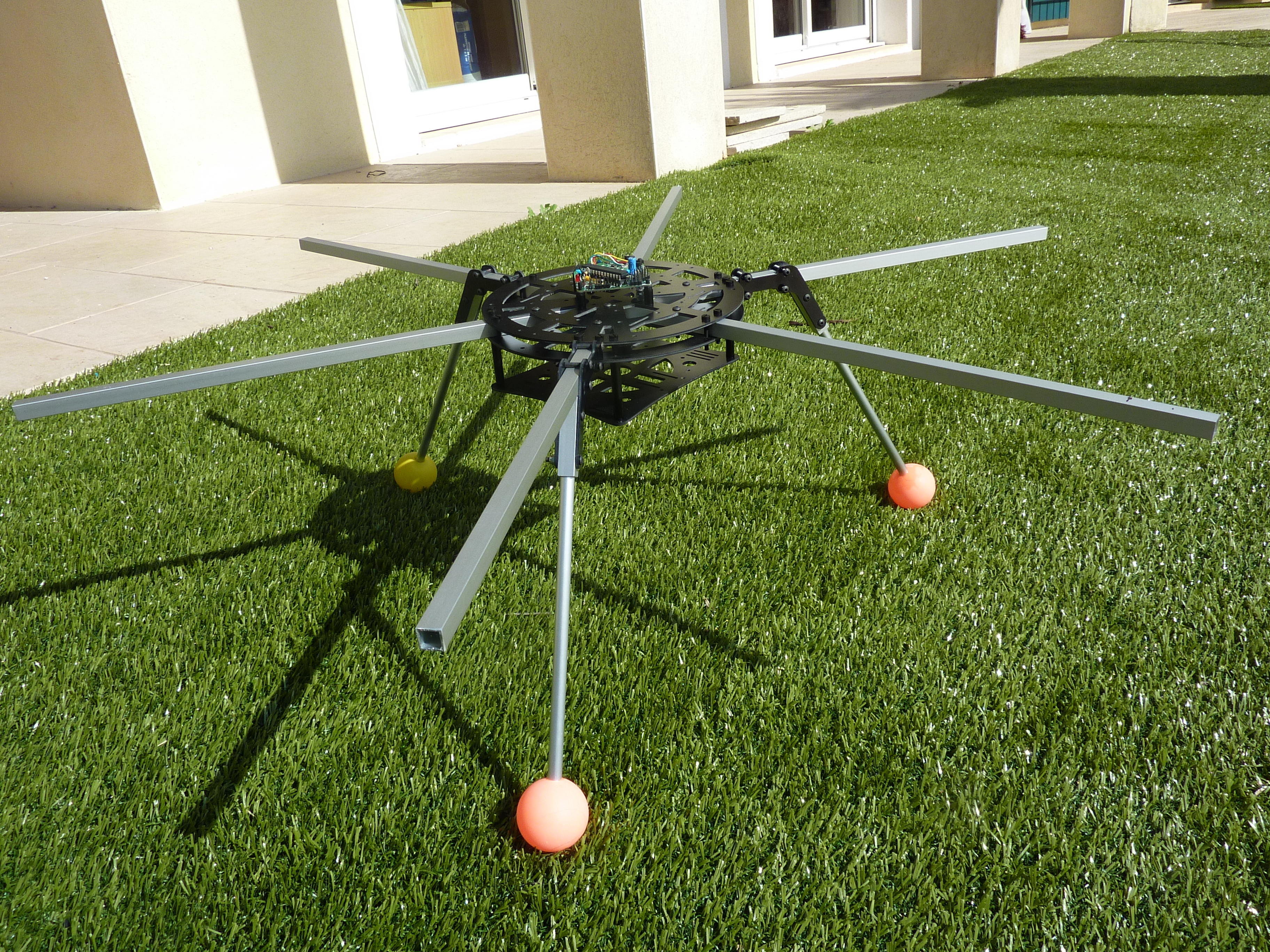

pour commencer la cellule sera du type multi et utilisable pour monter un Tri-Quadro-Hexa- ou même Octo.
Elle est fabriquer en G10 de 2mm d'épaisseur (plus résistant que les frames de chez mikrokopter).
Celle-ci provient de http://www.yoyokopter.net (un illustre inconnu et débutant dans ce domaine :wink::mrgreen: )

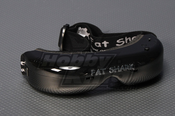

Les lunettes d'immersion FatShark Full Color 640x480: Base (pas d’émetteur intégré)

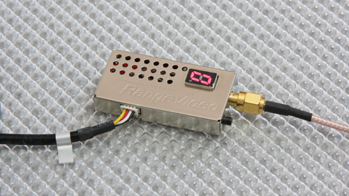

Emetteur
1.3GHz 800mW FPV video transmitter w/antenna & harness

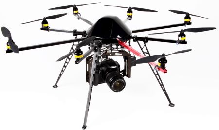

ce n'est pas un tricopter mais un hexa.
pour la taille de la cellule tu peux voir plus haut à l'echelle 1:1 les 2 frames de la cellule.
pour l'envergure, mon choix n'est pas encore fait entre l'exemple de la video : tres réduit par soucis de transport pratique
Voici le materiel utilisé pour la video en exemple:
video:
http://www.radiobremen.de/mediathek/ind ... ?id=041531
ou sur une taille type modèle mikrokopter
pour le prix je mettrai à jour le sujet avec les prix indicatif des elements.
mais le plus cher sera tout se qui tourne autour du fpv et de la prise de vue : apn+lunettes+transmission video+nacelle
