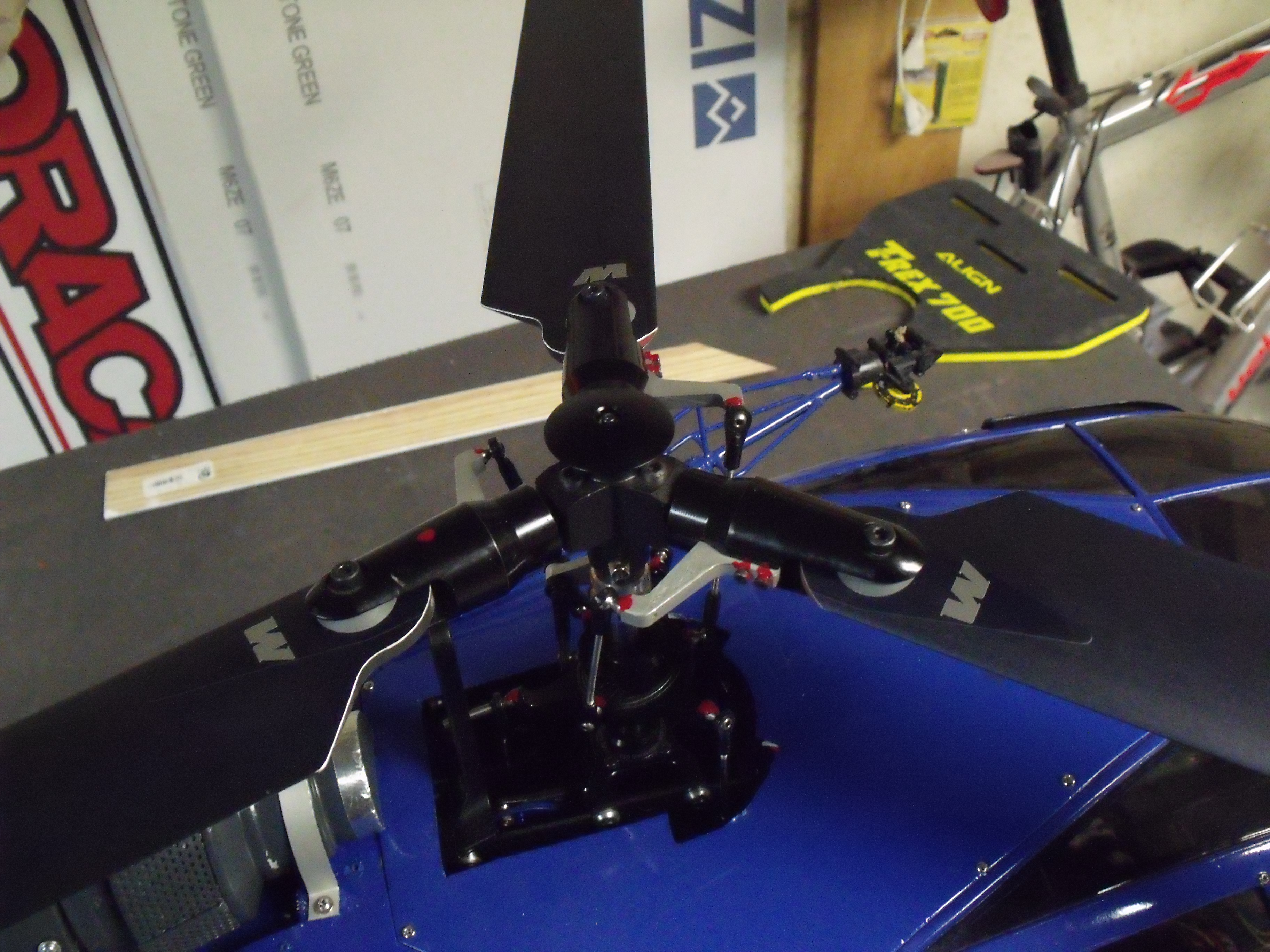

J"ai reçus mes Mblades aujourd'hui ,pales montées sur l'Alouette ce soir et qui sait si la météo est de la partie essais demain matin ,en tous les cas elles sont magnifiques bon comme dit juste avant on en a pour le prix .

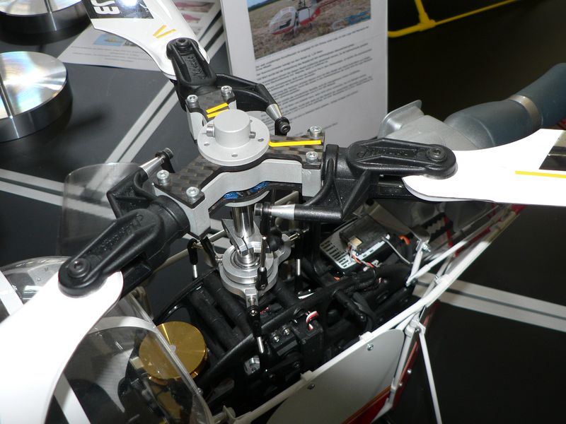

bonjour,
voilà une jolie tête tripale vue sur un lama sur base Logo10 rallongé.
il n'y avait pas d'info sur le fabriquant, mais je vais faire quelques recherches.

Salut à tous
Pour mes essais ce matin pas de surprises ,comme je pensais,4 accus ,gain de temp de vol 2 minutes un rotor qui tourne comme une horloge règlages 74 % aux gaz au lieu de 80 % avec pales bois 550 HIROBO et un comportement nickel ,un seul hic ! le prix 250 euros pour 3 pales 55-550-S- port compris ,commandes spéciale chez le fabriquant directement ,,il faut maitriser l'Allemand et avoir un objectif bien calé ,c'est du travail Artisanal ,pour ma part j'ai ma filière spécial qui m'a permis de concrétiser cet achat car je ne pipe pas un mot d'Allemand . je ne peus pas prendre l'achat à mon compte pour d'autres personnes car je ne suis pas un distributeur ,voila le problème ,je verrais avec chaques cas comment opèrer pour obtenir ces pales ,en tous les cas je vais équiper mon autre Alouette c'est sur.
pour la tète ci dessus ,est-ce qu'elle peut se monter sur un 600 ? .
Merci de votre réponse

Salut Gégé,
Dès que j'aurais localisé le fabriquant, je lui poserais la question. A priori, je dirais oui car j'ai un logo10 et son axe rotor fait 10 mm de diamètre. Ce que j'ai pu voir hier me parait vraiment convaincant quant à la qualité...
Je te tiens informé dès que j'ai du neuf.
Patrick
Super matériel ,c'est du haut de gamme de plus c'est effectivement une tète amortie ,le prix du kit complet avoisine les 480 euros mais ça les vaut surement à voir ,en tous les cas cette tète doit avoir de la gueule sur l'alouette 3 ou un lama ?
merci pour cette recherche
gégé
Salut Gégé,
C'est effectivement du haut de gamme, le prix est en regard de la qualité "made in germany". Et de plus il y a un peu de recherche et d'essais sur ces têtes. Pour avoir vu l'équipe MIKADO et leurs Logo's équipés de fuselages de MD500E et têtes 5 pales faire un programme de voltige, je pense que c'est du bon matériel ....et de bons pilotes également.
Tu auras remarqué que les portes pales sont de marque MIKADO !!
Patrick

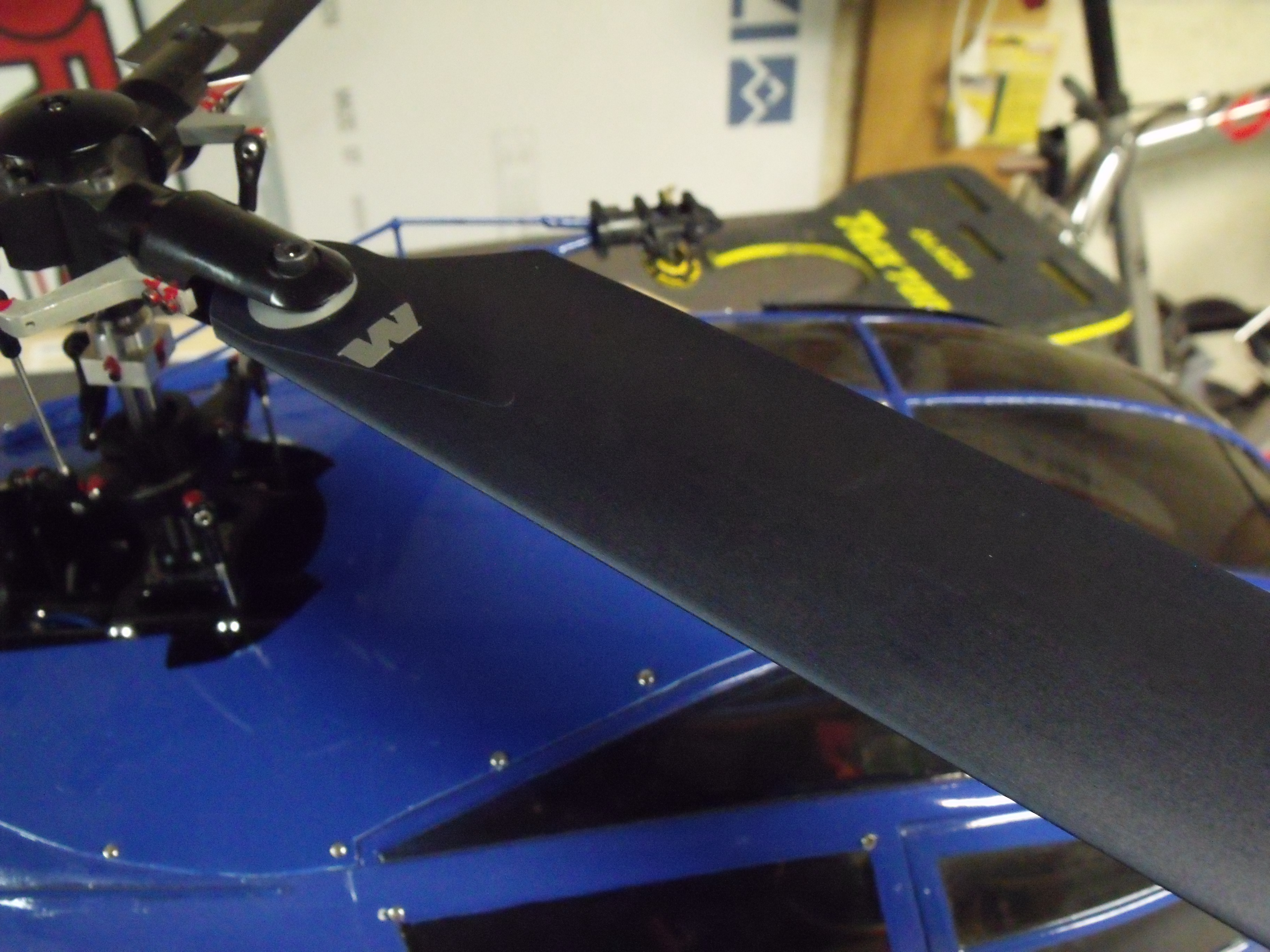

salut gégé
une petite question concernant tes pales MBlades
ces pales sont faites en alu, ce qui est loin d'etre souple, alors comment elles arrivent
a ne pas diminuer l'effet "souple" de la tete platinum ? :oops:
puisque qu'avant celles là tu avais les pales bois, et c'est justement leur souplesse qui te donnait satisfaction ...
