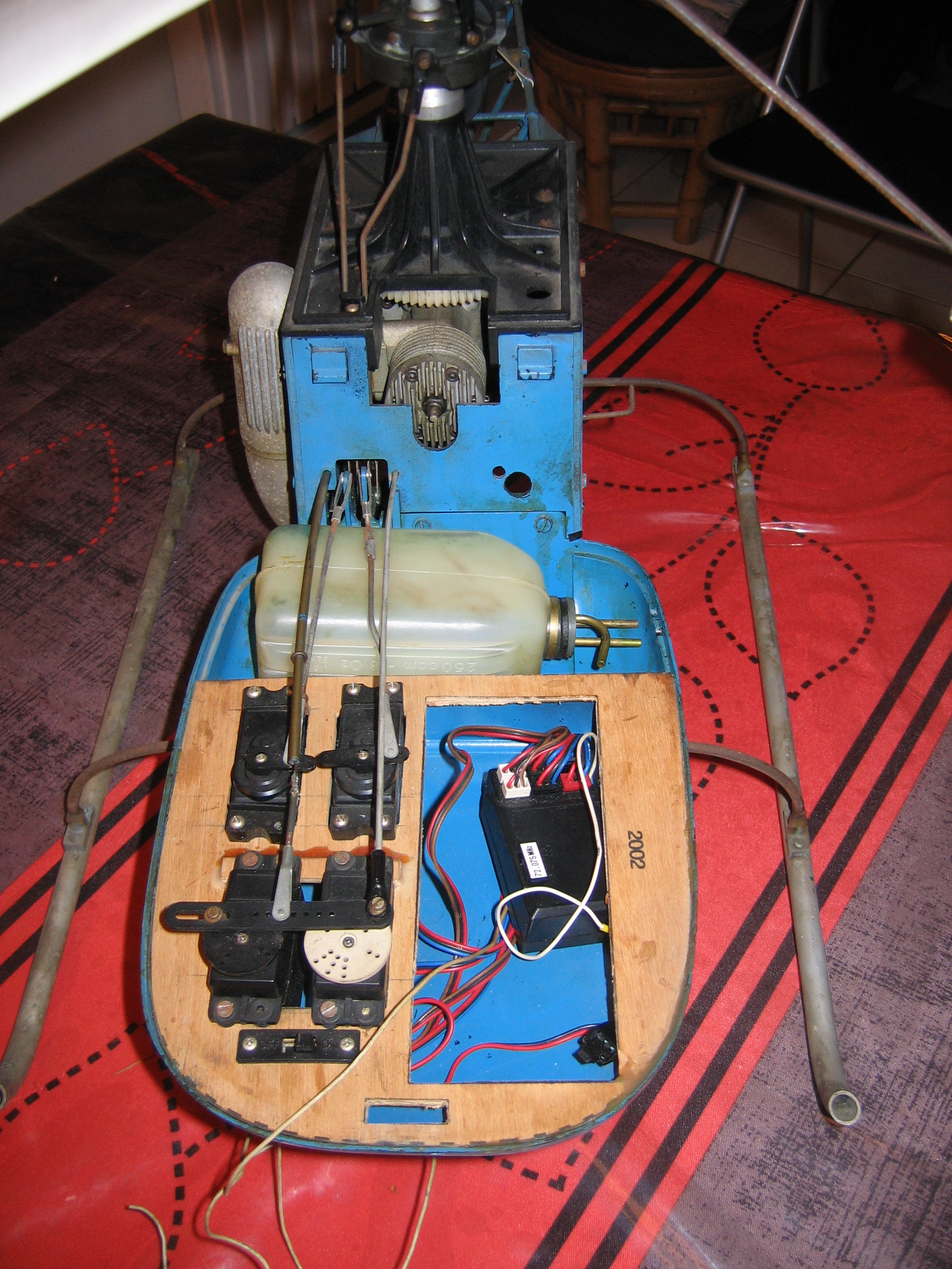

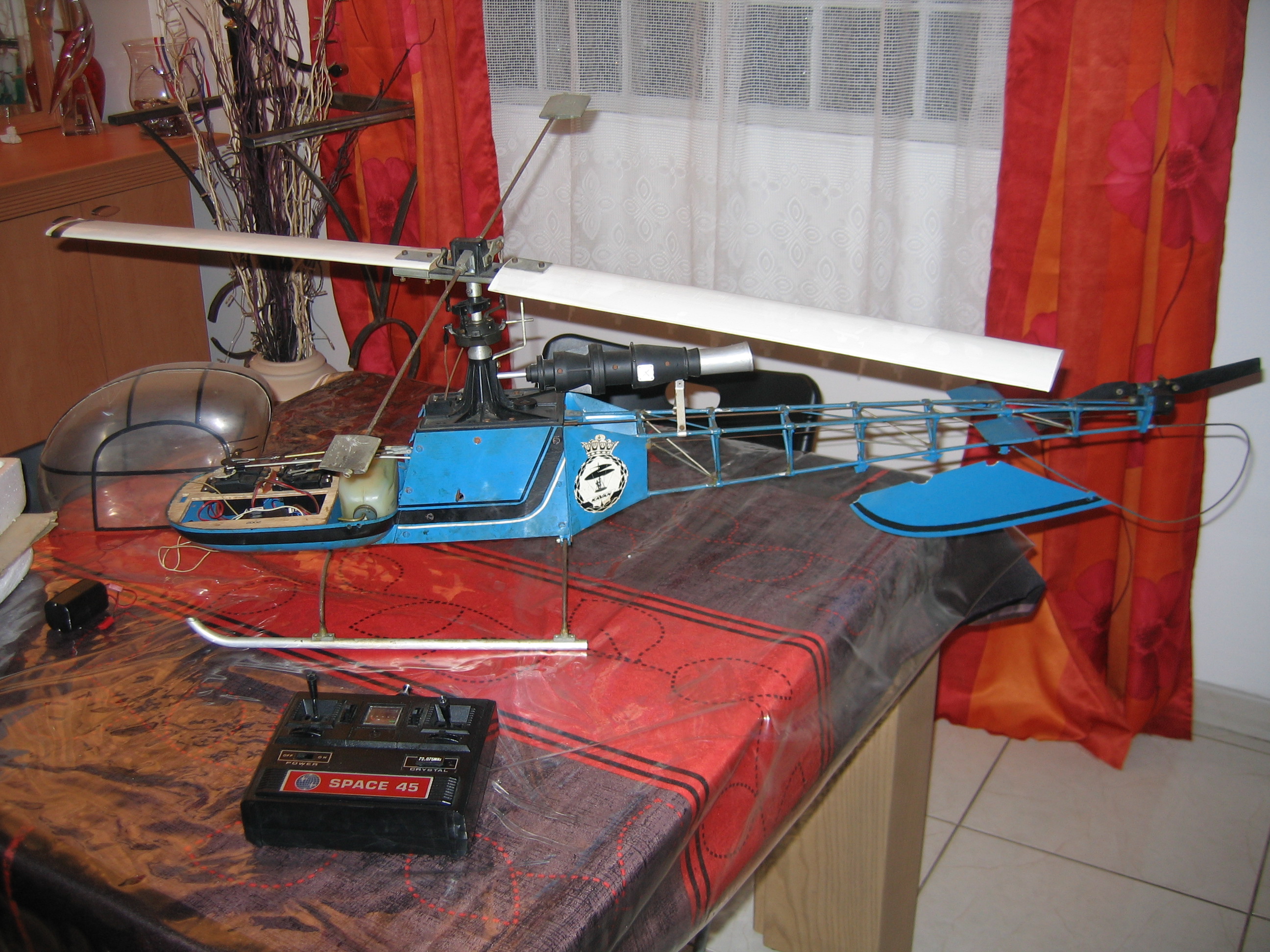

Elle est presque aussi grande que mon 550, les pales font 500mm !
Alors elle est plutôt en bon état, elle n'a surement pas beaucoup volé, le voyage n'a pas était trop dur pour elle juste un stab un peu tordu le reste des détériorations devaient déjà y être au vu des photos du proprio .

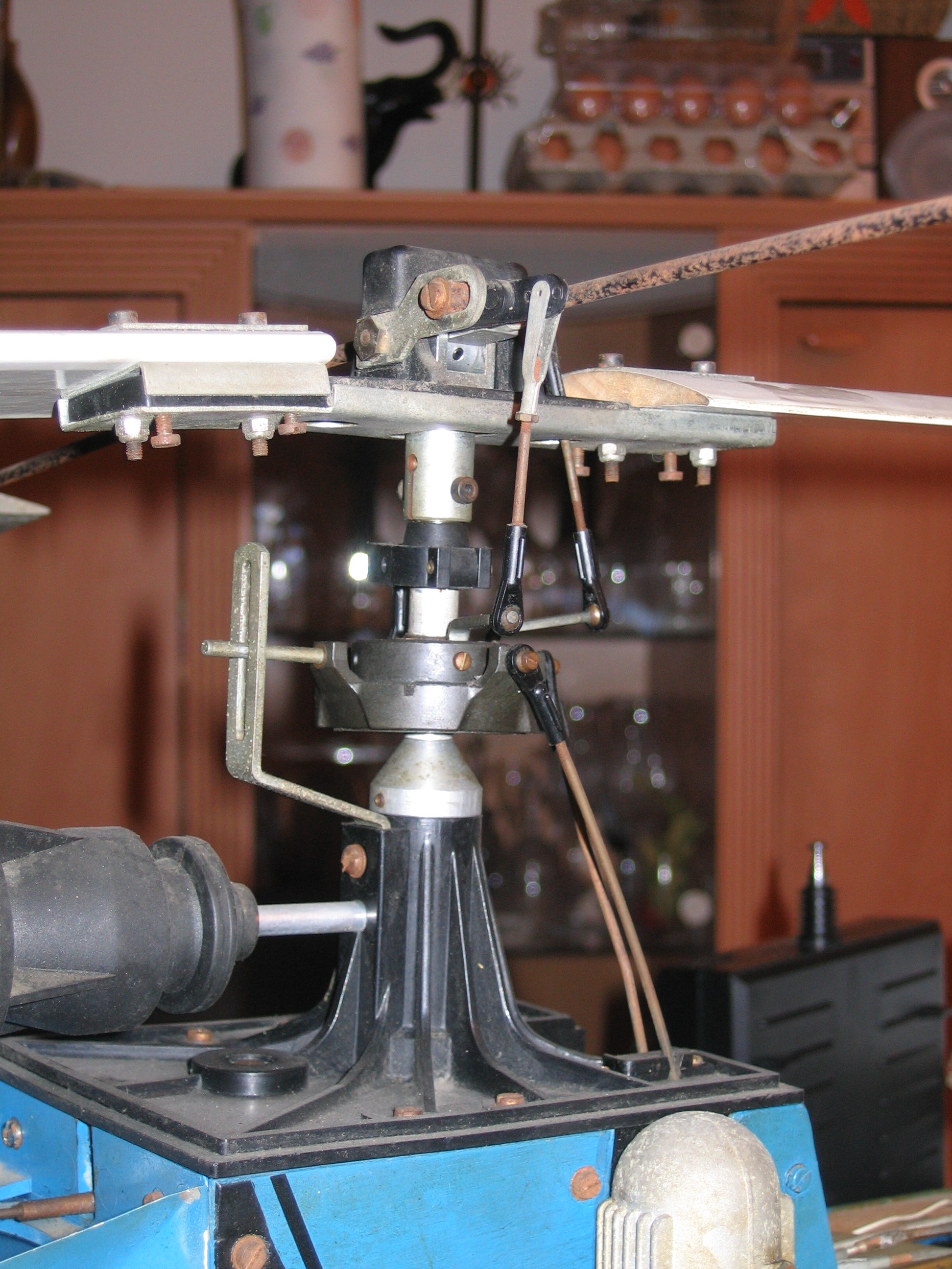

Donc à refaire il y a une rotule du cyclique cassé :
Un bras de mixage de BB cassé:
si par miracle quelqu'un a ça au fond d'un vieux tiroir .... MP ^_^

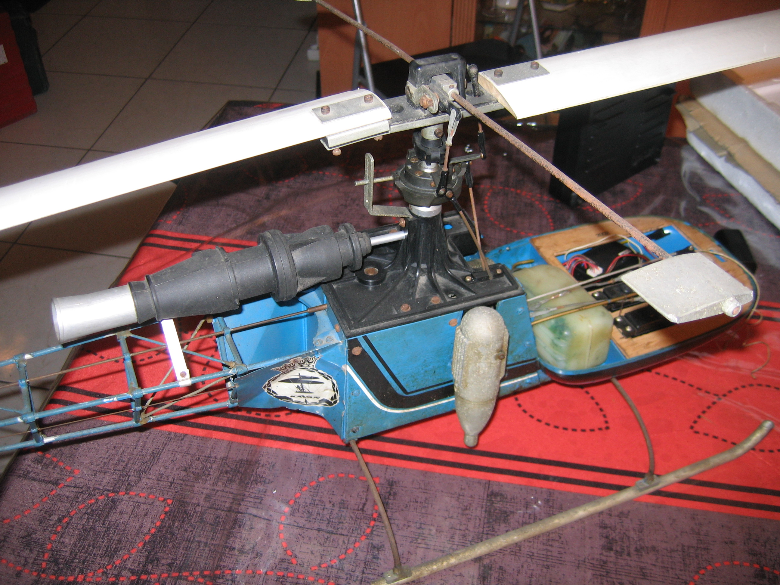

Le moteur ne tourne pas, tout est totalement collé, il y a de l'huile séchée bien visqueuse partout.
La courroie est toujours la, c'est rare ! espérons que l'huile l'aura conservée, en tout cas elle ne semble pas séchée ni craquelée.
le rotor est en bon état, un peu de rouille sur les vis principalement mais pas plus, en revanche il manque une plaque métallique qui fait la rigidité de la tête et permet de donner du dièdre aux pieds de pales, une autre pièce à trouver donc !
Autres pièces manquantes, les enjoliveurs arrière qui ce trouve sous la turbine normalement ainsi que la petite plaque sur cette dernière et 4 croisillons sur la queue simples à refaire:
A refabriquer la platine servo et le stab verticale sous la queue, j'ai l'ancien pour modèle.

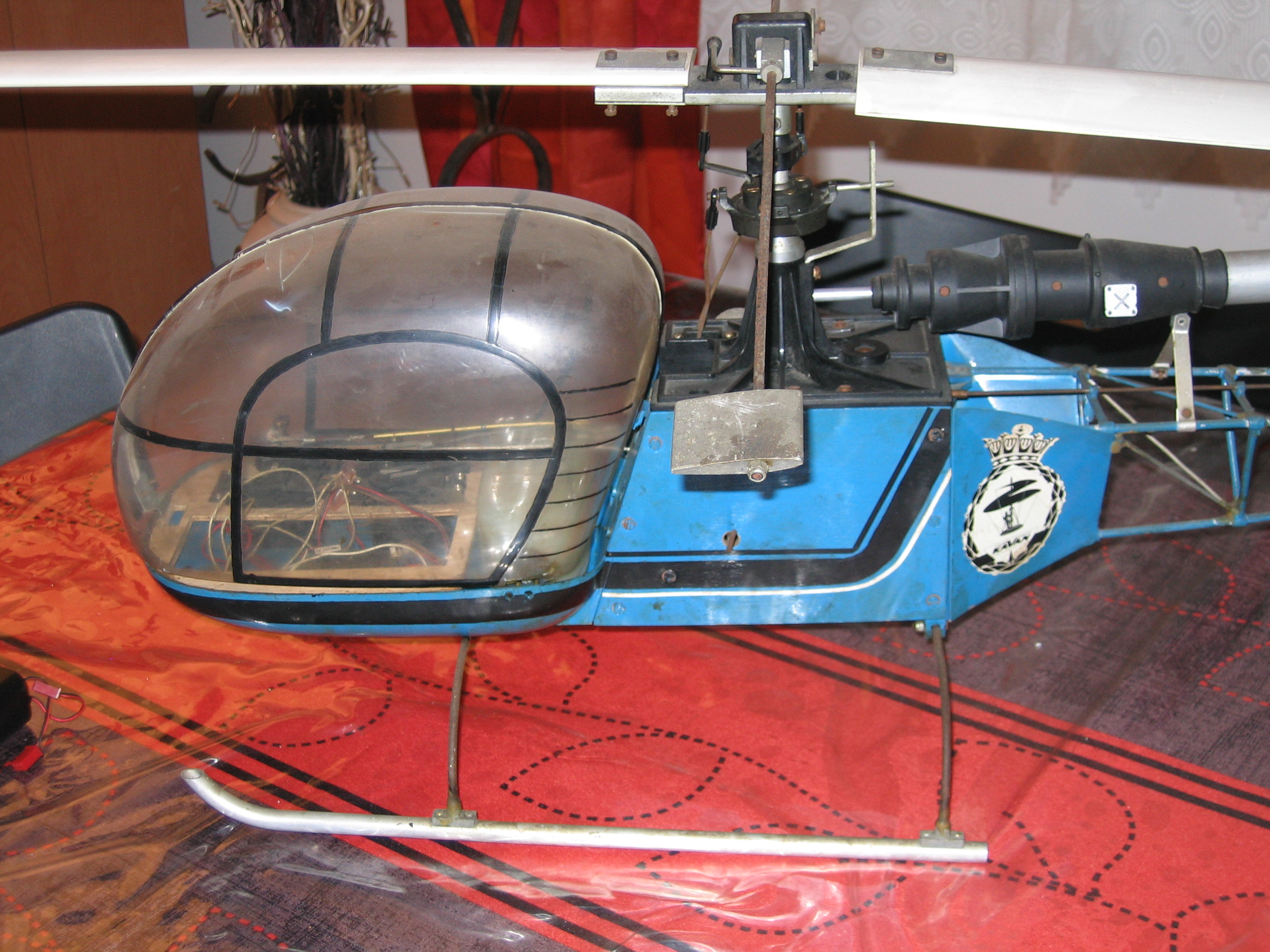

C'est tout ce qui manque je pense avec la verrière bien sur. J'ai les patins d'origine avec les flotteurs en option, ainsi que les pales en parfait état.
