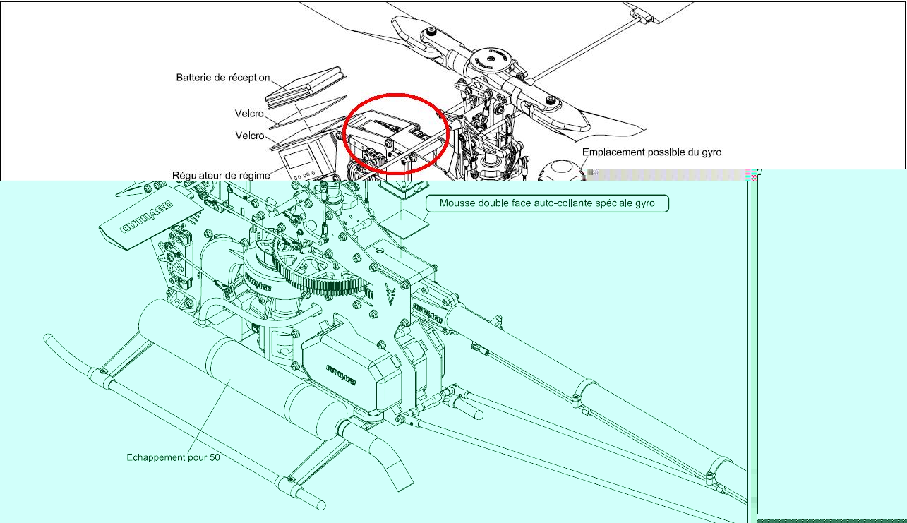

ou mettez vous le gyro sur vos vélocity??
J'avais mis le spartan DS760 juste derriere la platine
ça rentre tout juste, mais impossible de brancher le cable usb sans avoir à decoler la mousse :(
J'ai essayé de le mettre au dessus des deux servos juste derriere, c'est pratique pour les réglage car il est juste derriere la bulle mais c'etait pas terrible au niveau des performances.
L'ideal serait de le mettre à l'arriere sur l'emplacement prévu à cet effet, mais ça laisse pas beaucoups de place pour faire circuler les cables.
Et essayer de les faire passer à l'interieur de l'helico est gage d'une bonne dépression :wink:
Bref je poste une photo de mon BeastX qui à pris place et lieu de mon Spartan DS760
(sur la photo il n'est pas encore fixé)
Le meilleur emplacement est prêt de l'axe rotor (si bien équilibré au centre de gravité), tu n'as pas beaucoup de choix, devant ou derriére ou dessous entre les patins mais c'est risqué en cas d'atterirssage un peu violent
moi j'ais mis mon GY 401 au meme endroit que wareck , bien a l'abri dans la bulle :mrgreen: ce qui est bien aussi a l'avant c'est que tu n'a pas de probleme pour brancher les cables , car si tu le met a l'arriere pas facile de les ramener vers l'avant
Yo Christophe,
moi je l'est installé au dessus du tube de queue
Visiblement tareq l'install devant
Une photo de son velocity 90 mais il fait la même avec son 50 ( heuu oui je le connais trés bien :roll: )
Je vois qu'il utilise le même double face que moi (le gros gel vert spécial anti vibrations) et en plus il a ajouté les doubles faces + la plaque métalique du Spartan 8O
Dis donc, si le gyro sent la moindre vibration avec ça :mrgreen:
