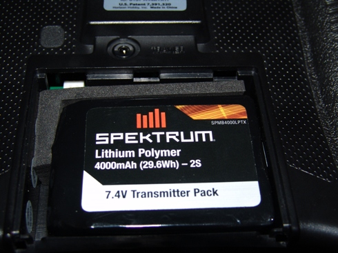

Moi aussi super satisfait pour le moment de ma DX8I.
Par contre j'ai un petit soucis car j'ai acheté la batterie Lipo et je n'arrive pas à l'installer dans le boitier. J'ai mis la piéce en mouse pour l'accu lipo mais impossible de remettre le cache plastique du boitier. L'accu lipo étant plus épais que l'accu Nimh impossible de refermer ! Il y a sur le cache un bout de mouse coller d'origine pour caller l'accu et du coup tout cela est trop épais ! Vous avez faits comment ? Vous avez couper le bout de mouse sur le cache ? Merci de vos infos.
