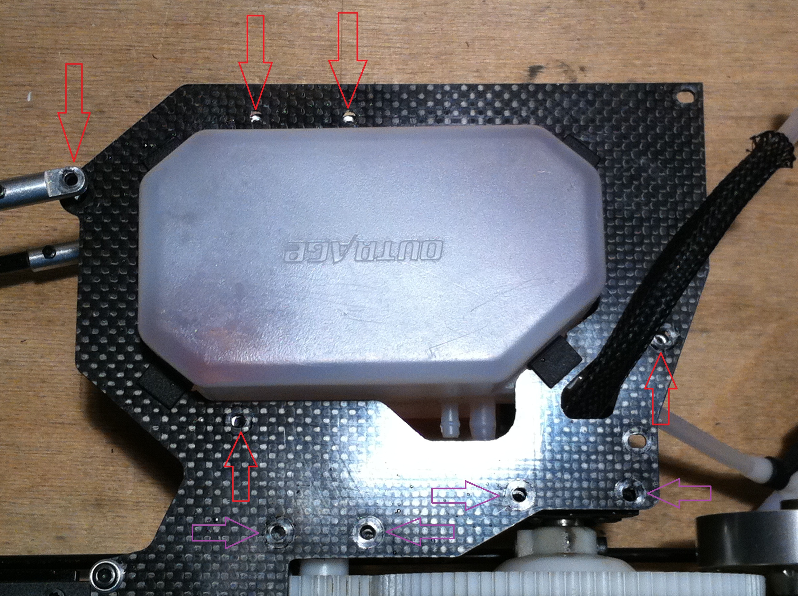

Voilà quelques photos

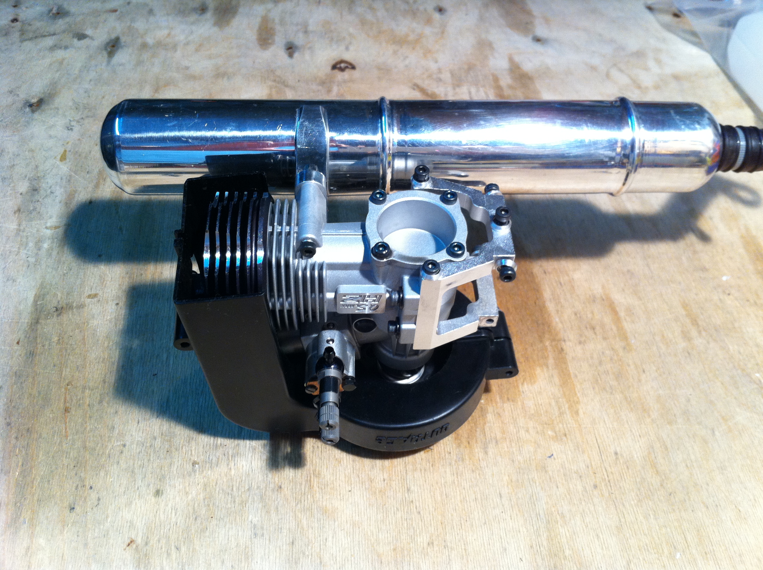

Premièrement retirer tout l'ensemble moteur (échapement en place) par dessous en retirant la plaque carbone inférieur avec le train d'atterrissage.

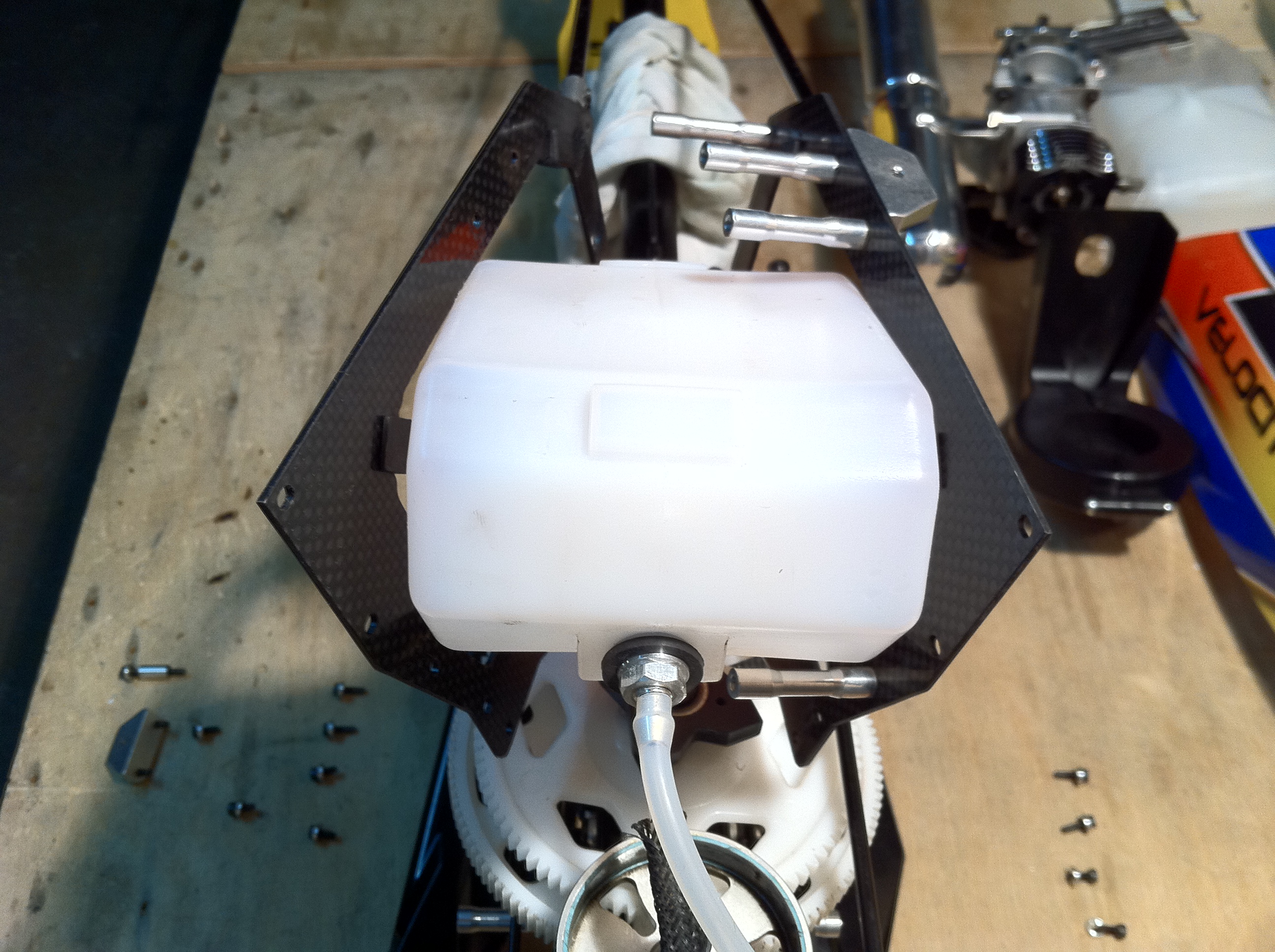

Ensuite retirer (seulement d'un côté des flancs) toutes les vis qui entourent le reservoir (flèches rouges) et les 4 vis qui tiennent les bloques des roulement d'axe rotor et axe pignon d'entrainement AC (flèches mauves).
Ensuite sur l'autre flanc il faut simplement retirer les 4 vis qui maintiennent les bloques de roulement.

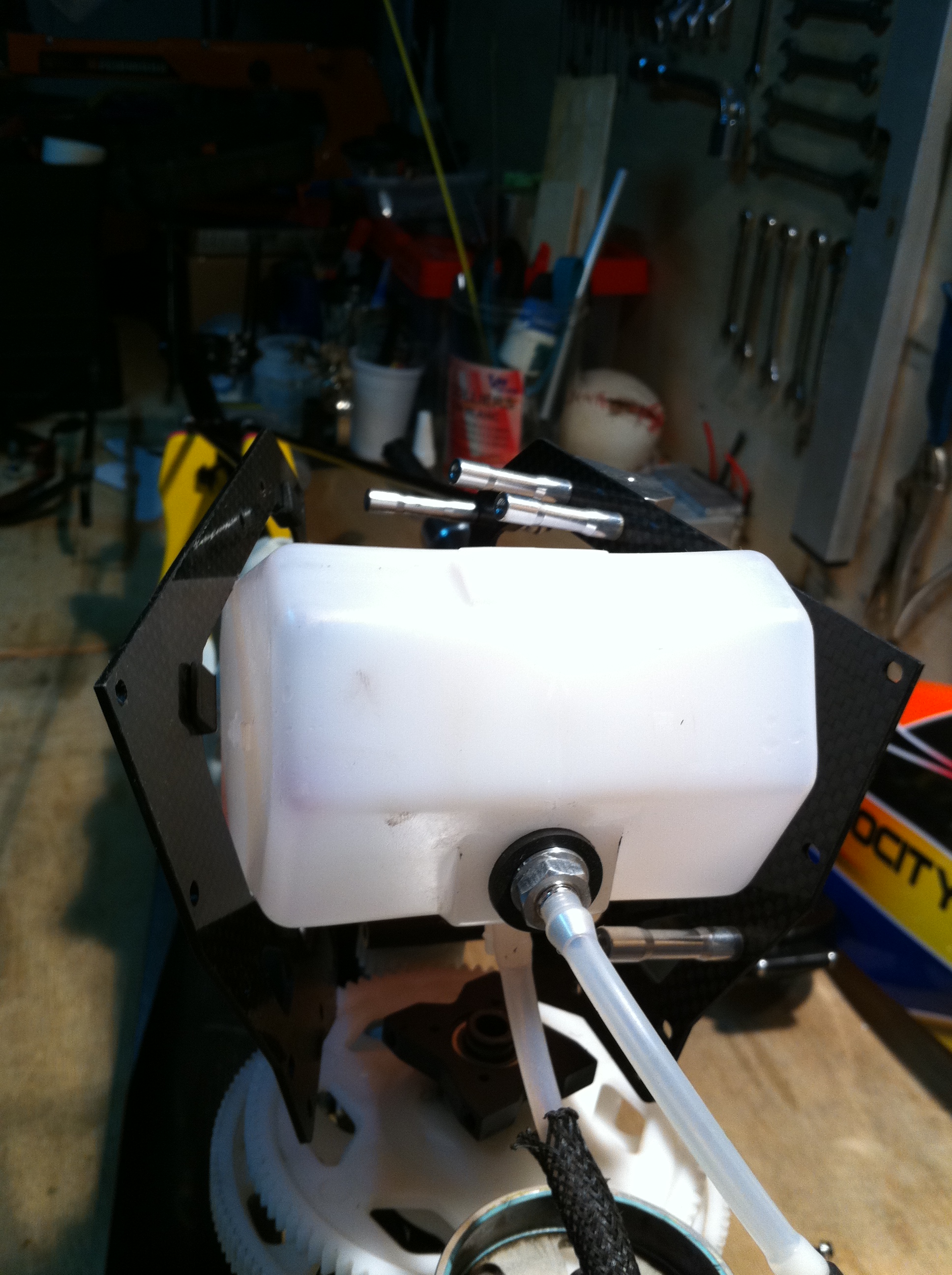

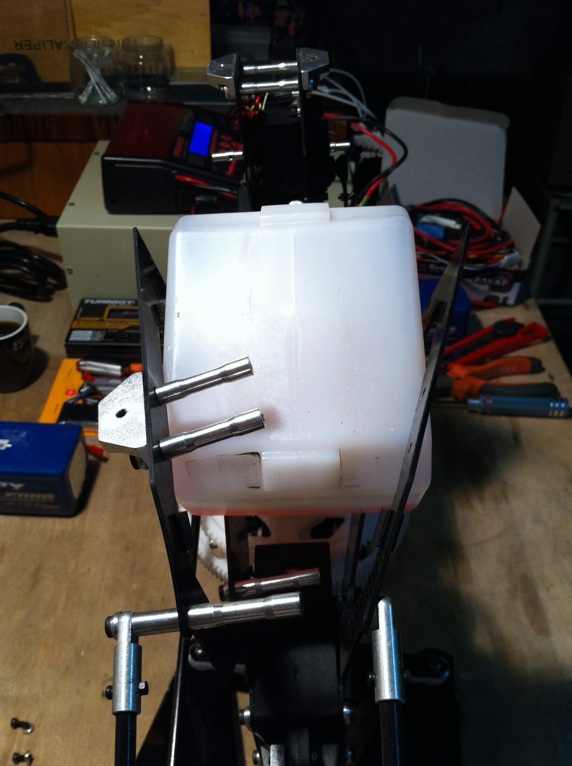

Il ne vous reste plus qu'à écarter les flancs côté avant (côté moteur) pour faire sortir le reservoir vers l'avant.

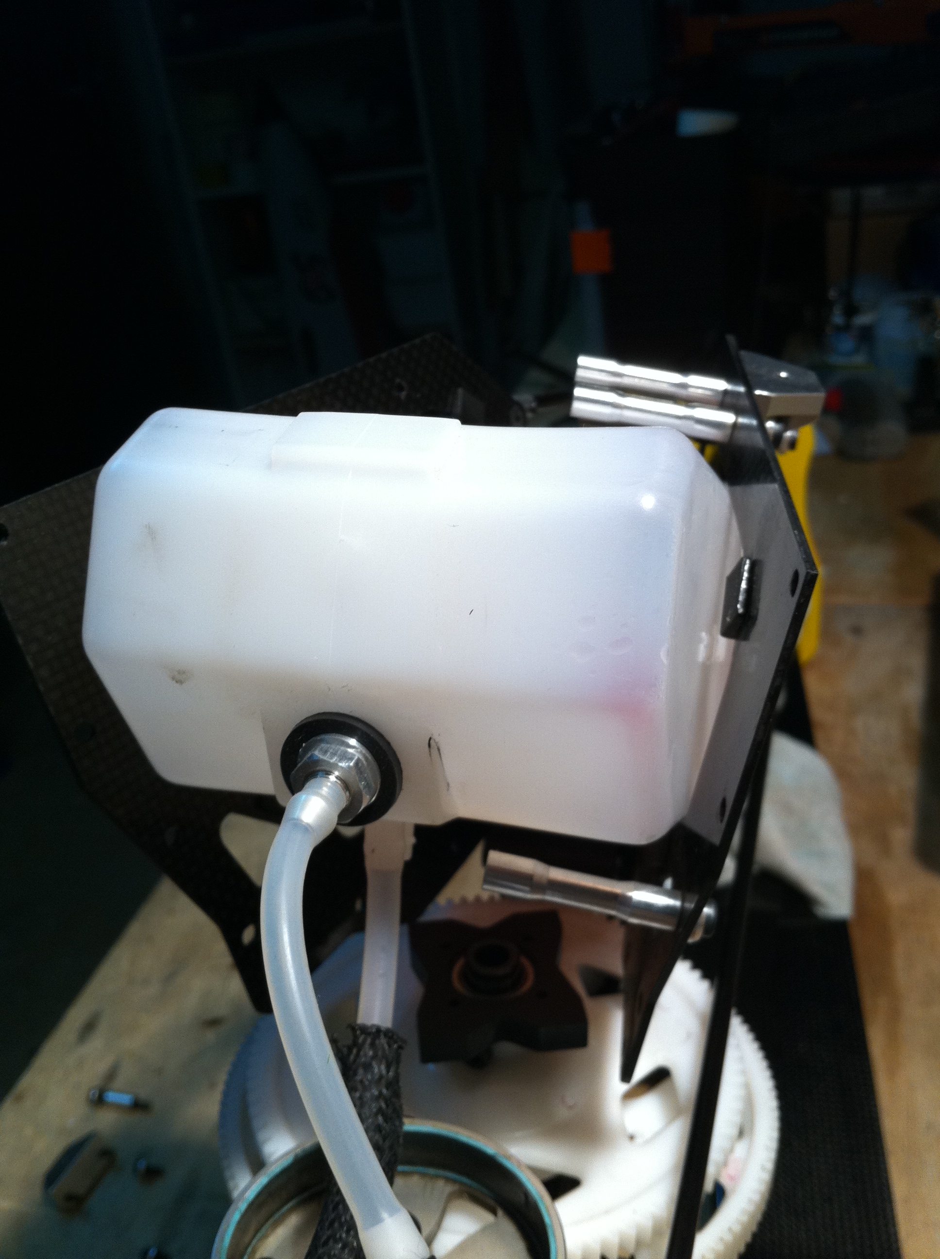

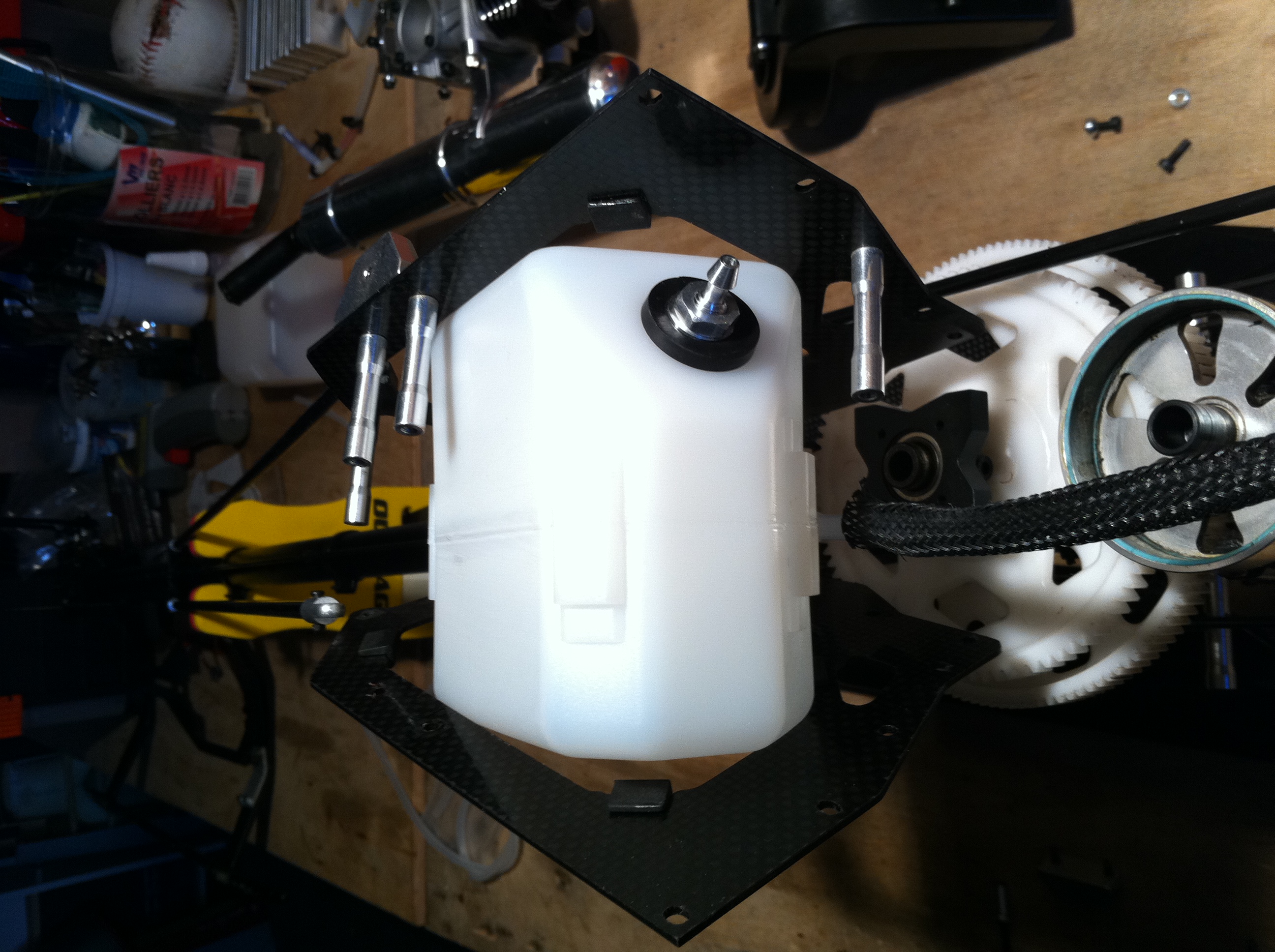

Voilà la suite pour la mise en place du nouveau reservoir.
Il suffit de commencer de la manière dont on a terminé l'enlèvement du reservoir :mrgreen:
Et voilà le résultat 8)

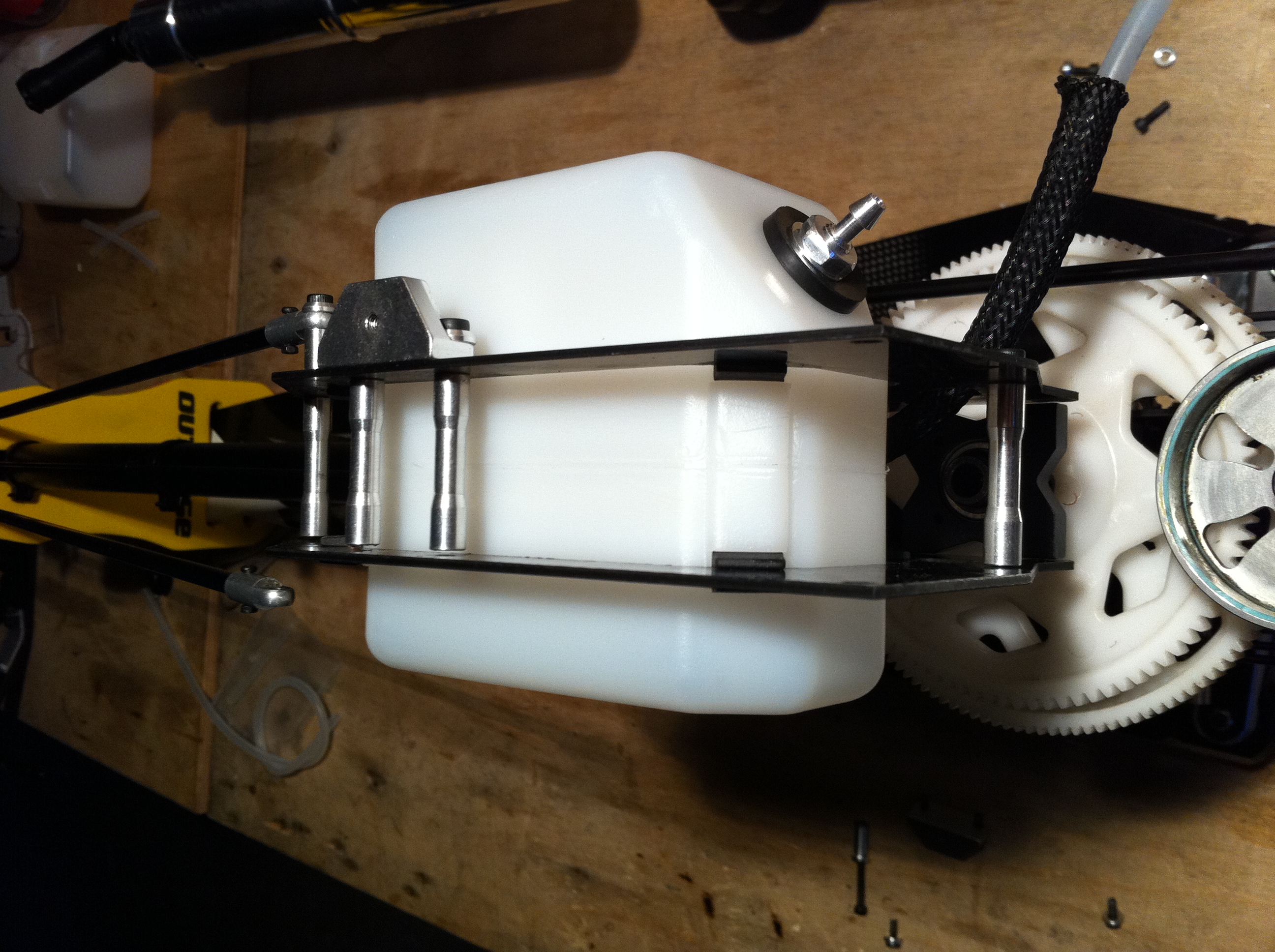

La mise en place du reservoir est possible avec le plongeur déjà installé ce dernier frolle tout juste le chassis carbone quand on remet les flancs en place.
Mais il est possible de mettre le plongeur une fois le reservoir mis en place.
