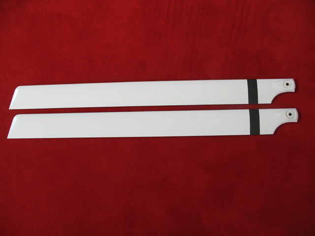

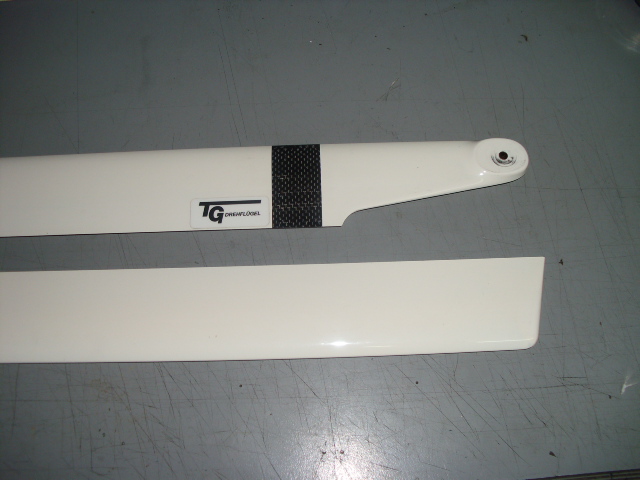

Oui Toto, c'est bien celles là... En fait il n'y a pas de défaut, c'est juste qu'elles ne sortent pas du même moule, le plan de joint n'est pas au même endroit sur le pied de pale et les incidences sont différentes.
Je ne sais plus ce que tu m'avait dit, mais ces pales viennent de deux jeux crashées ? avec une pale sauvée à chaque fois, parce qu'il y en a une qui est sérieusement équilibrée.
Bof, une fois réglées, elles iront bien sur la charrette de Stef.
