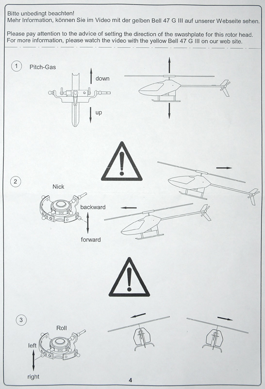

voilà je me pose beaucoups de questions en ce moment car je vais passer un Robinson r22 avec le hc3x, je vais le mettre en tête sans bar de bell , pouvez vous me confirmer que pour aller a l'avant le plateau doit s'incliner a gauche ( donc a 45° de décalage) ou alors j'ai rien compris :lol:
merci beaucoups
Sylvain
bon j'ai tout compris avec cette tête , en faite non seulement les commande sont a l'envers , mais en plus a 45° , j'attends tout de même une confirmation de vous pour me dire qu'une tête normal sans bar de bell , le plateau en avant donne bien une inclinaison de l'héco en avant ,
merci
Sylvain
D'après ce que je comprends, c'est un mixage mécanique qui est causé par le système de commande spécifique de cette tête ?
Dans l'HC3X, il ne sera donc pas nécessaire de faire une rotation virtuelle de 45° ?
J'arrive pas à trouver un gros plan des commandes et de l'ensemble plateau-tête pour comprendre le pourquoi du comment...
Oui Olive , c'est bien pour ça que je demandais , bon de toute façon je vais commander la tête et je vairais bien comment ça fonctionne , le principale c'est la bonne veille methode , de la pale arriere qui prend du pas positif et donc l'hélico va en avant , mais dur dur tout de même , faut pas se rater avec une bête pariel
A bientot
Sylvain
pour avoir cette tête sur mon mon bell 47GIII
je te garanti qu'il faut une rotation virtuelle de 90° sur le plateau cyclique.
le nick et roll sont inversé
sur mon vstabi c'est ce que j'ai fait et ça vol
regarde la doc vario..
et la video .. à la fin il présente la tête avec les mouvement du stick
