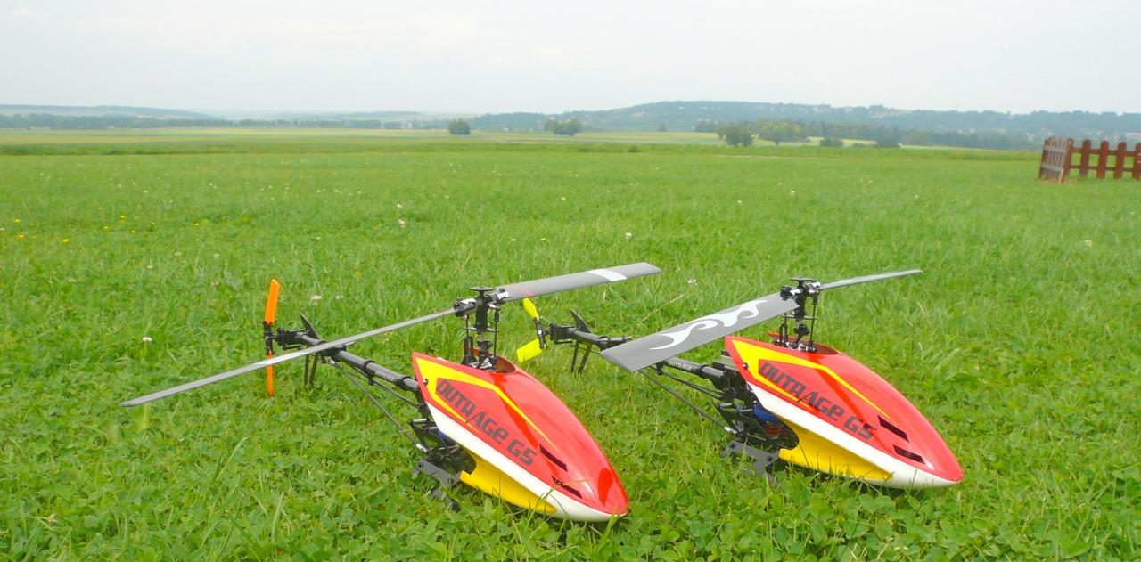

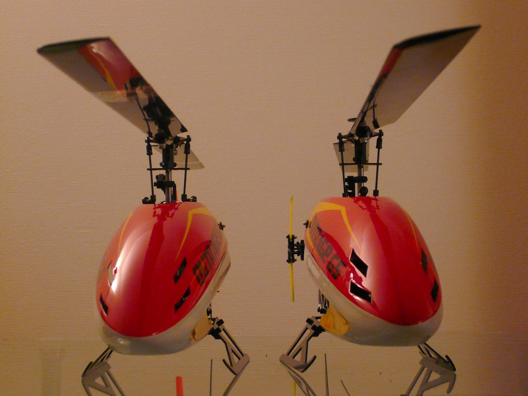

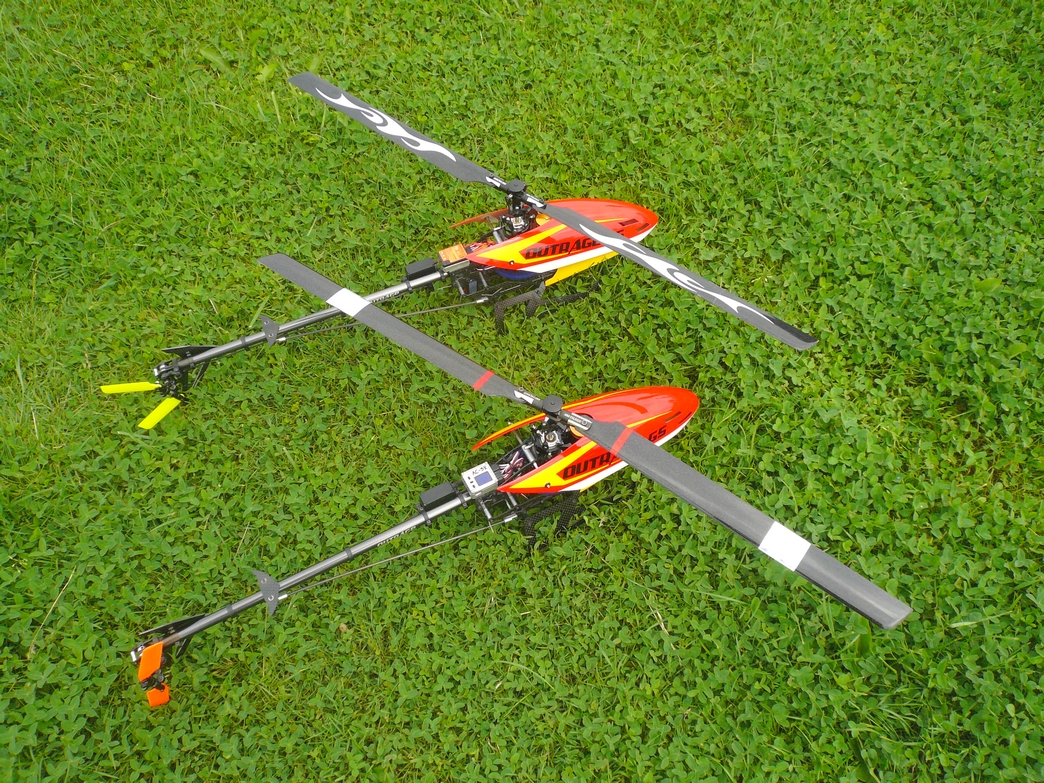

4° Tester coup sur coup le Micro-BeastX en comparaison avec ma référence, l'AC3X ....j'ai donc équipé 2 Outrage G5 de façon strictement identiques !!
ci-dessous le descriptif de l'équipement de mes 2 Outrage G5
- 3 x Ino-Lab HG 202MG au cyclique
- Moteur Scorpion 1630kv + Controleur JAZZ 40-6-18
- Lipo Outrage 6S 1300mAh 25c
- Pales Outrage RC fibre
- la seule différence : 1 x 9257 à l'AC pour l'un et 1 x MKS DS8910 pour l'autre
