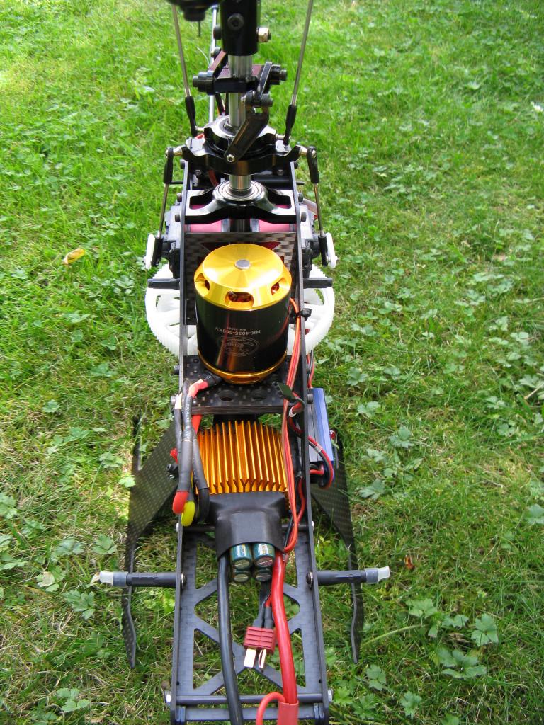

Concrètement, ça donne ça (ce n'est pas le mien) :

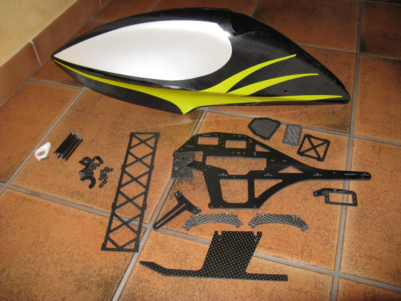

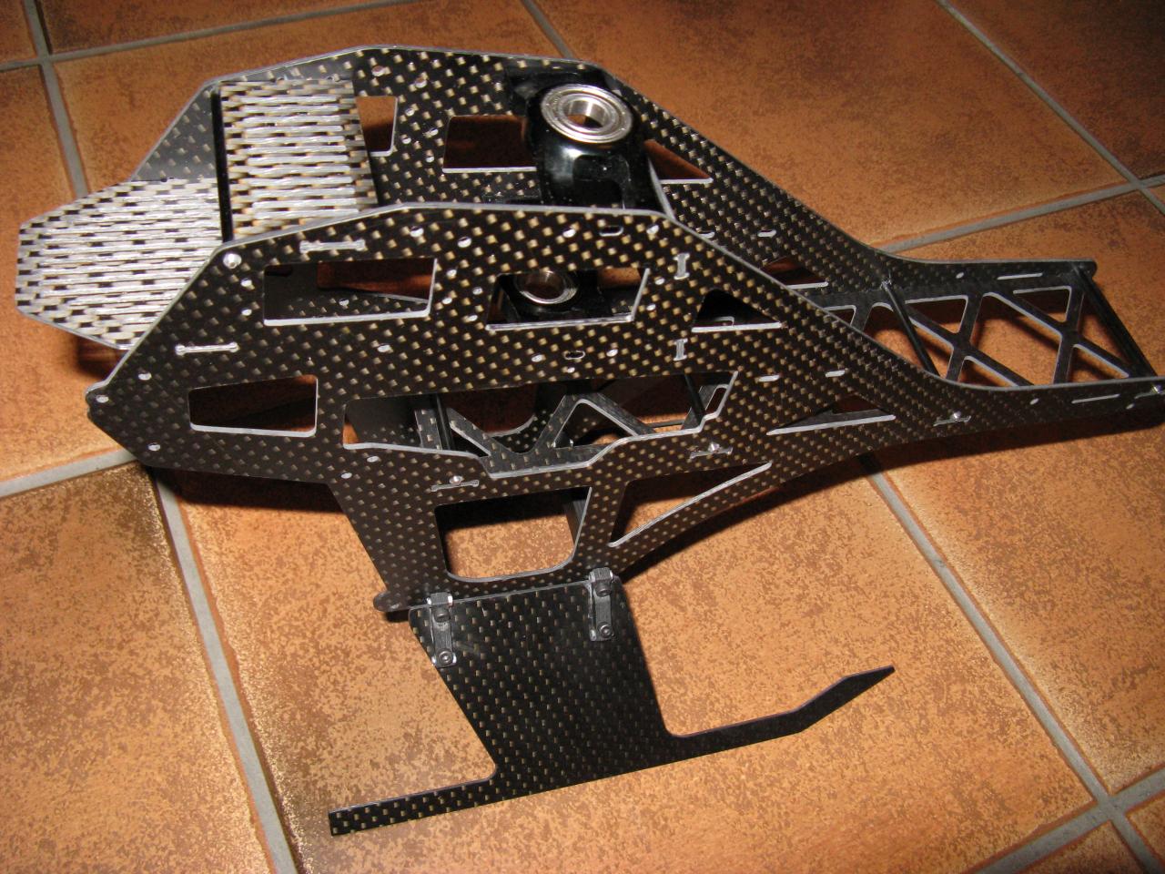

Voilà le contenu du colis :
Premières impressions :
- Châssis vraiment extrêmement petit
- Bulle impressionnante (grande et légère, en carbone)
- Qualité du carbone (épaisseur 2,3mm)

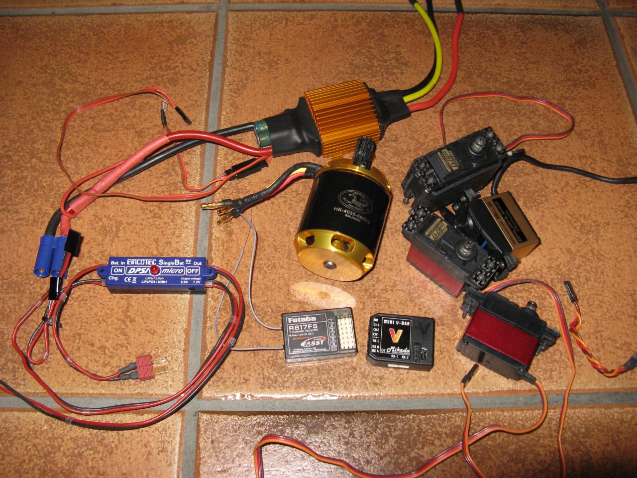

Pour la config, j'ai un 700E à démonter, ce sera :

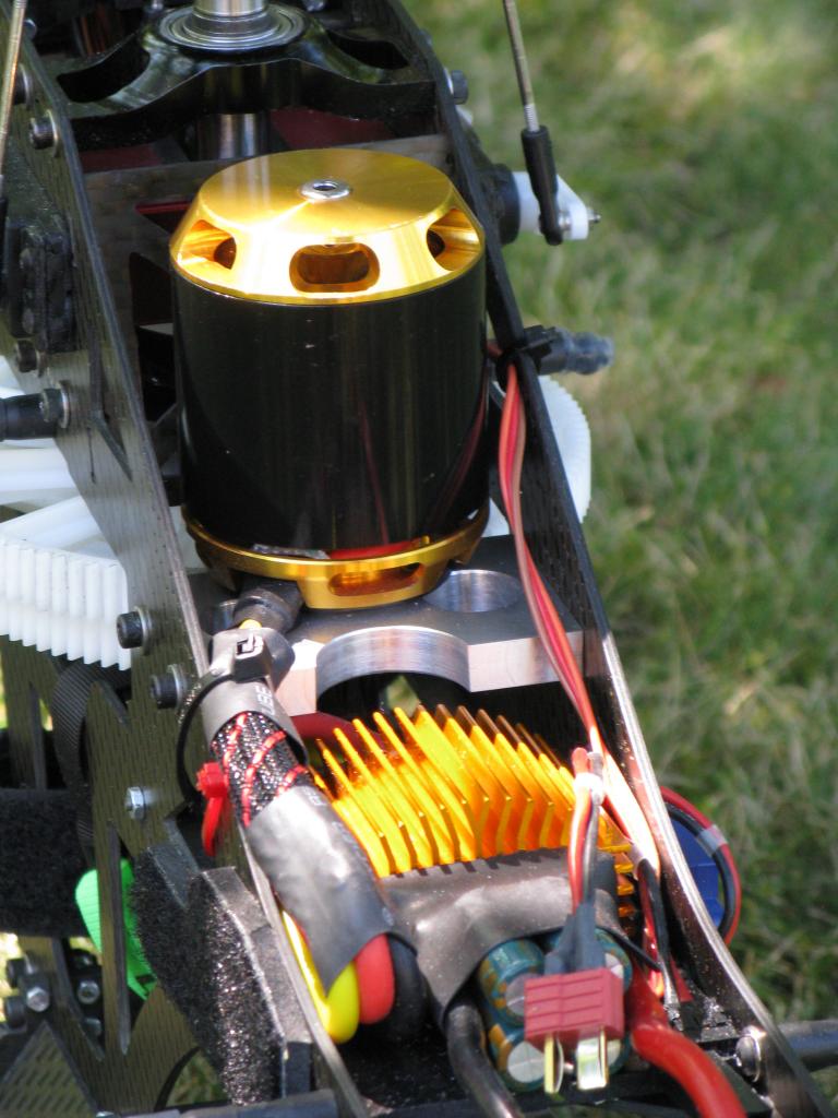

- Moteur Scorpion HK4035-560kv
- Contrôleur Scorpion OPTO 130A 12S
- JR 8717 au cyclique
- mini Vstabi + BLS 251
- Accus : Flightmax 5000mAh 30C, Rhino 4900mAh 25C
Je ne sais pas encore ce que vont donner les accus, peut être un poil lourds, vers 4000mAh ce serait peut être plus adapté.

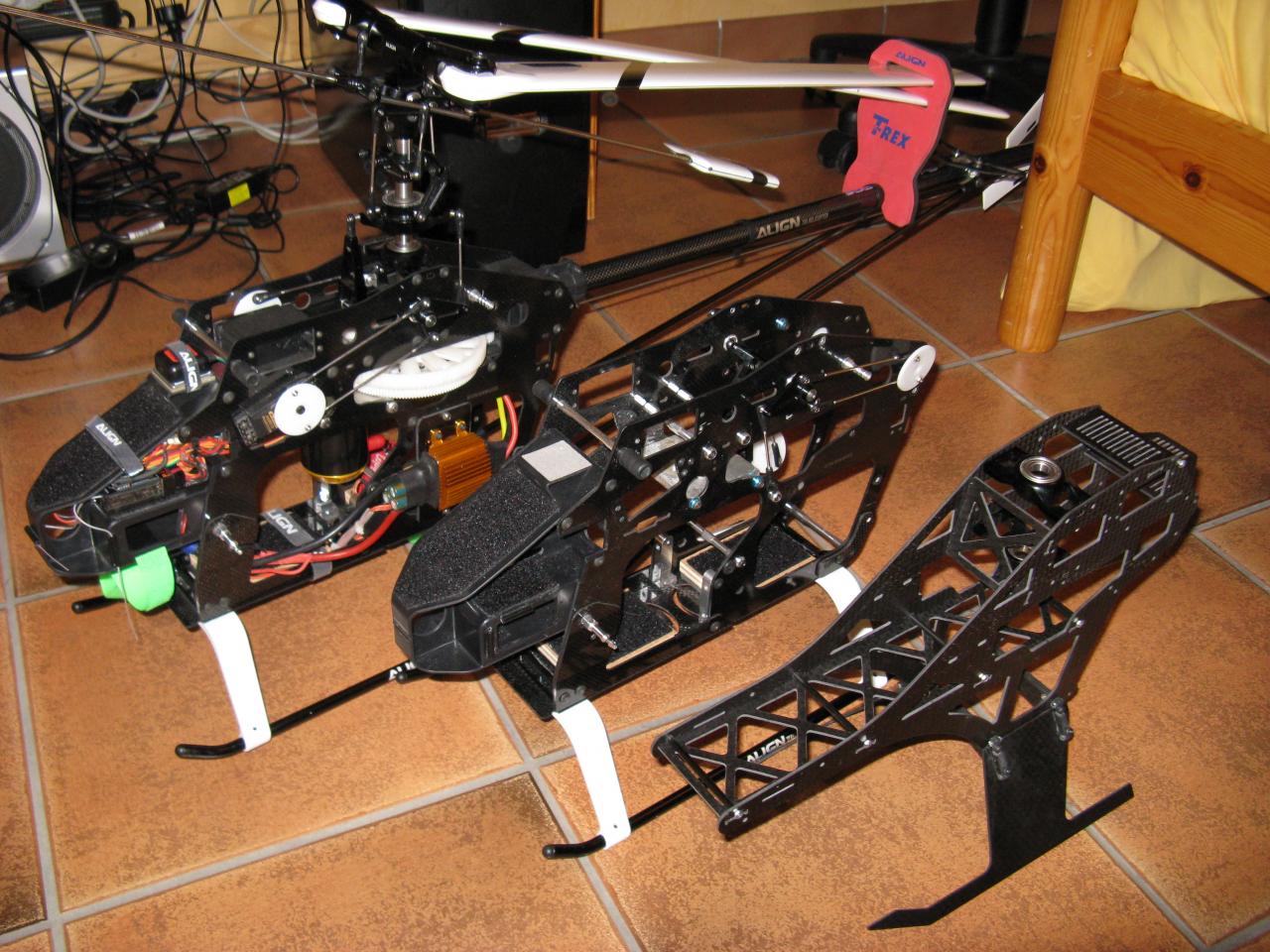

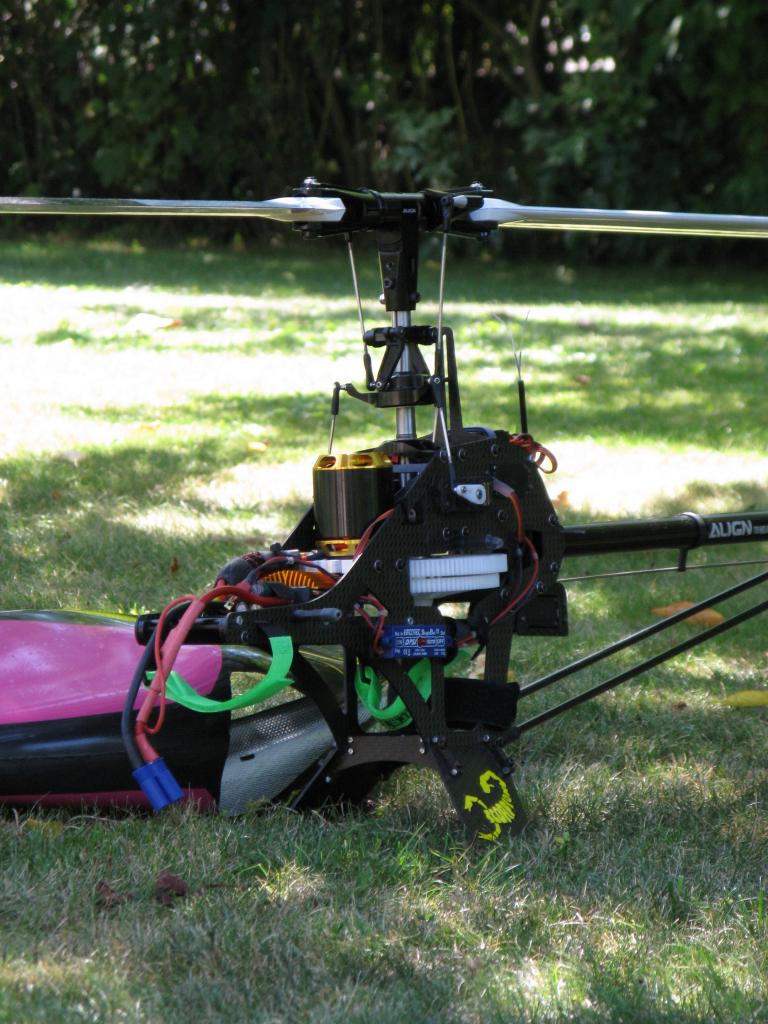

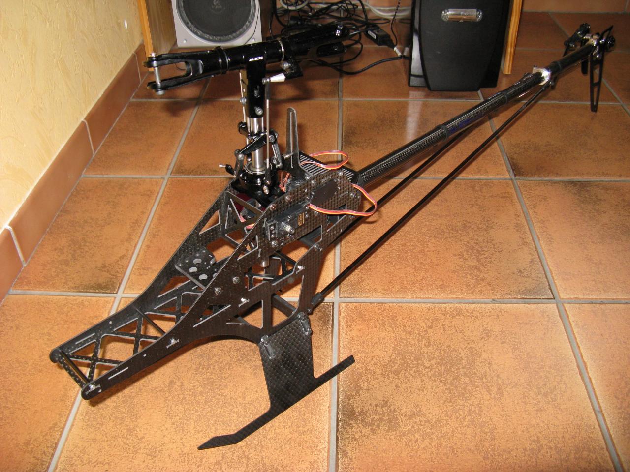

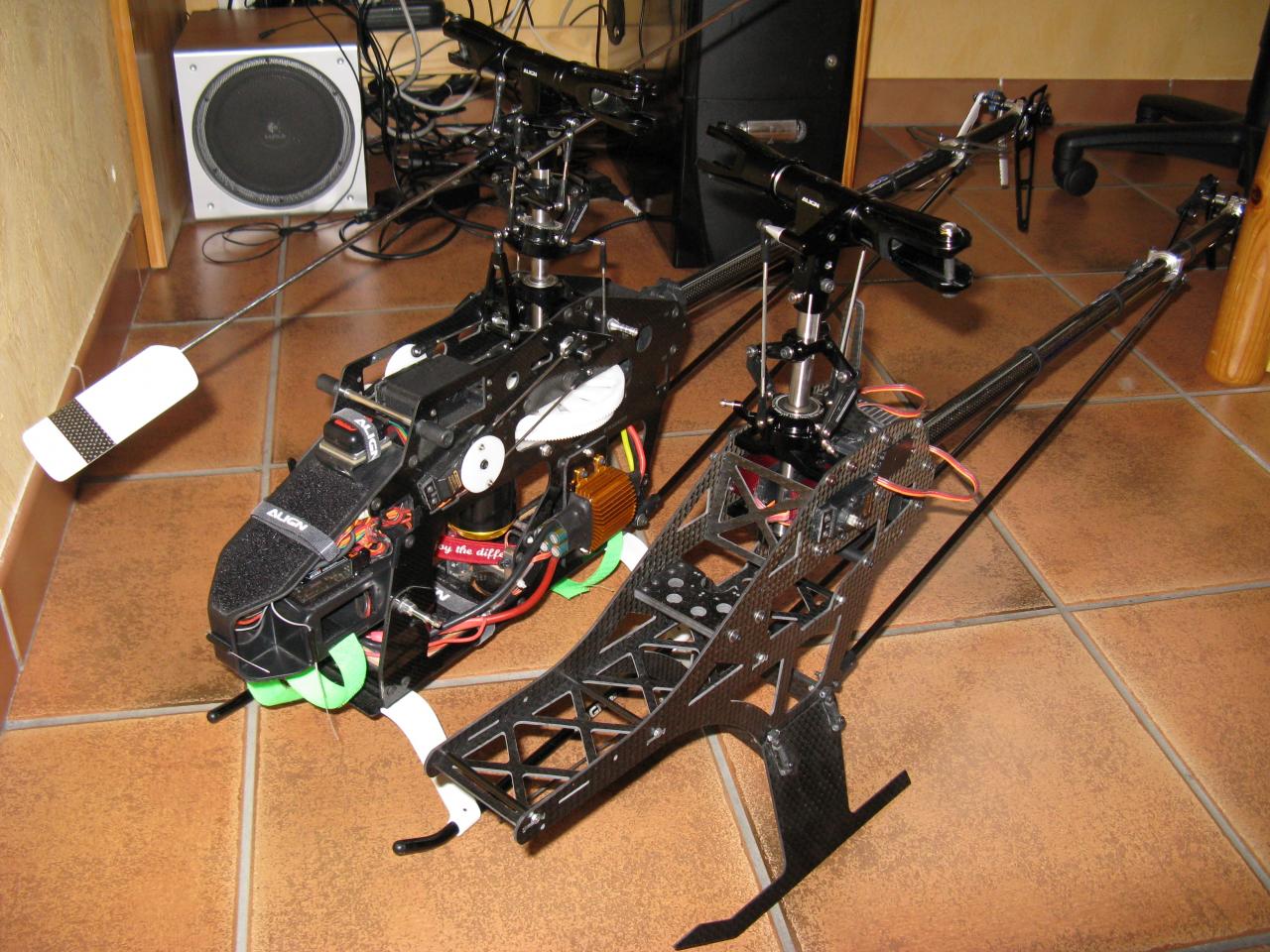

Comparaison avec une conversion classique (support moteur uniquement) juste derrière, la différence de poids et de taille est impressionnante :

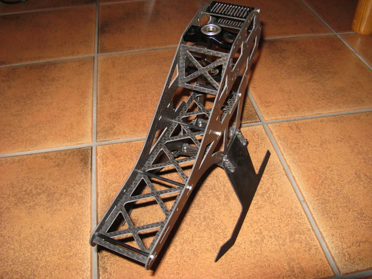

On voit clairement la différence de maillage entre les carbones Align et de chez Peter :
On obtient une machine vraiment très légère et rigide avec peu de pièces, c'est tip top !
Ici le matériel qui va finir dans le SJ :

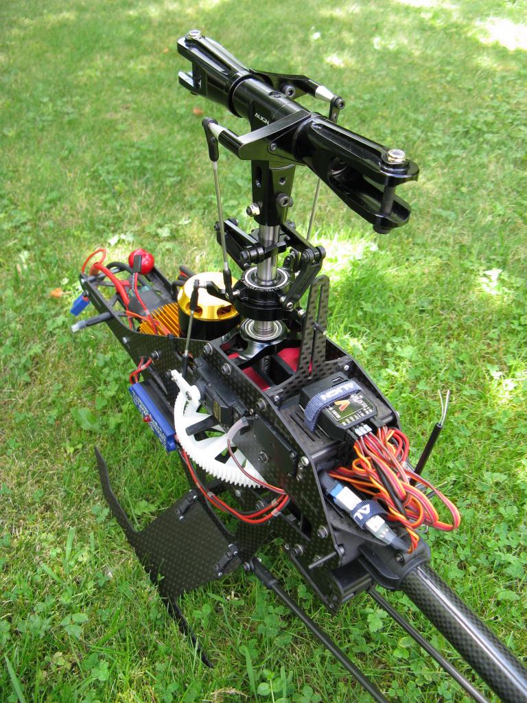

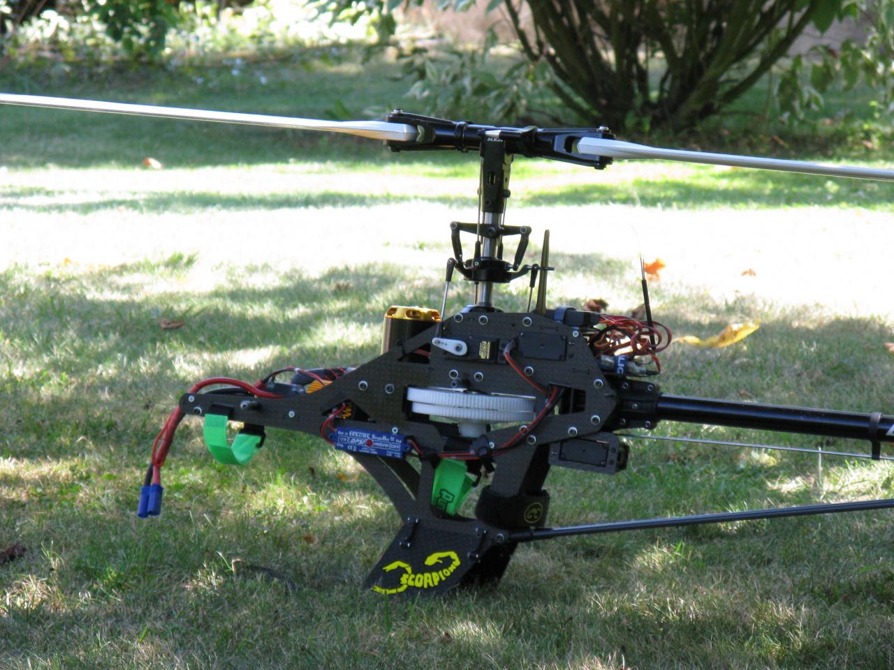

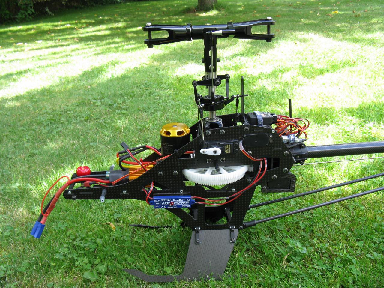

Quelque photos du chassis :

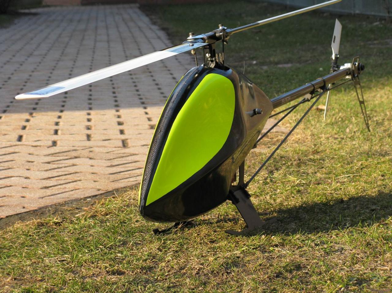

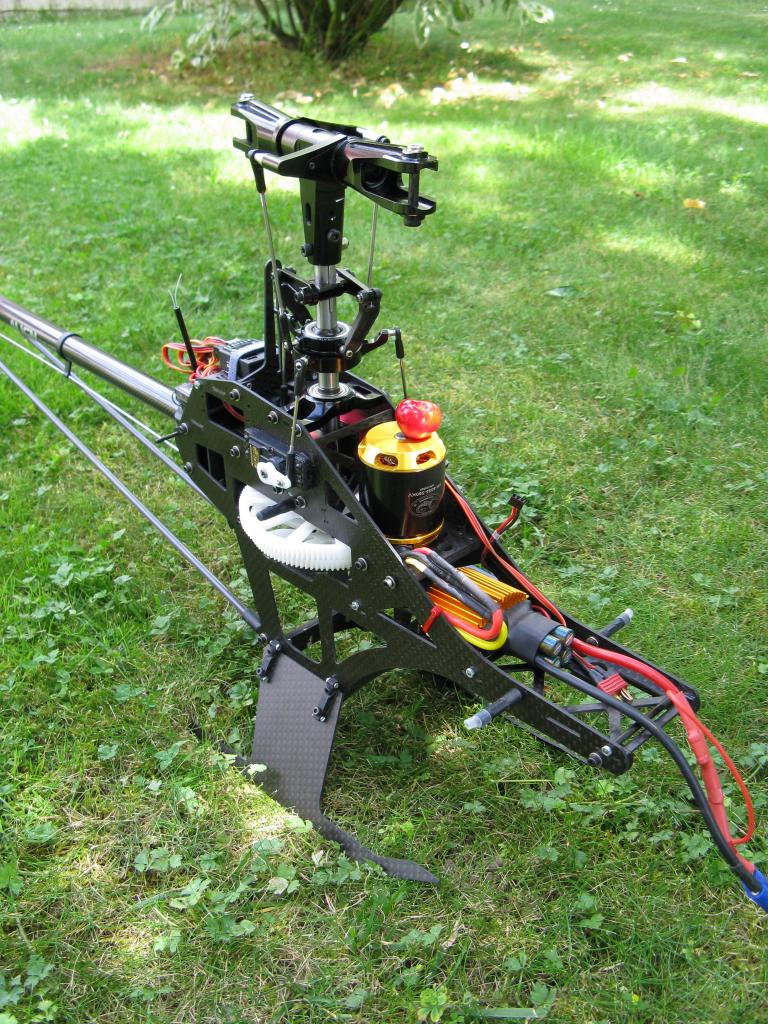

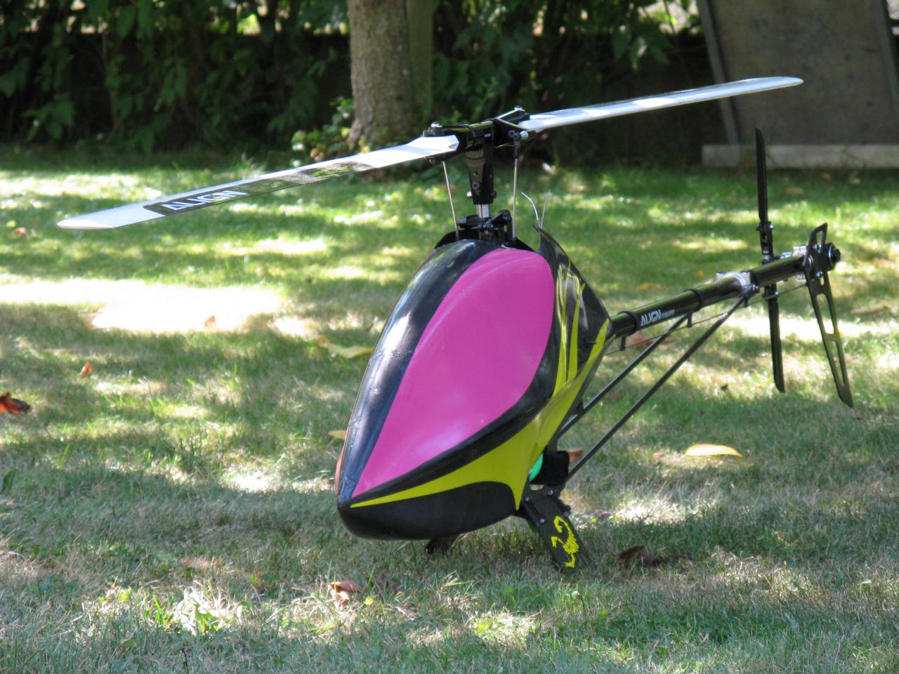

Et enfin, une fois fini :
Ça devrait être en état de vol pour le funfly de Nancy.

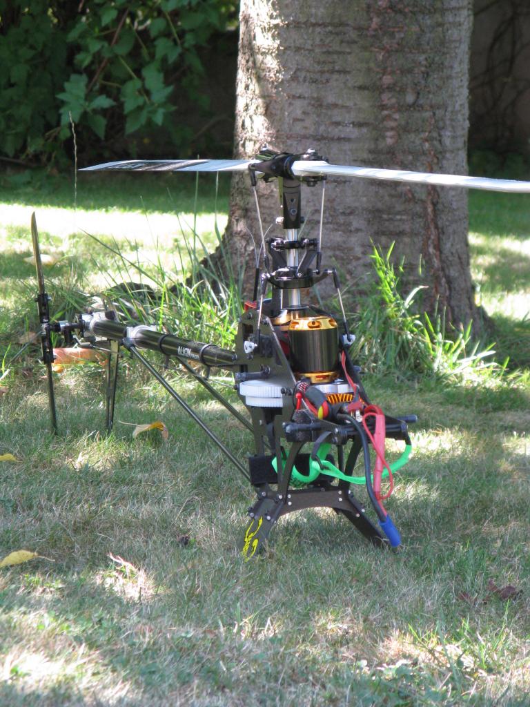

Vidéo d'un des premiers essais :)
Kl2S-9NBwdw
Niveau puissance il y a encore un petit travail à faire mais on arrive à un truc de vraiment sympa, le Vstabi commence à être agréable et la machine se laisse bien prendre en main.
Par rapport à l'autonomie, après un vol de ce type de 5 min je remet +/- 2500mAh sur les 5000 dans l'accu, ce qui laisse une belle marge d'autonomie encore :)
