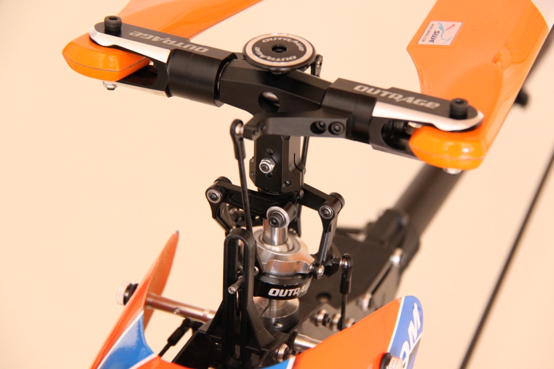

Bonjou a tous après avoir réfléchi a quelle tête monter sur mon trex 600 afin de passer en flybarless, mon choix se porte sur la tête FLb outrage 50, est ce que d'autres l'ont montée? Et si oui va t elle sur mon trex? Enfin des modifs a prévoir, maintenant jattend de recevoir mon beast x

merci a tous pour vos reponses, je posais cette question car sur le site de cyberspasss g vu kil faisait la tete fbl outrage et indique que c un axe de 10mm et que ca se monte sur trex, donc ct pour savoir si ca montait facilement, car la tete est fourni avec un axe de rotor de haut en bas pareil hors sur le trex cet axe se retreci dans le bas au niveau des roulements de la grande couronne, en tout cas merci a vous tous!

je viens de faire l'acquisition d'une tête flybarless pour mon velocity 50.
Deux question:
-comment fait on pour aligner correctement la tête en phasing (j'ai vue un guide sur F.H, on proccède pareil sur la tête outrage?)
-A quelle hauteur doit-on fixer le guide (swash driver guide), je l'ai mis de manière à avoir les bras paralelle lorsque j'ai 0° de pas.
merci de votre aide...
Slt warek, oui c'est bien ca, les 2 bras bien parallele et 0° de pas, je suis en train de regler la tete de mon 500, c'est une RJX , avec le baest-x, je suis en train justement de regler les neutres des servos et les bielettes pour le pas a 0°, je vais verifier au pitchmetre.
Bons reglages. :wink:
Slt, je crois que par rapport a l'axe des pieds de pales il faut etre a 90°pour le phasing si je me trompe pas? mais avec le system rjx les 2 leviers d'entrainement sont fixés directement sur le pied de la tete, donc il doit pas avoir de reglage a faire,je pense, si je me trompe expliquez moi!!, merci. :wink:
