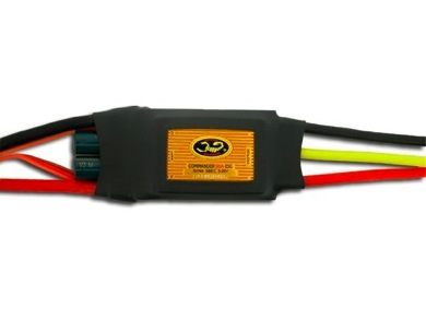

Je voulais savoir si, selon vous, ce contrôleur est suffisant pour cette machine (Outrage 550).
Je possède déjà le contrôleur :|
Que pensez vous de cette machine en 6s si on se dirige vers des batteries low cost (Rhino).
Commander 26v 90A ESC 6S LIPO
post-439-1380088772,6481_thumb.jpg.jpg]
D'avance merci
Sébastien
si tu utilise du matos scorpion je ne te conseil pas des lipos bas de gamme car scorpion sa tire a fond sur les lipos, on a eu le cas au club un beam 450 avec matos scorpion 2mn apres le controleur se metter en securiter car le lipo ne suivait pas une fois qu'il a mis des kong power ou hyperion la ca marcher super bien :P

D'aprés mon experience ça devrait passer sans problème si le controleur est à la hauteur de sa puissance officielle. Un Jazz 80 passerait les doigts dans le nez donc un Scorpion 90, même en étant de la gamme en dessous, c'est bon. A moins, peut-être, de vouloir voler à la Tareq par plus de 35° en enchainant les packs...
A tout hazard, privilégier une zone un peu ventilée.

Pour le moment je ne fais que réfléchir à ce que je pourrais faire avec ce contrôleur. Si je le prends ce sera en scorpion (ne serait-ce que pour le support de roulement qui s'adapte pour ces moteurs).

c'est plutot un contro de TRex 500 ca. (pales de 425mm)
j'avais celui la dans mon SJM430, ca allait tres bien (avec des rhino, te laisse pas embobiner) mais un SJM c'est 1.7kg
l'outrage en promenade avec un petit pignon ca devrait aller aussi, au dessus il te faudra faire une modif de radiateur, comme font les gars sur les jazz http://aerololo.free.fr/articles.php?lng=fr&pg=524
