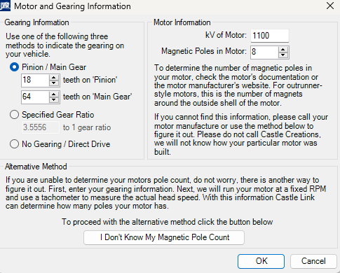

Une petit question svp , je voudrez utilisé le mod governor du ESC.
Mon setup.

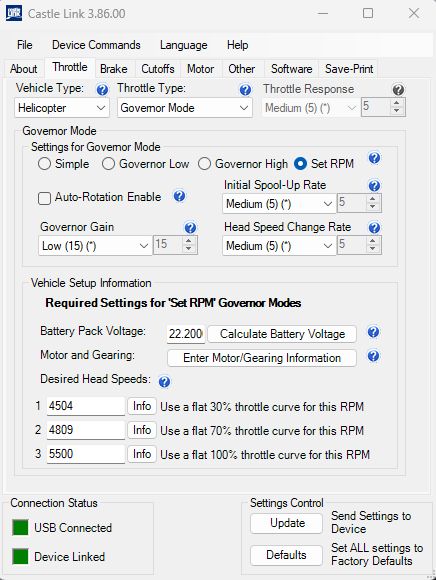

Je trouve pas le bon compromis pour mes RPM.
Machine : Sab 500 sport
Moteur : Scorpion hk 4020 1100 kv
ESC : Tallon 90 Castel
Pignon : 18T
Couronne : 64T
Pratique pas de la 3d hard , mes voltige .
Je recherche 3 phase de vol , la première en vol calme translation et 2 et 3 pour m'amuser ;)
Je vous  pose un petit screen .
Je vous remercie .

Il y a 3 heures, hotelbravo13 a dit :
la notice du 500 sport recommande un régime entre 2600 et 2850 tours.
4500 ou 5500, ça va pas le faire
As-tu entré les bonnes valeurs de kv, nombre de pôles du moteur et rapport de démultiplication (bouton Enter Motor/Gearing Information) ?

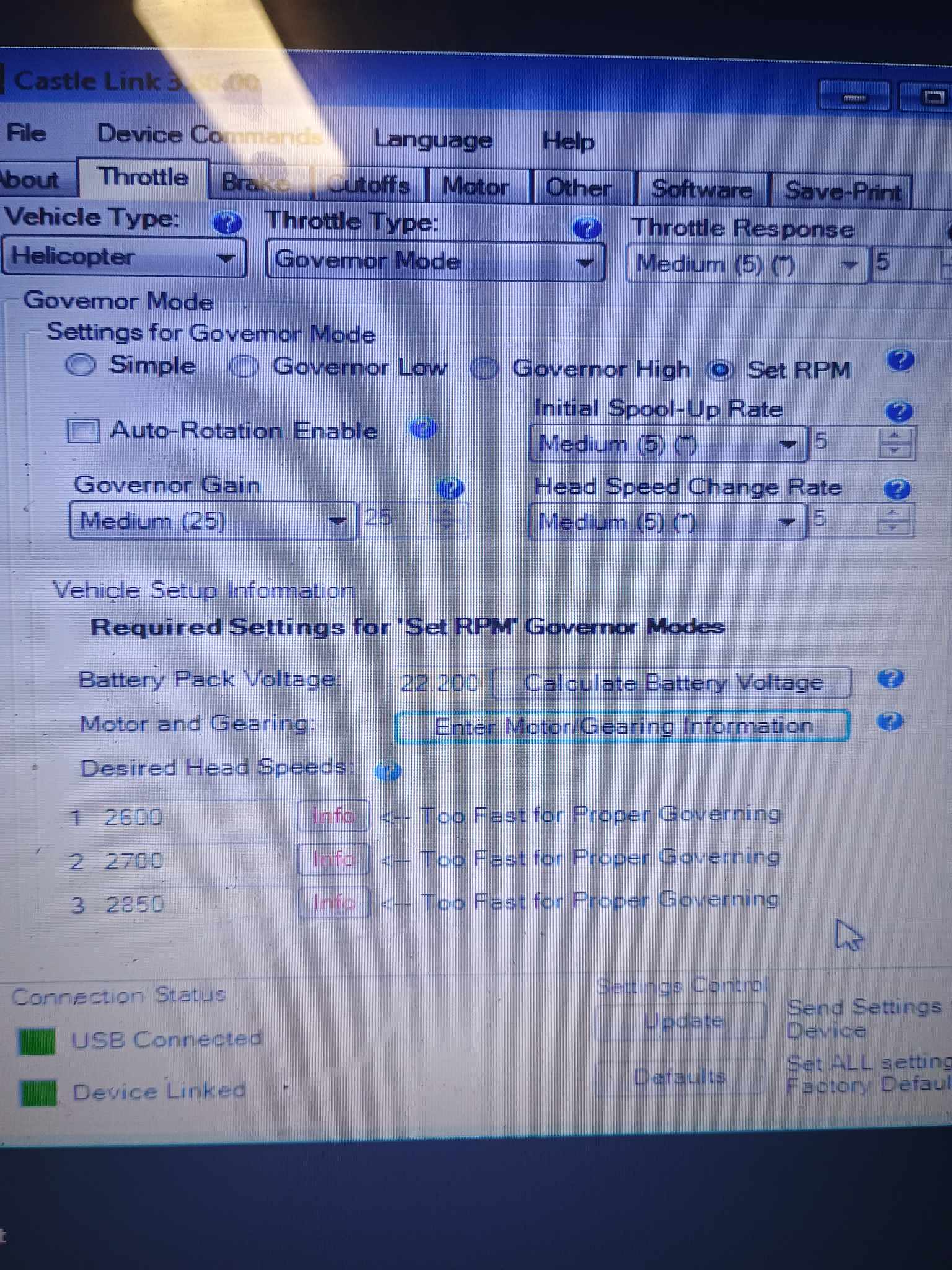

J'ai mis des screen si vous pouvez me dire se que vous en penser :) Merci beaucoup

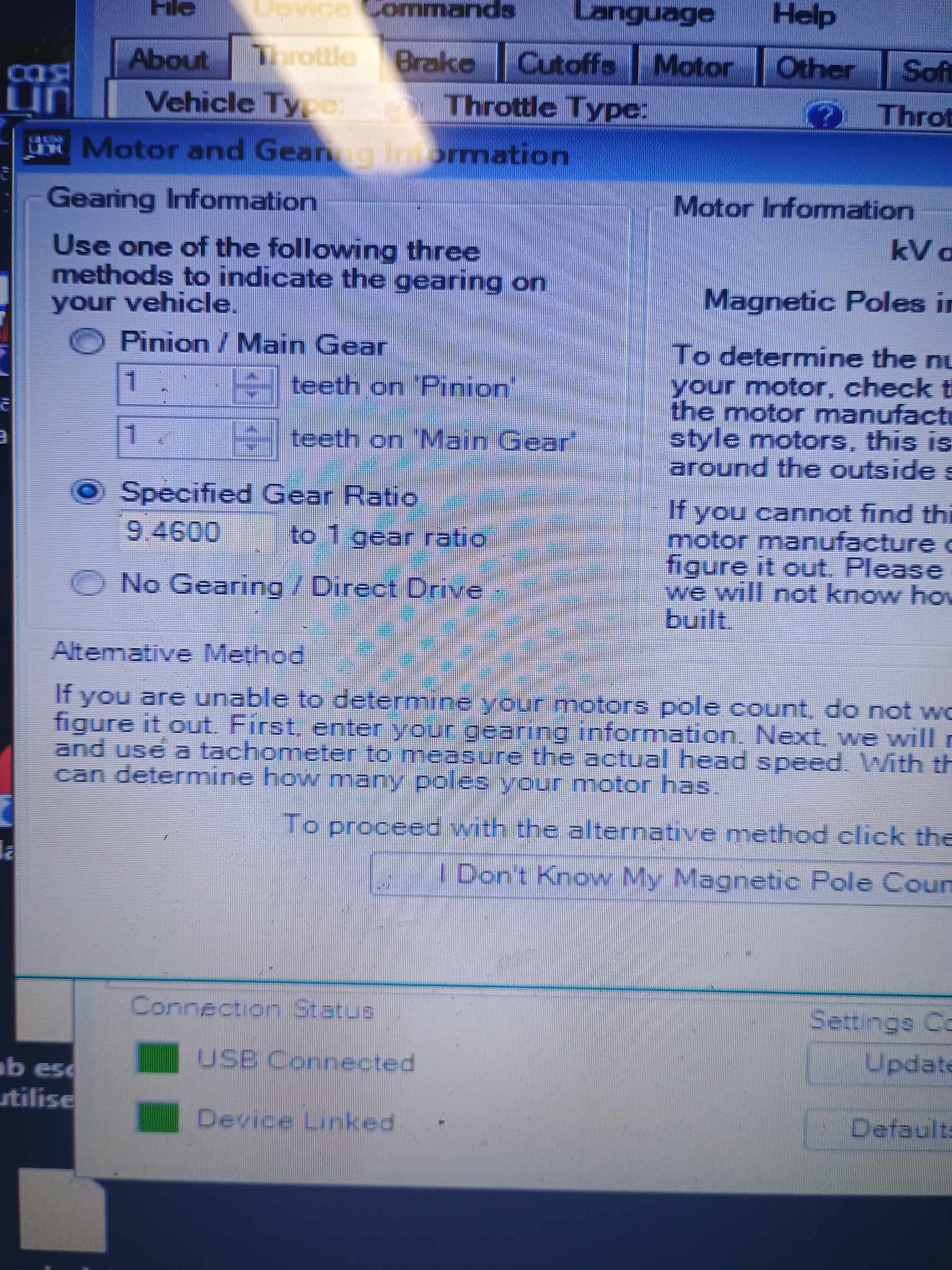

Tu as une erreur dans ton rapport de réduction: certes la notice du CASTLE parle du pignon moteur et de la couronne principale (64/18), mais il faut aussi tenir compte de la réduction moteur -courroie (à priori 48/18).
Dans ton cas, il faut cocher "specified gear ratio" et mettre la valeur 64/18 * 48/18 soit 3,55 * 2,66 = 9,46
Tu ne devrais ainsi plus avoir de pb  (too slow for proper governing) au niveau des "desired head speeds".

il y a une heure, helico33 a dit :

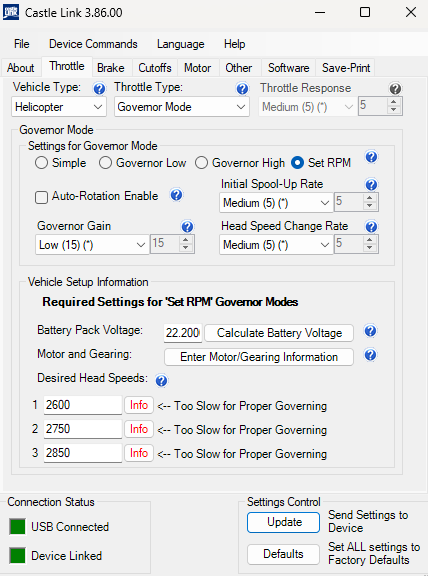

Merci d'avoir répondue je viens d'aller test mes ça ne va pas ou sais moi qui merde lol
Par contre j'ai mis Les rpm de la notice , mes viens de penser que je suis en castel talon 90 et non 100 comme sur la notice ça joue ?
  • 0
"Ca ne va pas", ça aide pas beaucoup. Qu'est-ce qui va pas ?
Sur la notice du Goblin 500 sport, un pinion 18 dents donne un ratio total de 9.18:1
H0215-18-S-18T Pinion = ratio 9.18:1
Si tu cliques sur le bouton info à côté du régime, castle link t'indique l'ouverture nécessaire pour maintenir les tours. Qu'est-ce qu'il te dit ?

Je vous lis avec attention. J'ai un Goblin 500S, voilà mes valeurs de réglage.
Avec ton moteur scorpio la notice dit que le rpm max en 18T est 2600t/mn avec un gov à 80%...tes valeurs sont beaucoup top hautes
