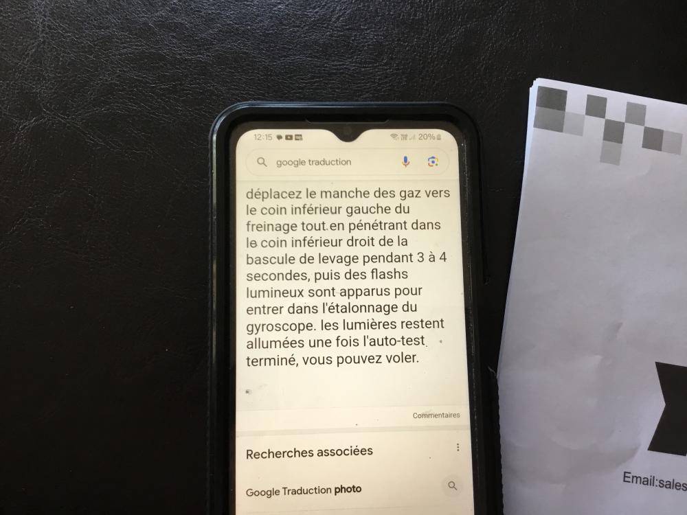

J’ai fais voler lhelico en le tenant à la main ( en faisant tourner les pales ) . Le manche de droite est toujours inversé . Hier je me suis mis sur le modèle 1 mais j’ai remis le 4 car il n’y avait pas un hélicoptère ( en haut à gauche de l’écran ) mais un avion . J’avais quand meme essayé de le faire voler à la main mais manche de droite inversés aussi . Je t’envoie une photo des pales de lhelico sur le modèle 1  car cela me parait étrange…
J’avais essayé de calibrer le gyro mais je ne crois pas que ça est changé grand chose sauf si j’ai raté la manipulation. J’ai traduis le texte pour calibrer
IMG_0991.thumb.jpeg.0f8fca3aaa852cecbd9316ab54e91851.jpegIMG_0992.thumb.jpeg.4f425c1cea833376f5b3b38ff6fd01d6.jpeg
