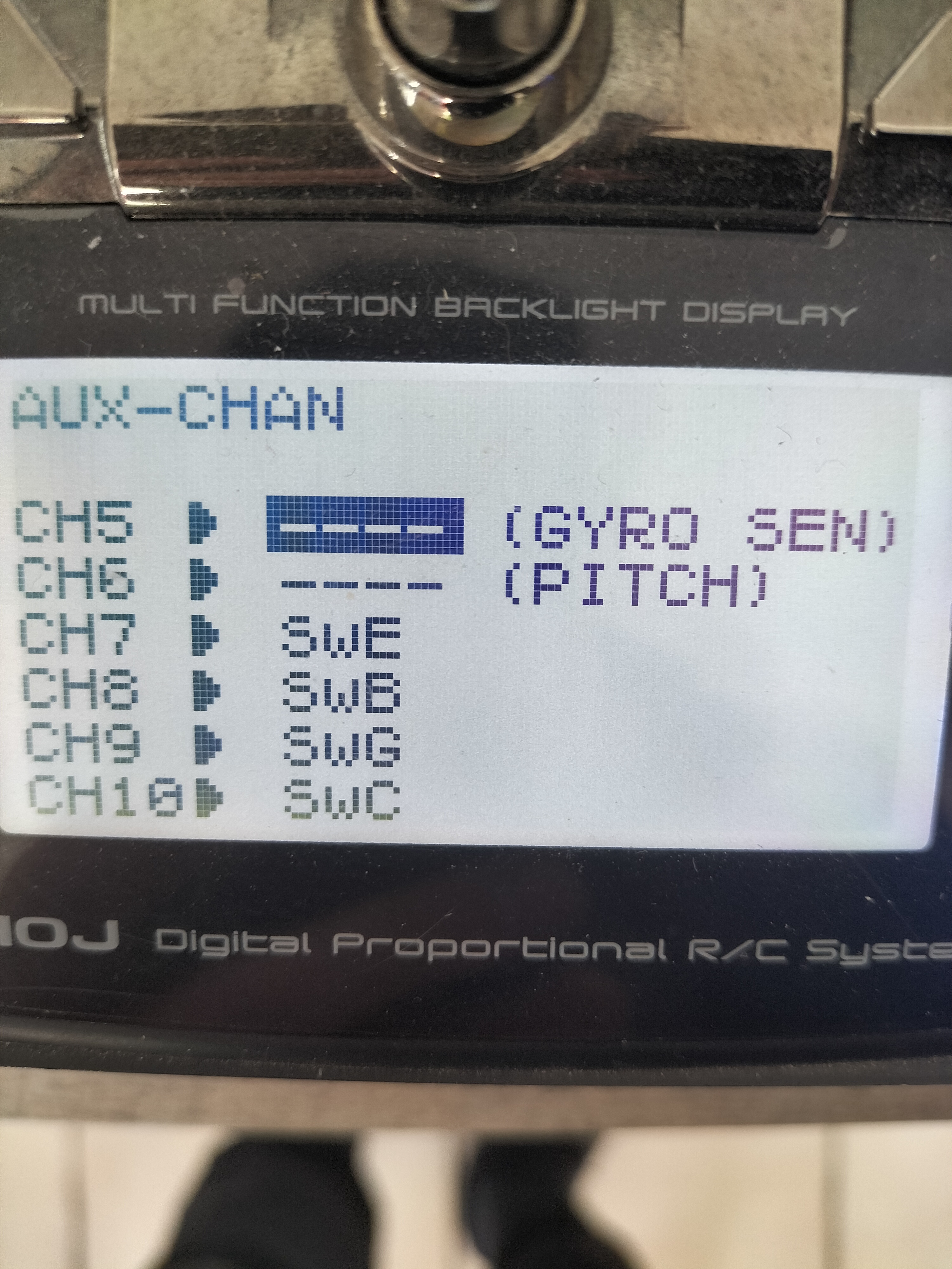

Avec ma petite radio 10voies et mon train rentrant utilisant une voie je me retrouve vite a court de voies disponibles et je n ai pu avoir que le mode position hold et le mode altitude mode.

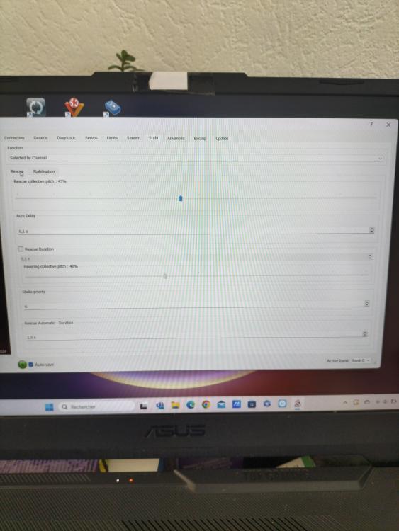

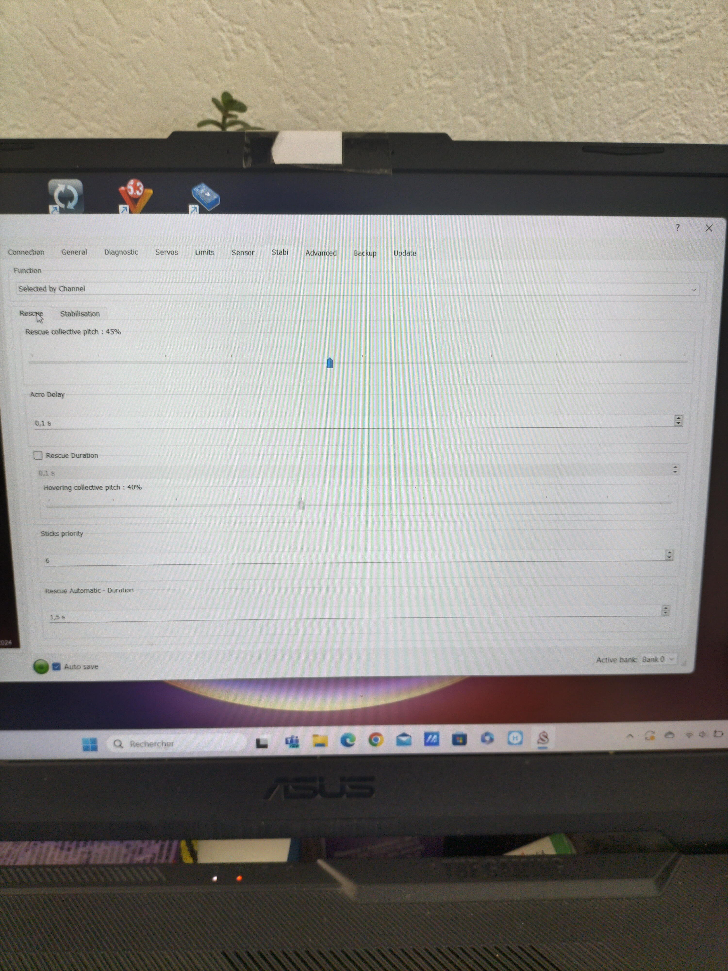

Dernière chose. J avais programmer le mode rescue auto. Ce qui, en phase de test sur table, fait évoluer le plateau afin de compenser l altitude. Mais je ne me souviens pas que ce mode, modèle posé sur la table, prenait la main sur le pas collectif et me laissé les mouvements du plateau. Et parfois me redonne la main complète. Hors maintenant c est ce qui se passe.

Alors pour le mode Rescue, il y a un délai au-delà duquel tu reprends la main. C'est paramétrable, car la plupart des gens utilisent un bouton à bascule.
Pour ma part j'utilise un inter, donc j'ai retiré ce délai, histoire d'avoir la main.
A savoir que dans ce mode, la gestion du pas est désactivée et tu dois définir la valeur de pas pour éviter de t'écraser lors d'une ressource importante, mais également de ne pas te satelliser !!! Le bon rapport, quoi.

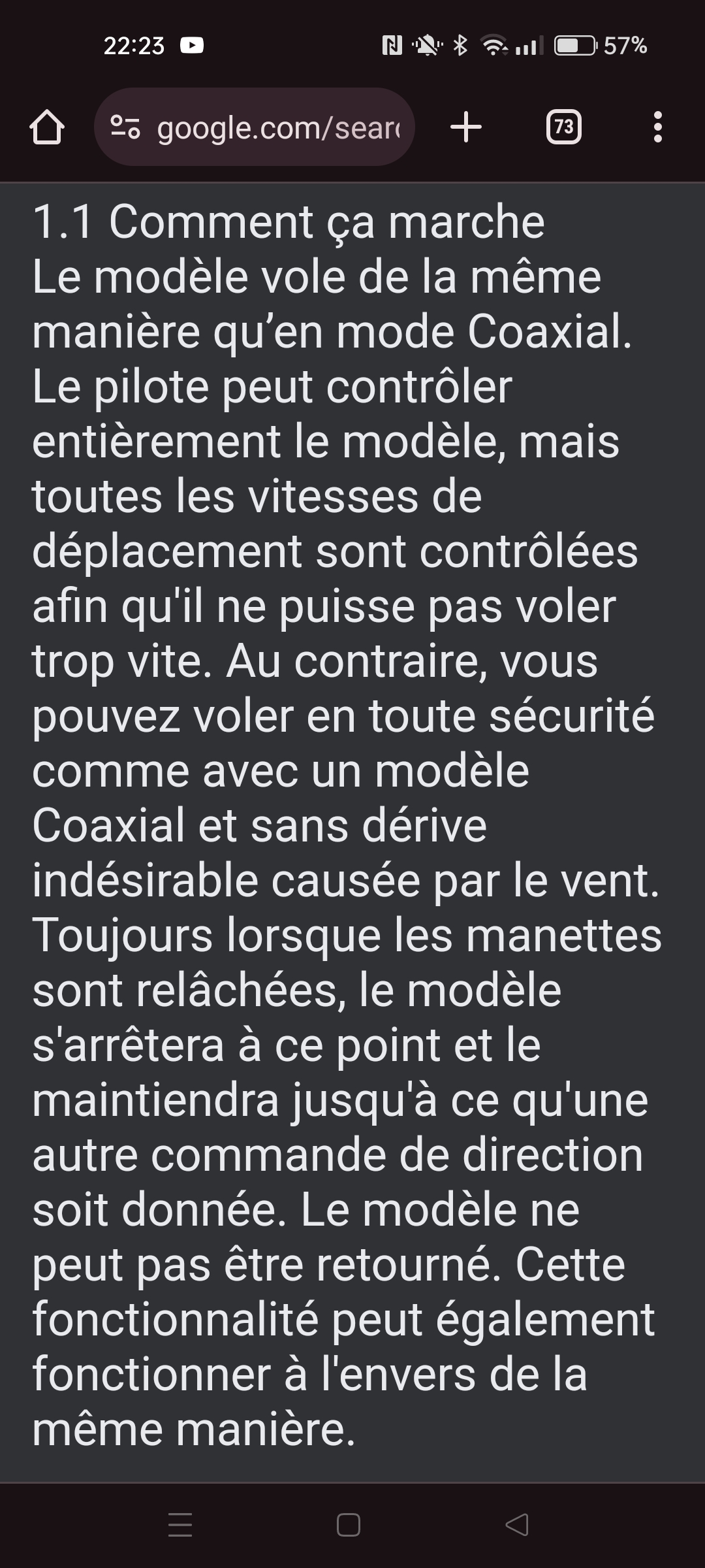

En ce qui concerne cette histoire de débattements, c'est en fonction du mode : par exemple, le mode Coaxial ne permet pas de grands débattements, sauf si tu utilises les Dual Rate de la radio.
Donc un mode  Position Hold, qui doit être lié au Geolink, ne doit pas permettre de grands débattements. Il faut jouer sur les taux (D/R) de la radio.
Et je pense que tu dois pouvoir décoller avec ce mode.
Mais c'est hypothétique car comme je l'ai dit, je n'ai pas de Géolink.

Oui le mode rescue était paramétrer, mais jamais utilisé depuis qu il est sur la maquette. Tu y verrai quelles valeurs pour un 800 de 9kg ?
J ai pas bien compris pour le délai et inter. Car j ai mis mode rescue auto sur un interrupteur également. Quand c était sur mon 500, si je descendais sous le seuil choisi a l activation de l interrupteur il décollait d environ 3metres puis me redonner la main. J ai mis les mêmes paramètres de mémoires. Et j utilise également le bouton a bascule, celui ci est programmé comme rescue Manu.

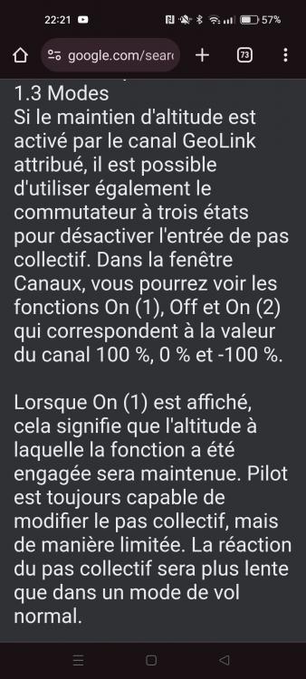

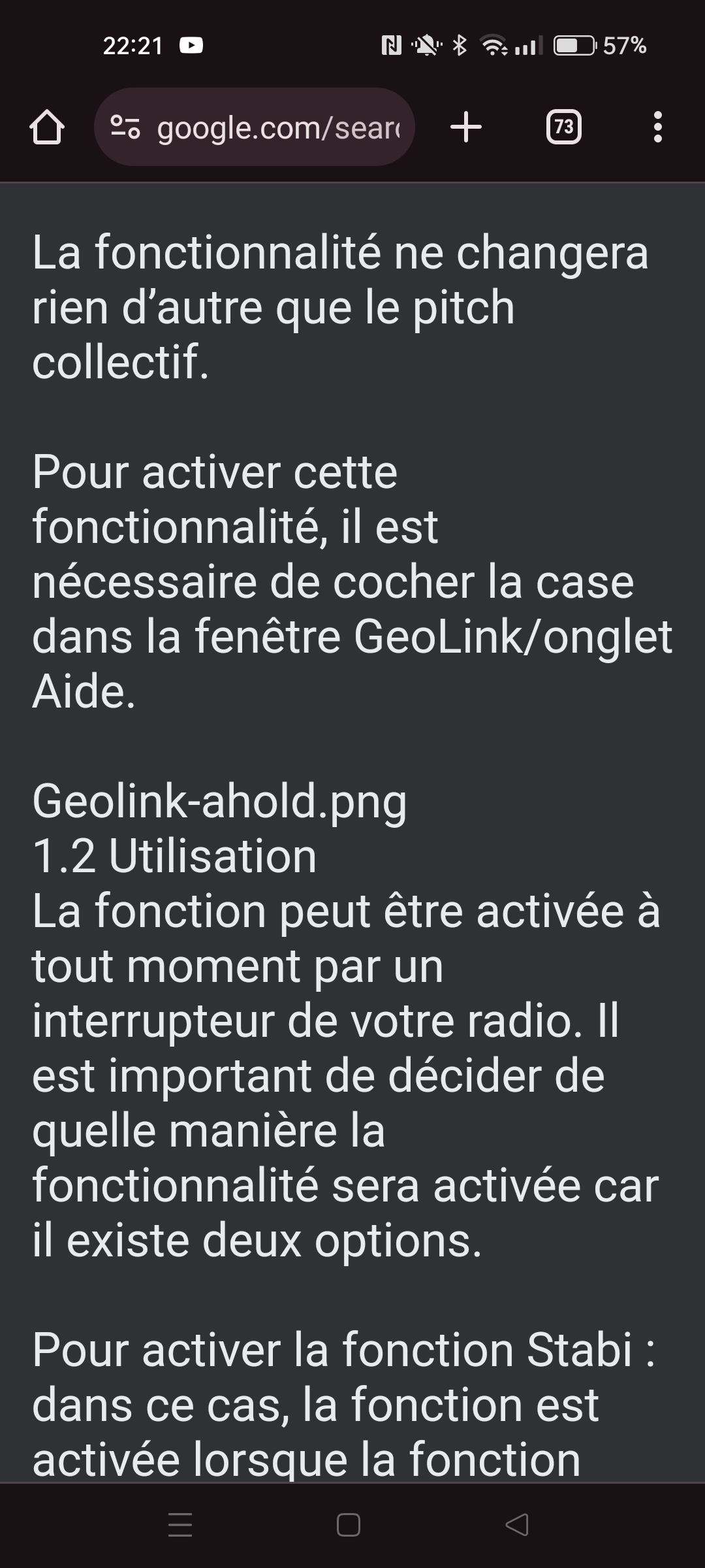

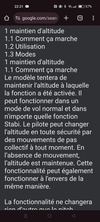

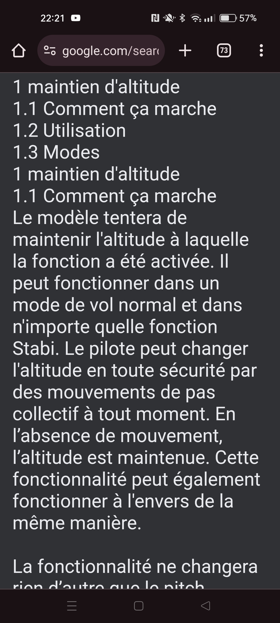

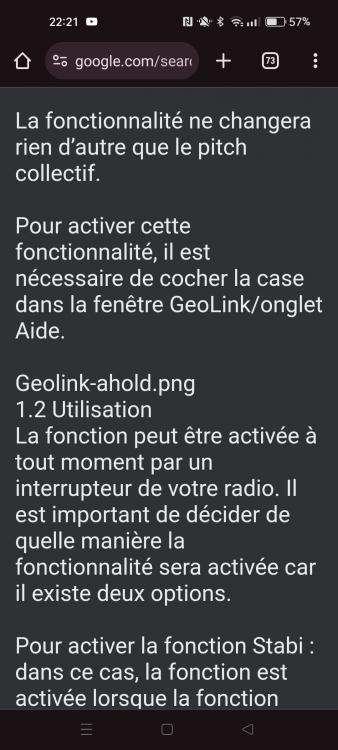

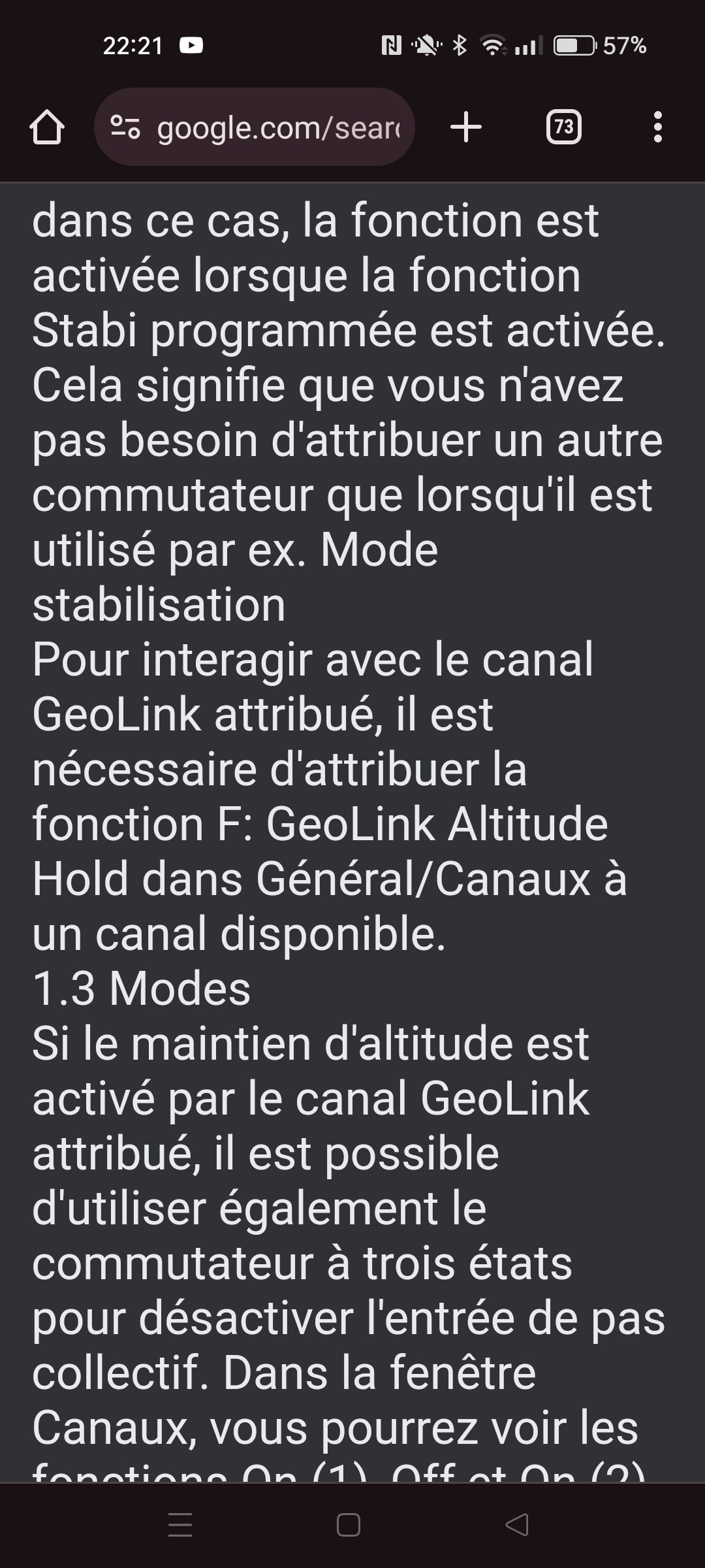

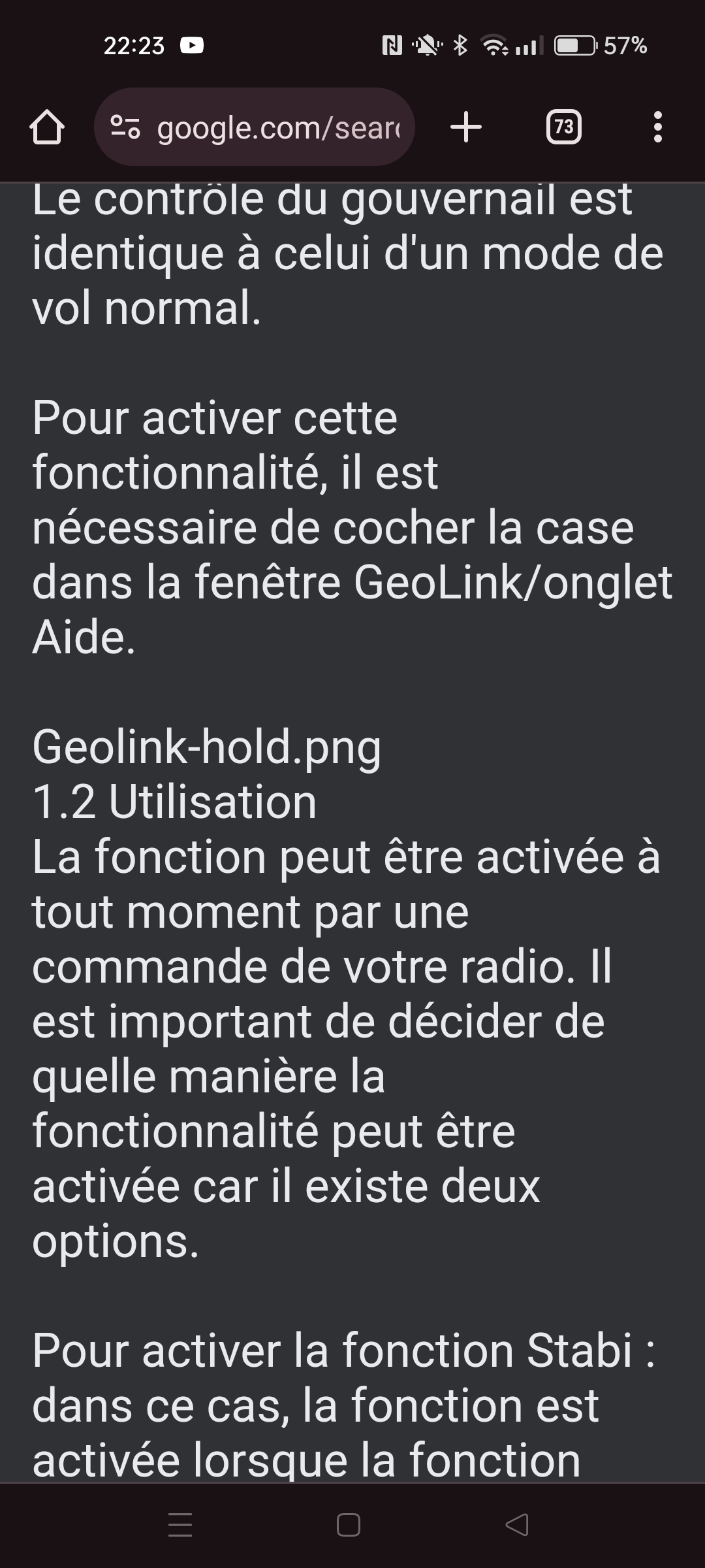

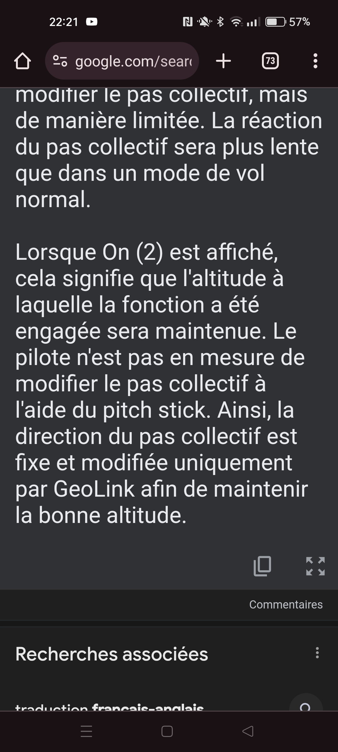

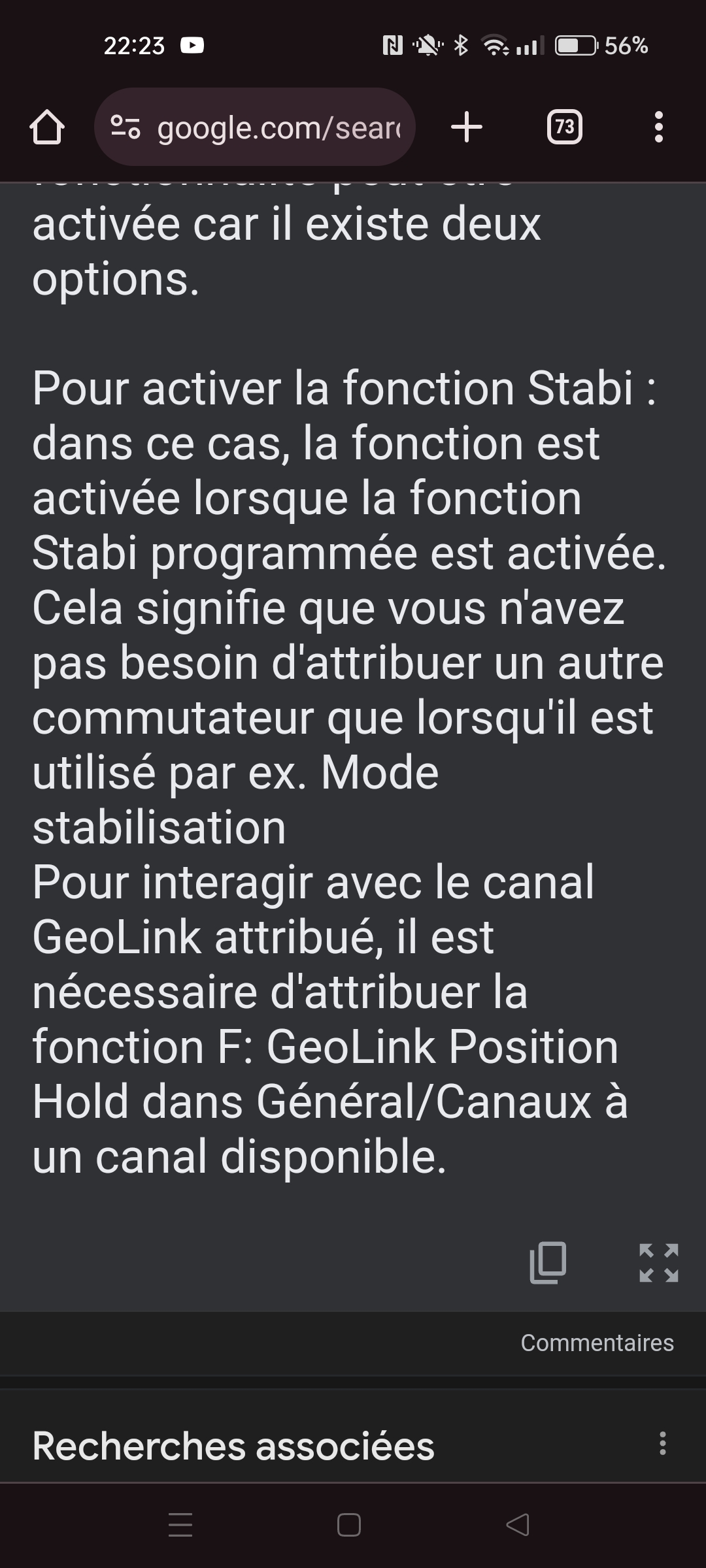

Maintenant j ai retrouvé des textes de notices geolink et qui me disent tout ça. Ça serait normal que mon mode altitude hold soit bloqué du fait que j ai utiliser l interrupteur 3 position car dans ce mode il ne me laisse plus la main sur le pas. Et il est écrit qu en mode gps, l hélico prends des valeurs basses de façon a rendre l hélico doux et lent. Maintenant est ce que le débattement+5/-5° suffit pour apprécier le vol en maquette 🤷🏻‍♂️
Et faudrait il mieux que je change mon interrupteur et que j utilise un second pour avoir un peu la main sur le pas pendant le vol altitude hold. Qu en pensez vous?

Bonjour, A prendre avec des pincettes, ne connaissant pas non plus le geolink, mais si tu compare avec le flywing H1 que tu connais bien, le réglage de base du pas est aussi de +12/-12. Sur la radio des helis flywing rtf il y a un centrage du stick de pas. Avec une radio conventionnelle, en mode gps, il y a à la place, une zone morte autour de ce centre pour compenser le manque de précision du recentrage manuel.
Est ce que ton pas de 4.5/-4.5 en gps ne correspondrait pas a cette "zone morte" sans empecher  le gps d'utiliser tes valeurs de pas de base (+12/-12) en vol.
Sur le H1 on ne peut pas du tout agir sur le pas en mode gps mais peu importe la position du stick de la radio en vol libre quand on switche en mode gps(au sol, à l'arret) il se cale sur un angle négatif de 4 ou 5° ce qui correspondrait a tes valeurs.

Finalement je dois stresser pas mal 😅 j ai donc essayer quelque chose. Malheureusement je n ai pas de voie auxiliaire supplémentaires disponible. Car j utilise la fonction rescue auto. Position hold et donc altitude hold sur le même inter. Voie on/off pour mon train rentrant. Et une voie pour le choix des banques. Maintenant qu en est il pour les banques ? Puis je m en passer ? Elles s activent selon mes idle UP.
J ai donc virer la fonction altitude hold pour contrôler le mode gps. Et je me retrouve donc avec mon débattement+12/-12  donc lorsque l on utilise l interrupteur 3 voie, comme indiqué dans la notice, le pas collectif est bridé en mode position hold et le pas collectif est géré par le module en mode altitude hold.  Tout coïncide oufff.

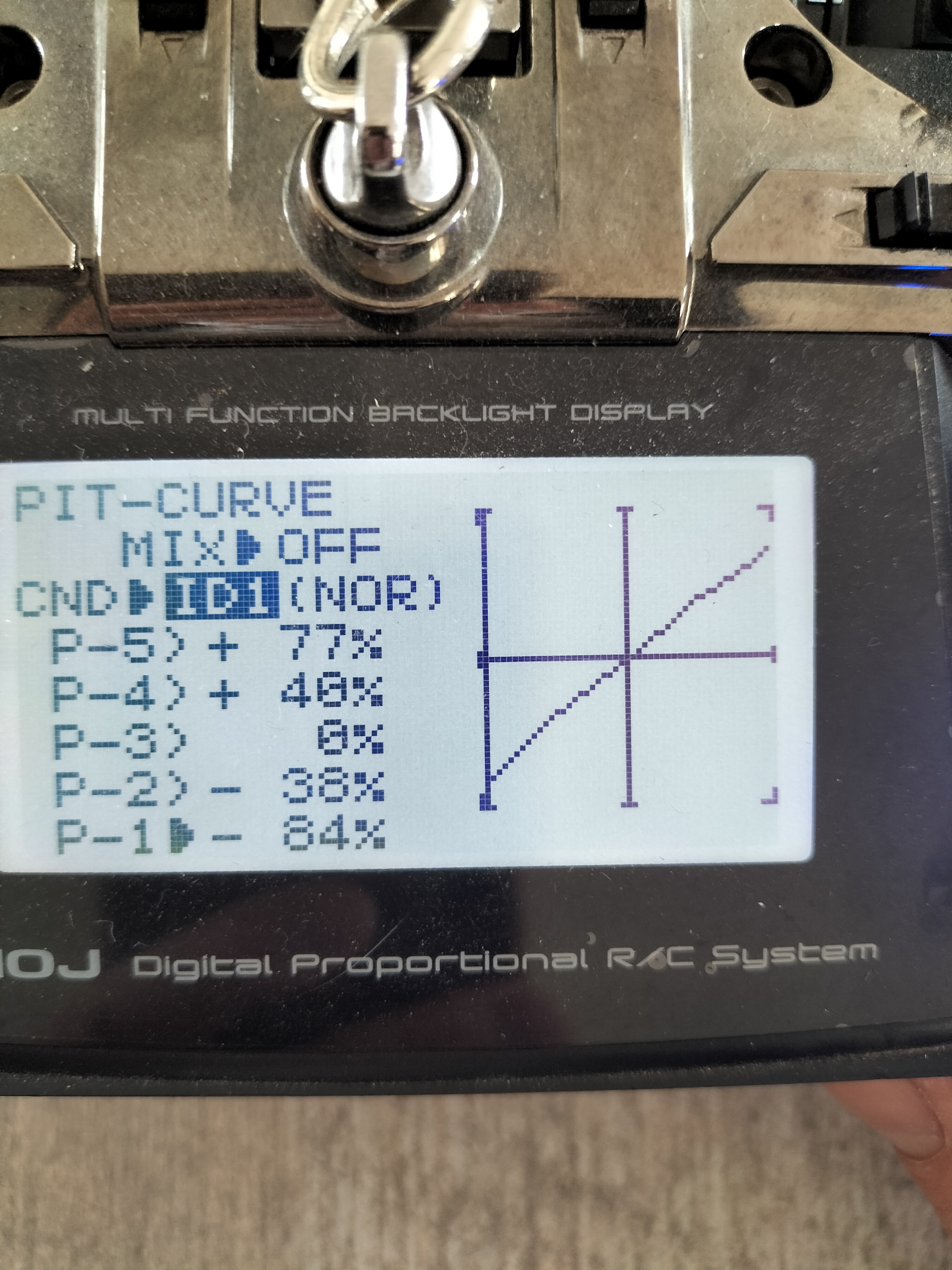

Maintenant pour une bête de 9kg et 1,8m d envergure, le pas mini pour décoller se trouve a quel degré environ? 4/5° ?

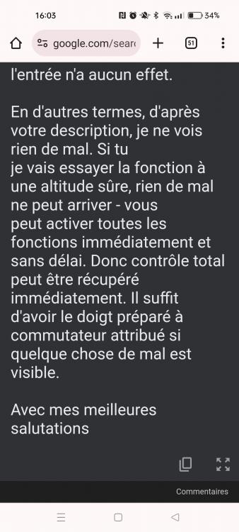

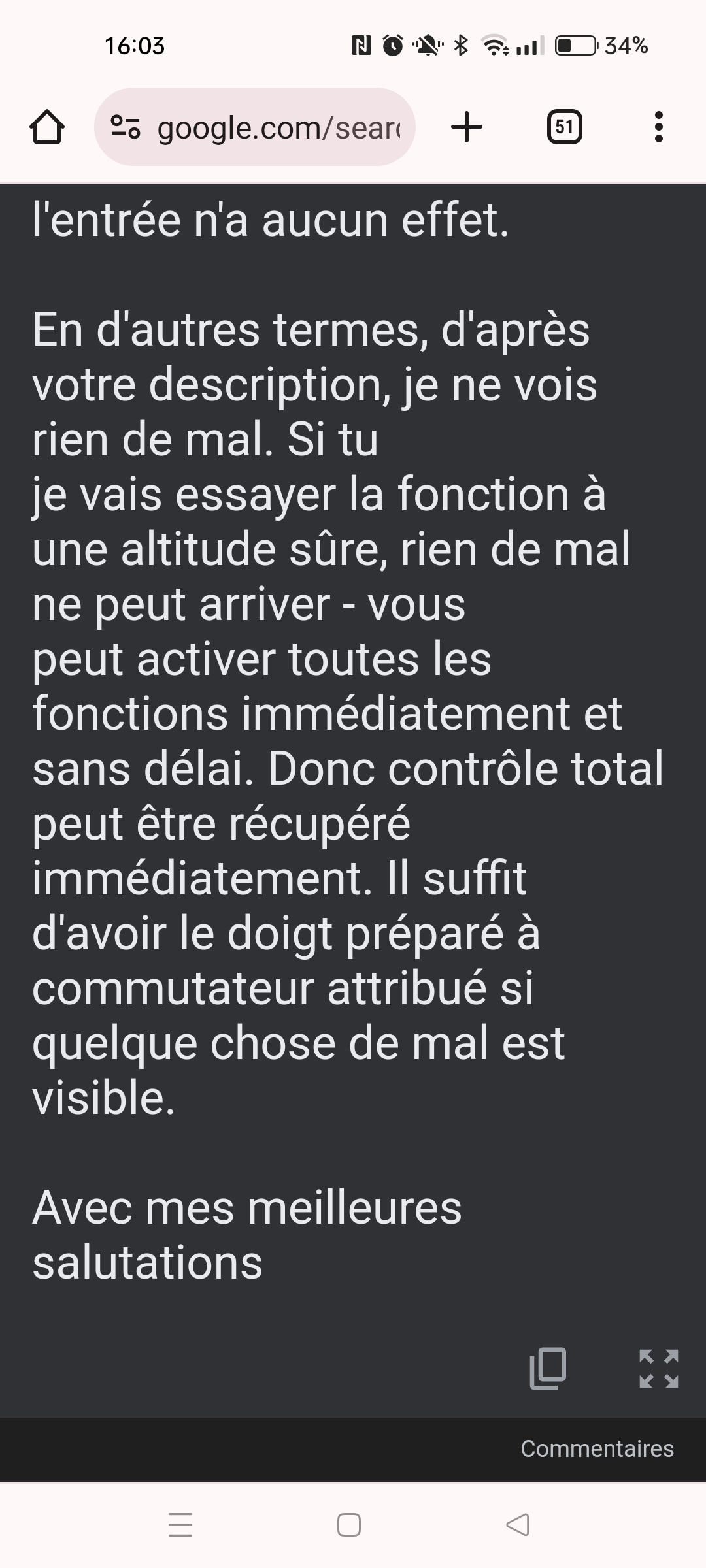

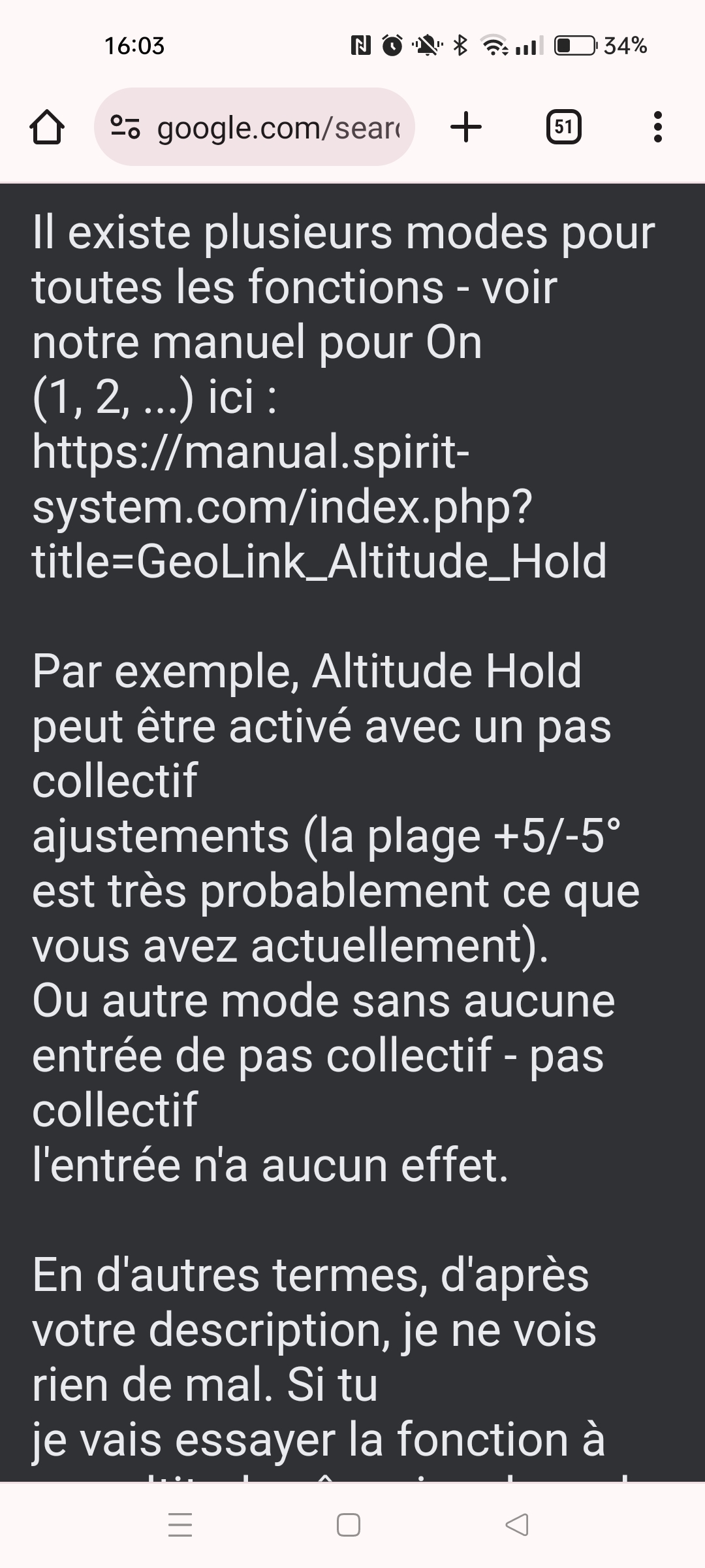

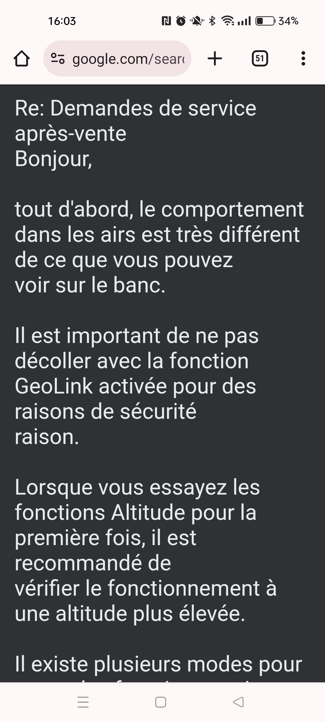

Bonne nouvelle, je viens de recevoir une réponse du fabricant. Voici leur retour. Me voilà rassuré 😊
Maintenant si vous pouviez me conseiller sur le pas approximatif pour décoller et tenir un stationnaire. Je vous fais des bisous 🤣🤣 nan je vous en serais très reconnaissant par contre 🙏🏻

Pour le pas je dirais autour de 5, mais peut-être que pour un gros hélico ça change ... mais je ne pense pas.

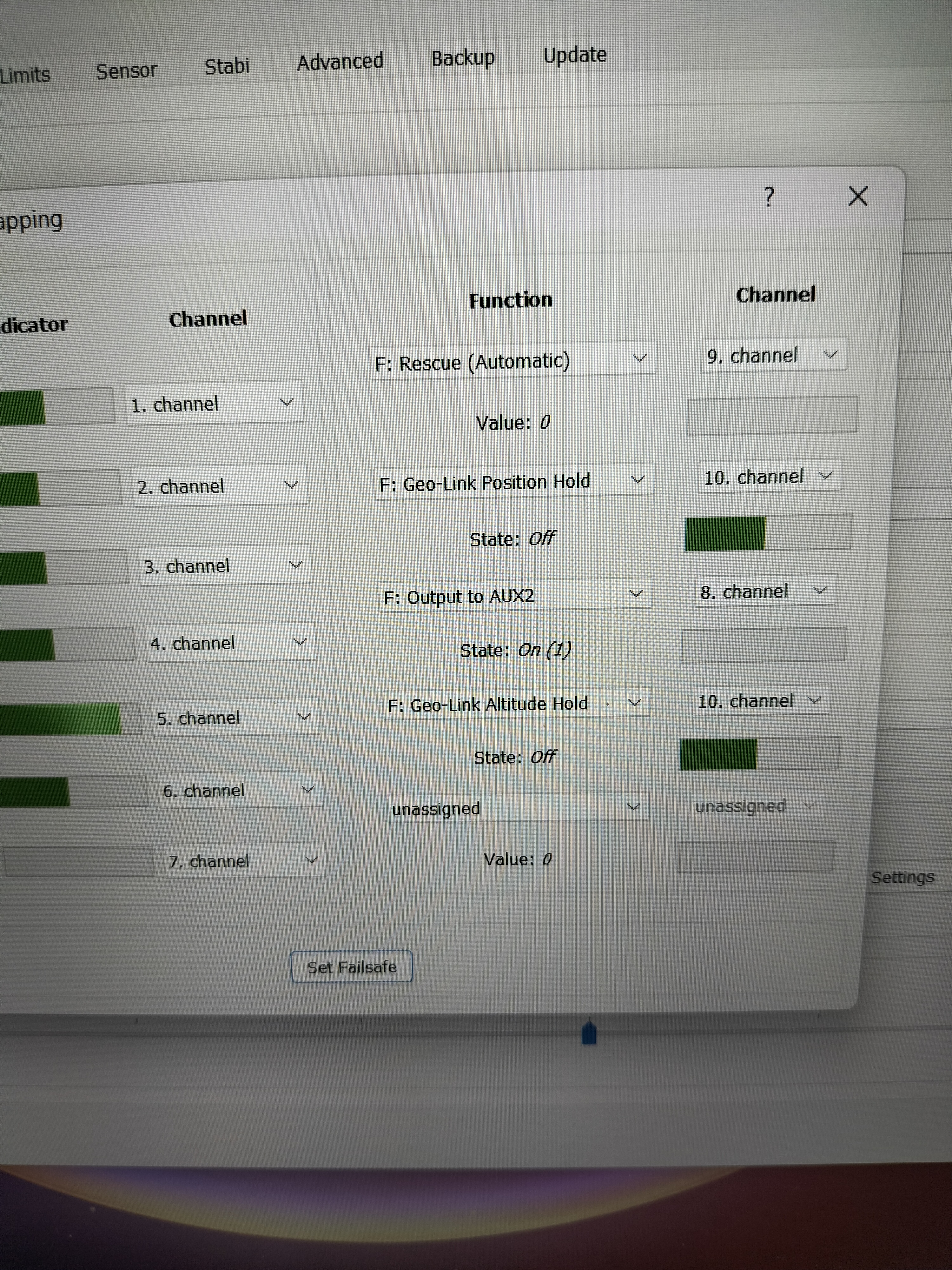

Comment ça les fonctions ont un ordre. Par rapport a l assignation des voies et fonctions ?
Oui oui je sais bien que les idle UP n ont rien a voir a la base. Mais ils sont programmés sur le même interrupteur que les banques. Alors je me disais que c est en lien dans le sens ou selon le pilotage que l on souhaite on attribue des réglages différents sur le module et sur la variation de vitesse/pas/ D/R Expo etc

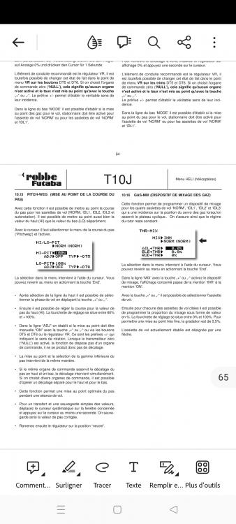

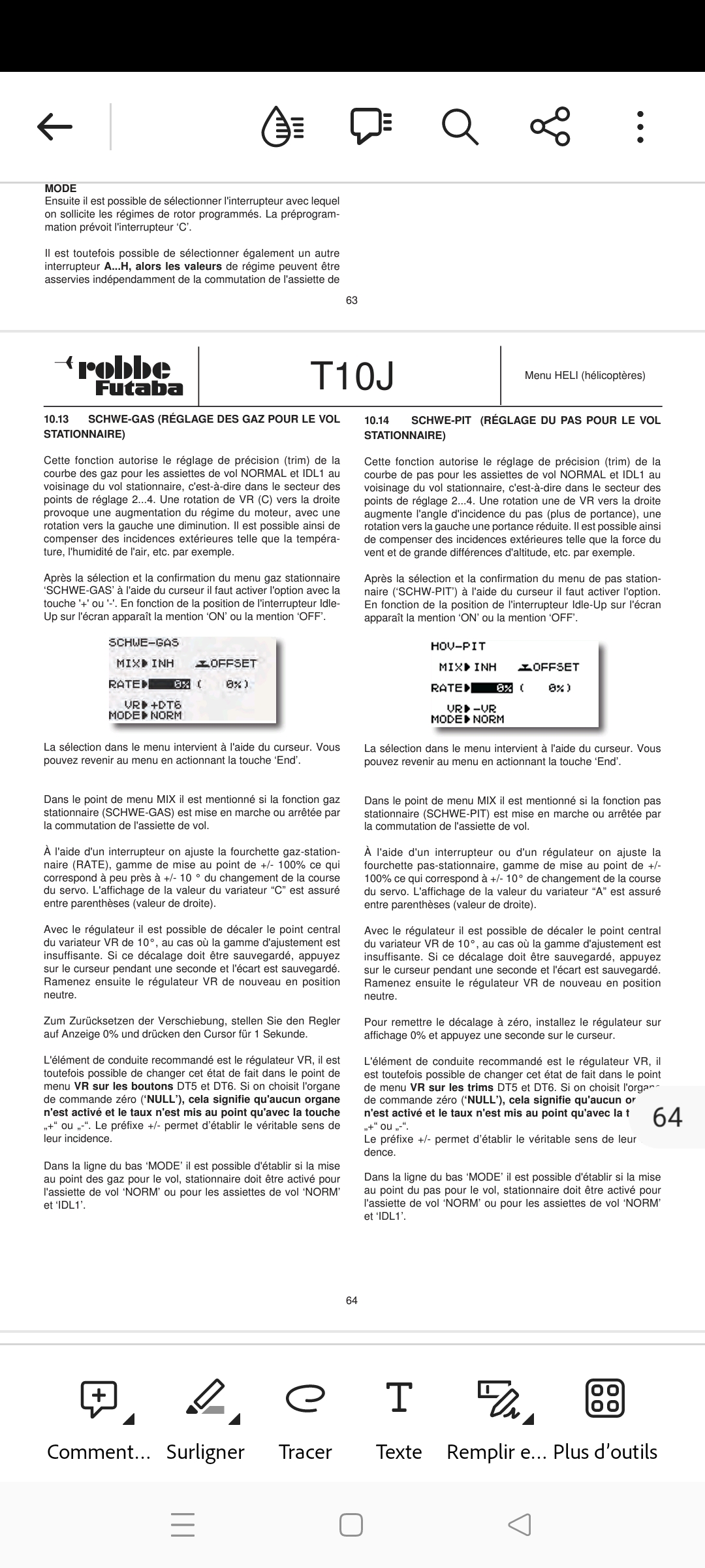

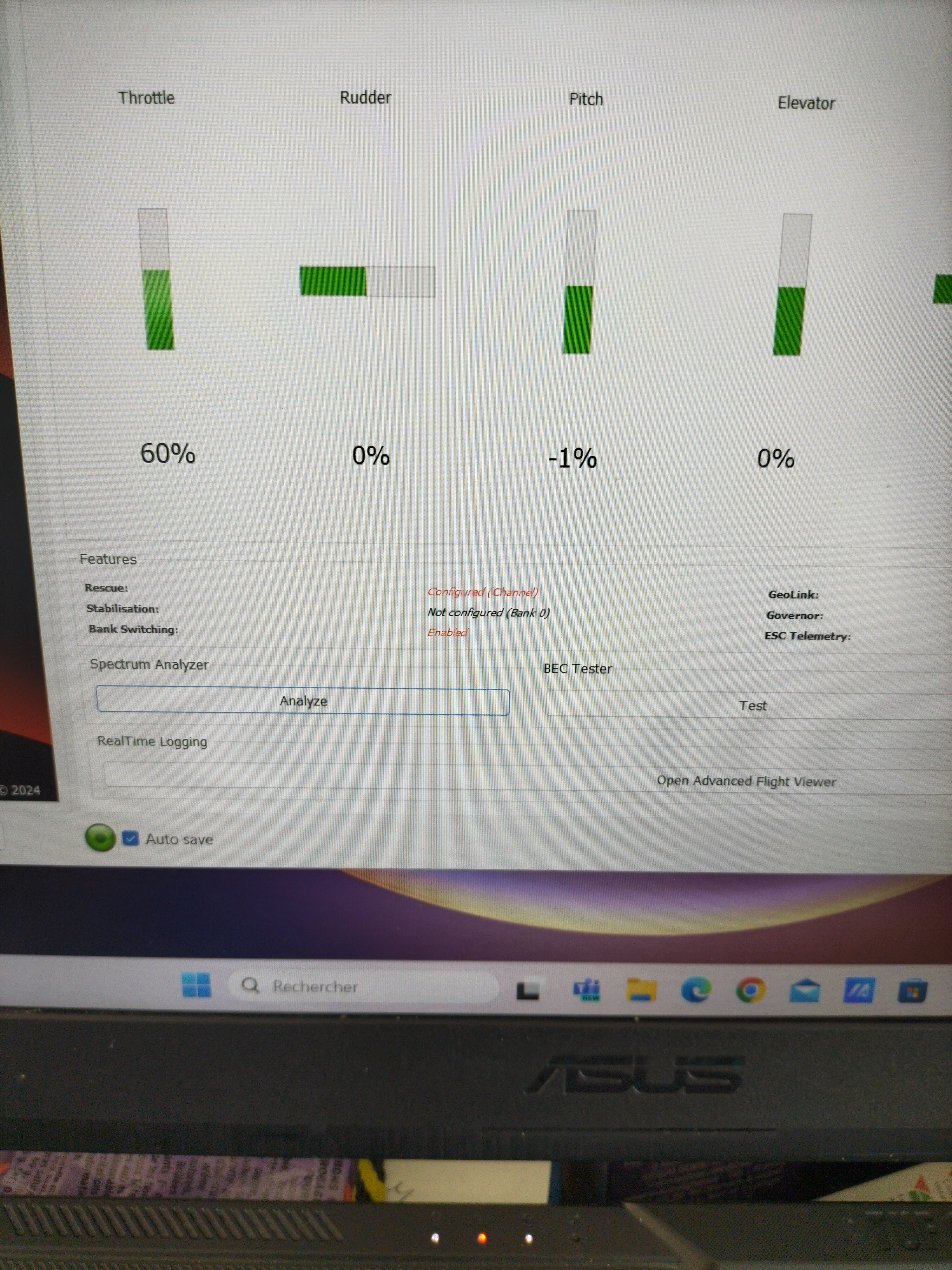

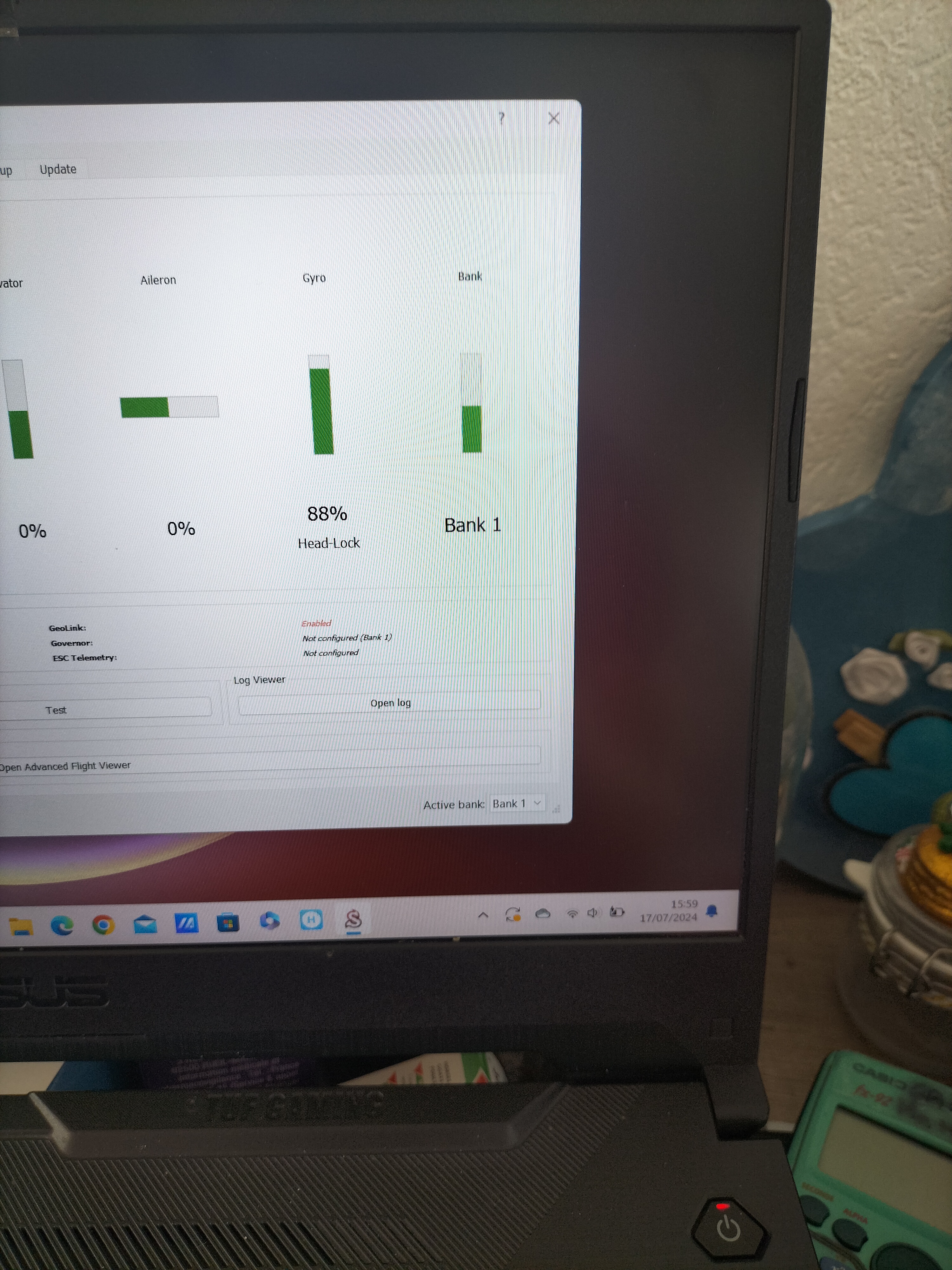

Je viens de vérifier sur mon modèle. Donc j ai assigné les banques et idle UP sur mon inter 3 voies sur la radio. Et lorsque je vais sur le logiciel je vois bien évoluer les banques en bas a droite et sur la barre verte bank. Hors quand je me trouve sur l onglet diagnostic et que je bouge l inter c est toujours écrit enabled
Alors que si je change les interrupteurs rescue ou geolink j ai bien le changement. Donc l interrupteur est enregistré dans les Channels mais non configuré en fait nan ?

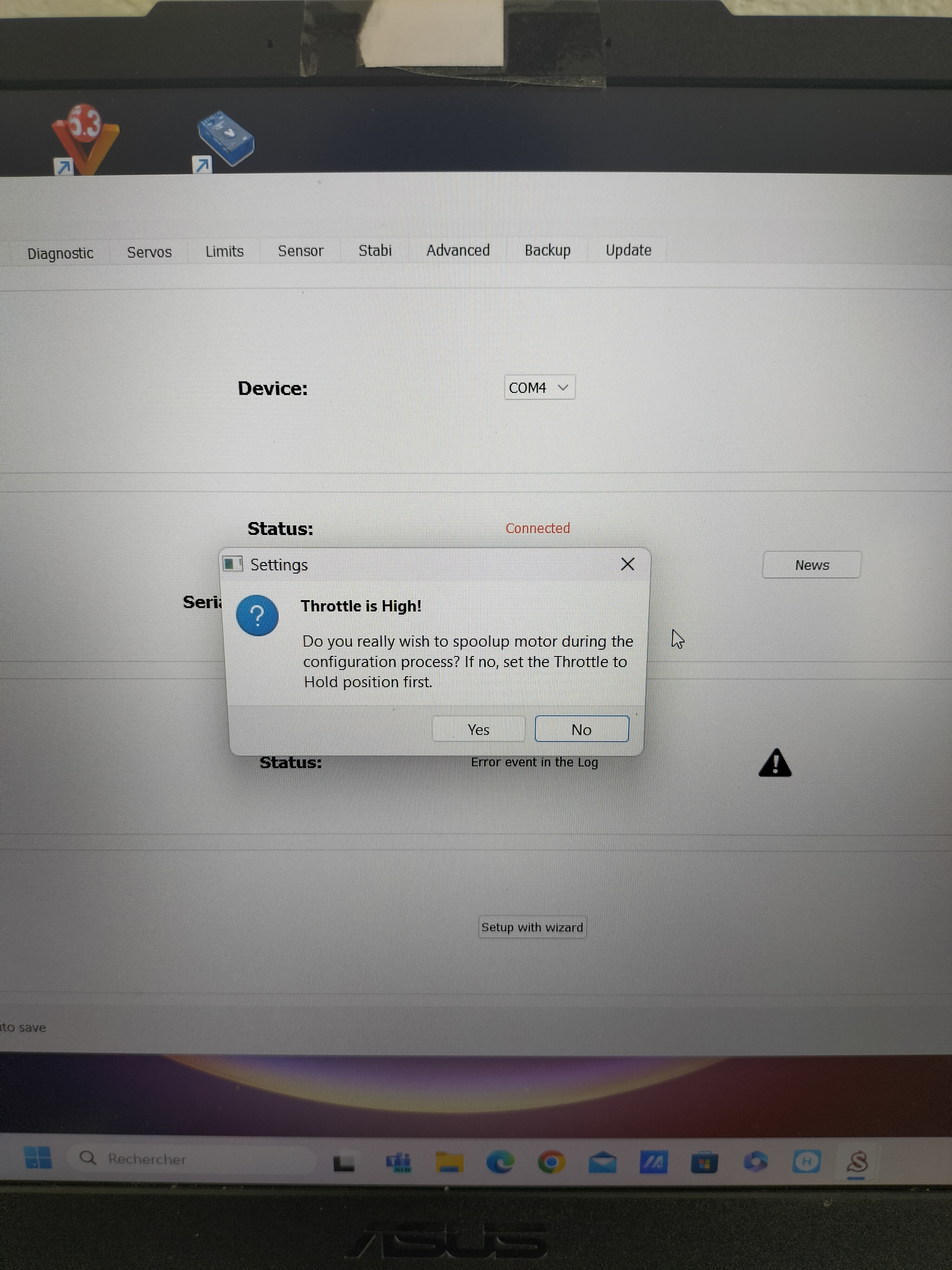

Autre chose que je comprends pas. Et qui apparaît depuis que j ai mis a jour spirit. Il m affiche le défaut que mes gaz sont enclenchés pendant la mise en route du logiciel alors que non.

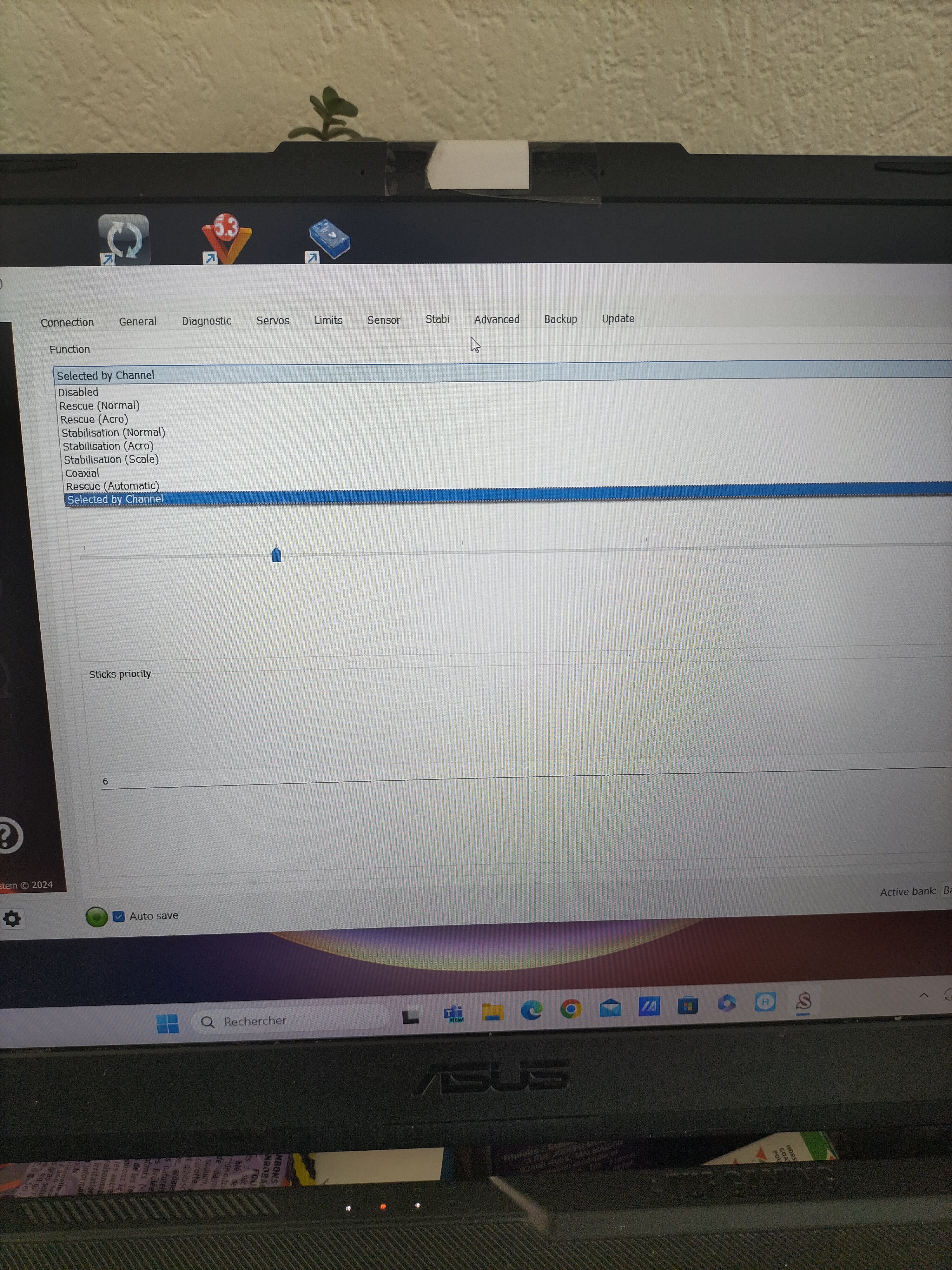

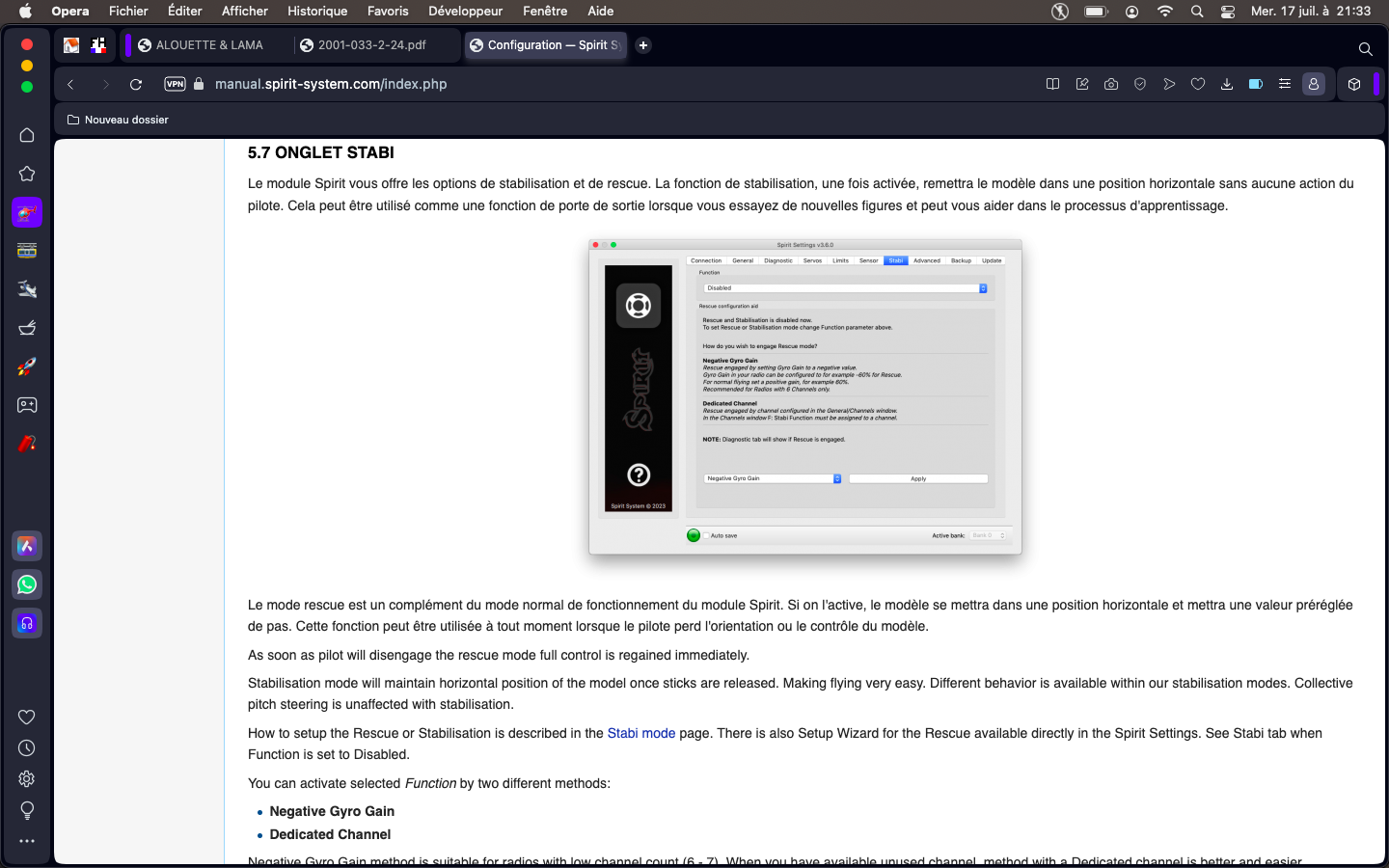

Pour la "rescue" as tu essayé d'utiliser la voie du gain en rendant ce dernier négatif pour enclencher la "rescue". Cela permet d'économiser une voie et ça fonctionne très bien.
Bonjour, comment procédez vous pour paramétrer ce gain négatif ? Merci
Les gaz apparaissent bien à 60%.
Soit c'est le cas et le Throttle Hold n'est pas activé, soit il y a un souci d'attribution de la voie des gaz.
Pour le gain négatif, il faut aller dans Stabi, puis Disabled, puis choisir Gain négatif (voir ICI

Pour l'ordre des Fonctions, en fait la première dans la liste est prioritaire.
Dans ton cas le canal 9 est prioritaire sur le 10, qui est prioritaire sur le 8 par exemple.

En effet j avais pas vu que j avais pas activé mon throttle hold. C est tout bon.
