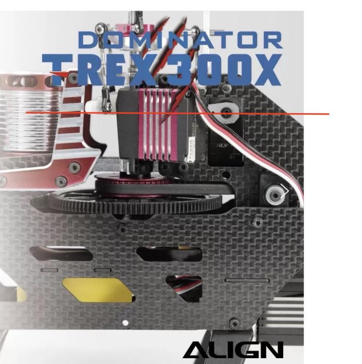

Une chose me surprend, sur ce modèle, les servos du plateau cyclique ne sont pas à la même hauteur, celui de la profondeur étant plus que les autres, d'environ 2.5 mm,
ce qui fait que le palonnier n'est pas à 90° comme il le devrait; l'hélico cabre fortement au décollage, ce qui m'a valu un premier crash tellement il m'a surpris par sa vivacité.

Bonjour et bienvenu.
167433548_Capturedcran2024-04-1106_37_26.thumb.jpg.082e7bb25d168673f465c4293f5b4d33.jpg
Le fait que les trois servos ne soient pas sur le même plan ne change rien. Il faut que, manches au neutre, les palonniers soient à 90° et le plateau bien plat. (la biellette arrière sera un peu plus longue)
