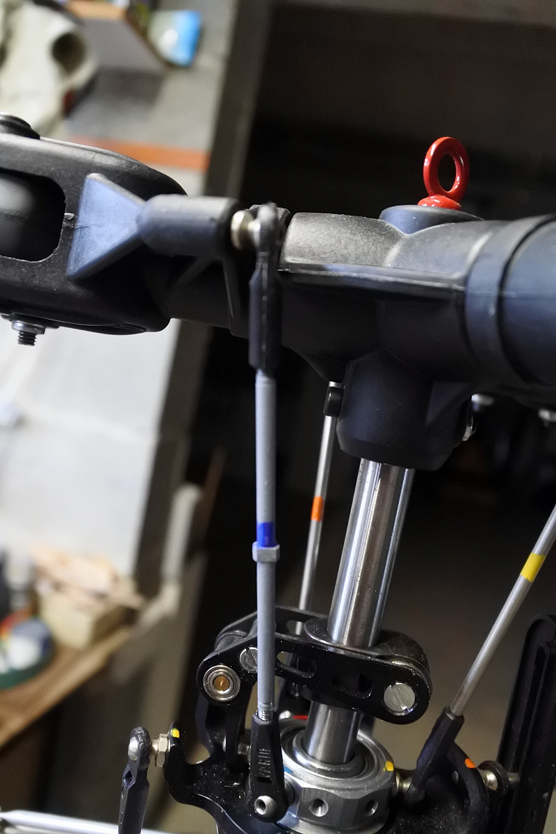

J'ai une petite question technique. J'ai vu à plusieurs reprise des commandes de vol qui sont plus longues que la "normale" un peu comme la photo (prise sur le forum) ci dessous.
la question est assez simple ^^ comment vous y prenez vous pour que ce soit solide et surtout fiable ?
un tube taraudé ?
une tige fileté simplement collé à l’époxy dans le tube ?
Merci de vos retours 🤞

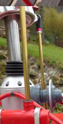

Celles-ci font 2,5 mm et ont été faites à partir de rond étiré de 4mm pour obtenir au milieu le méplat pour une clé plate.
