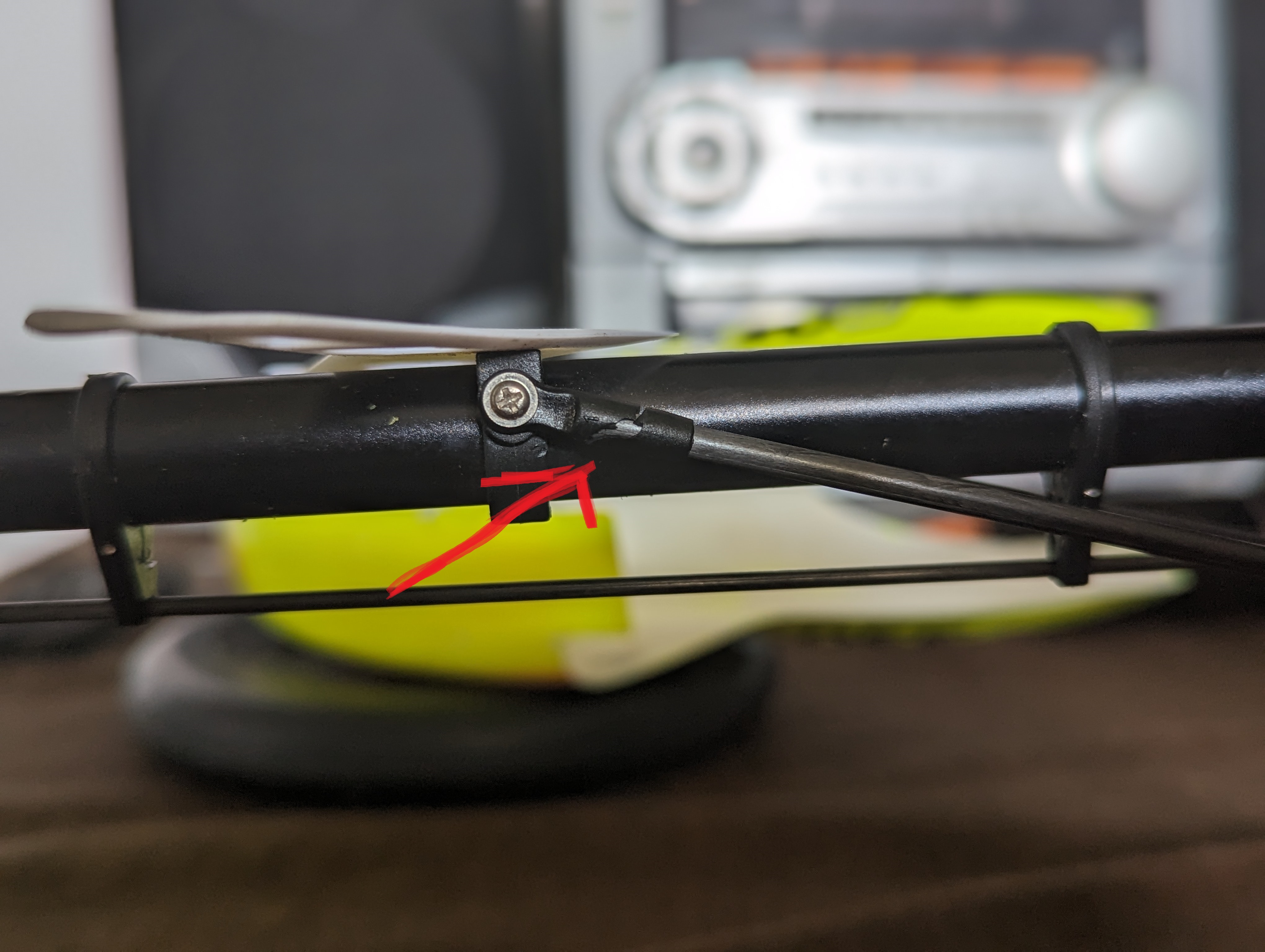

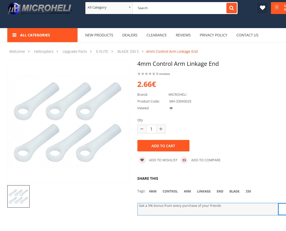

Je dois acheter une chape qui s'est cassée, ce model serai le bon ? ( photo)
