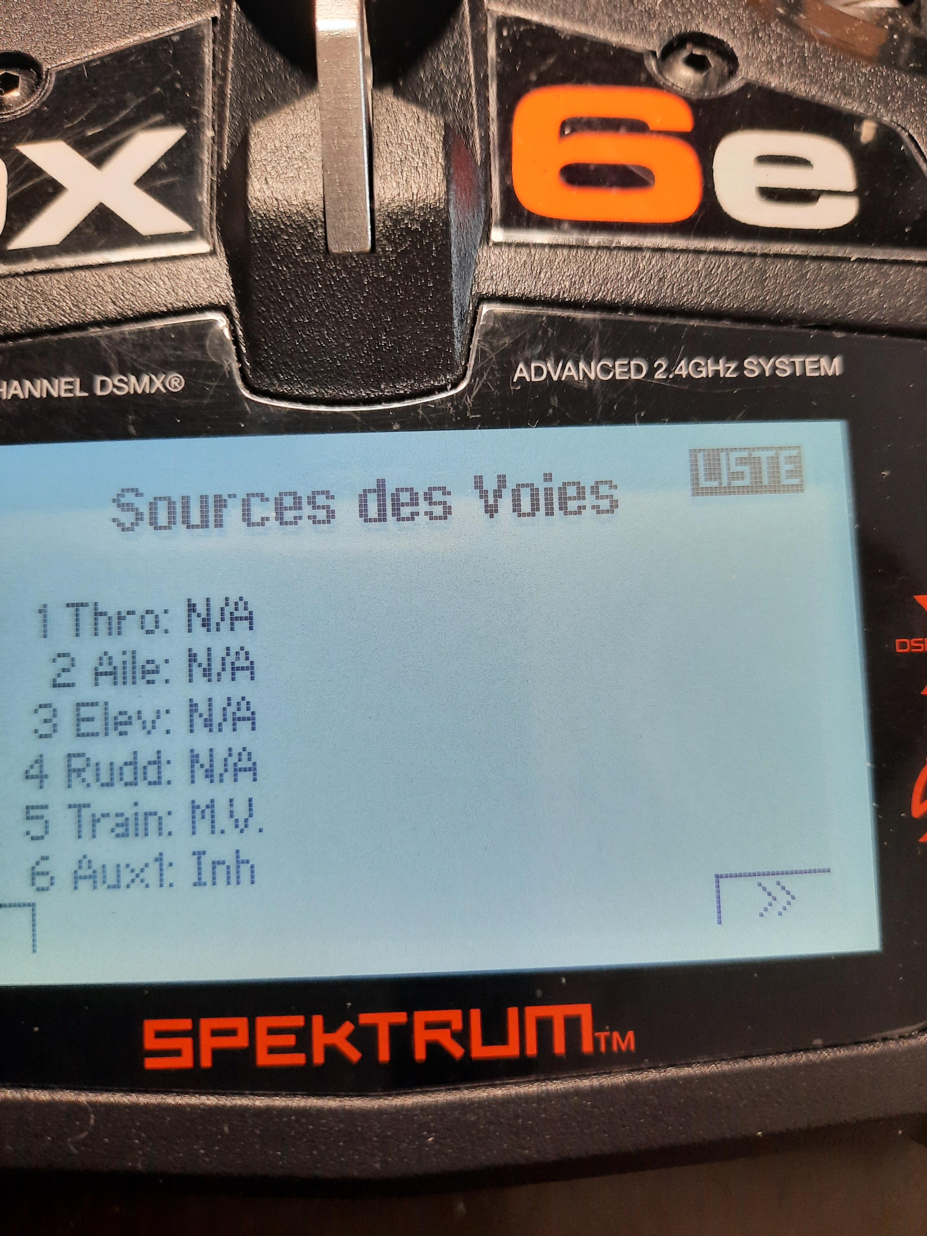

Salut !

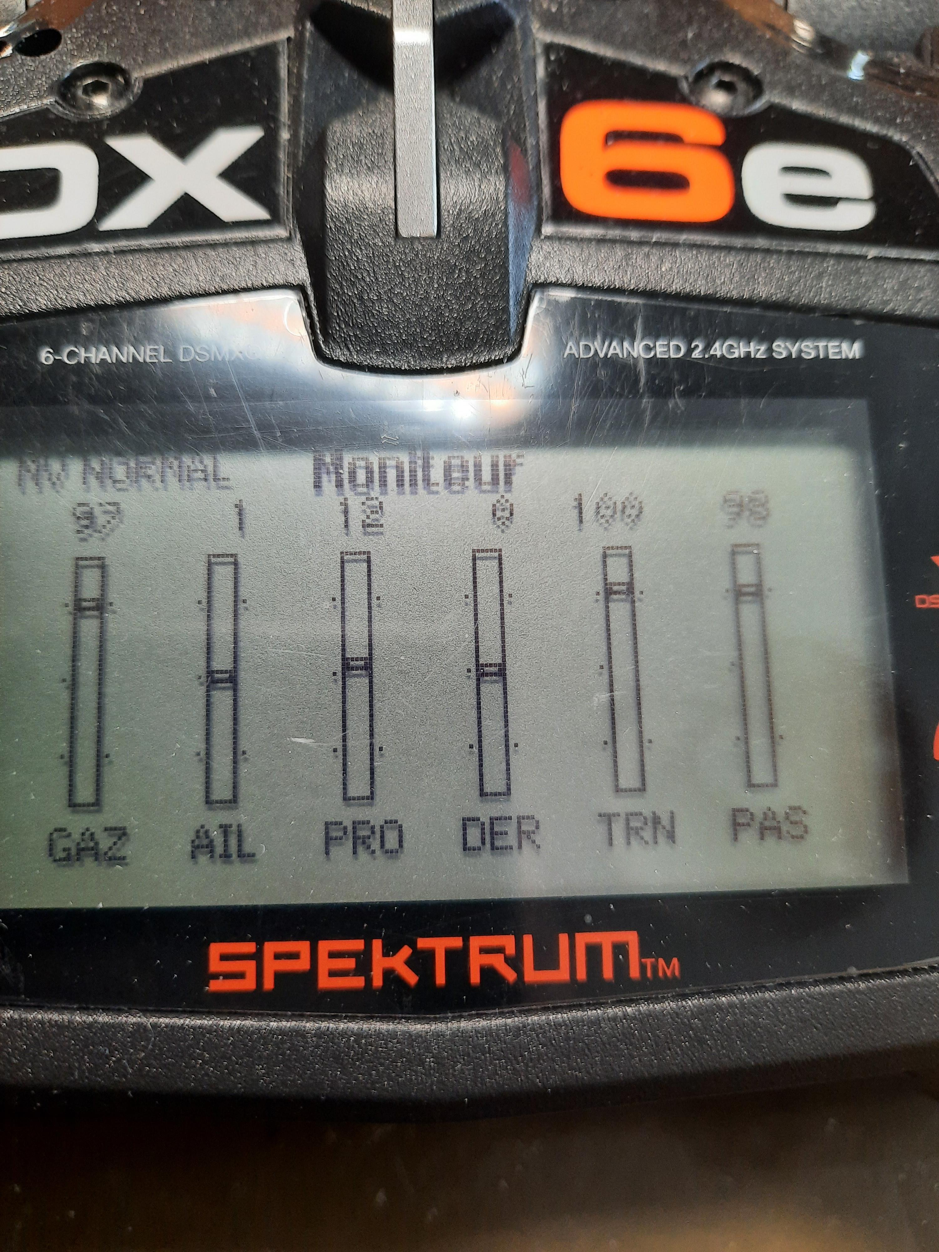

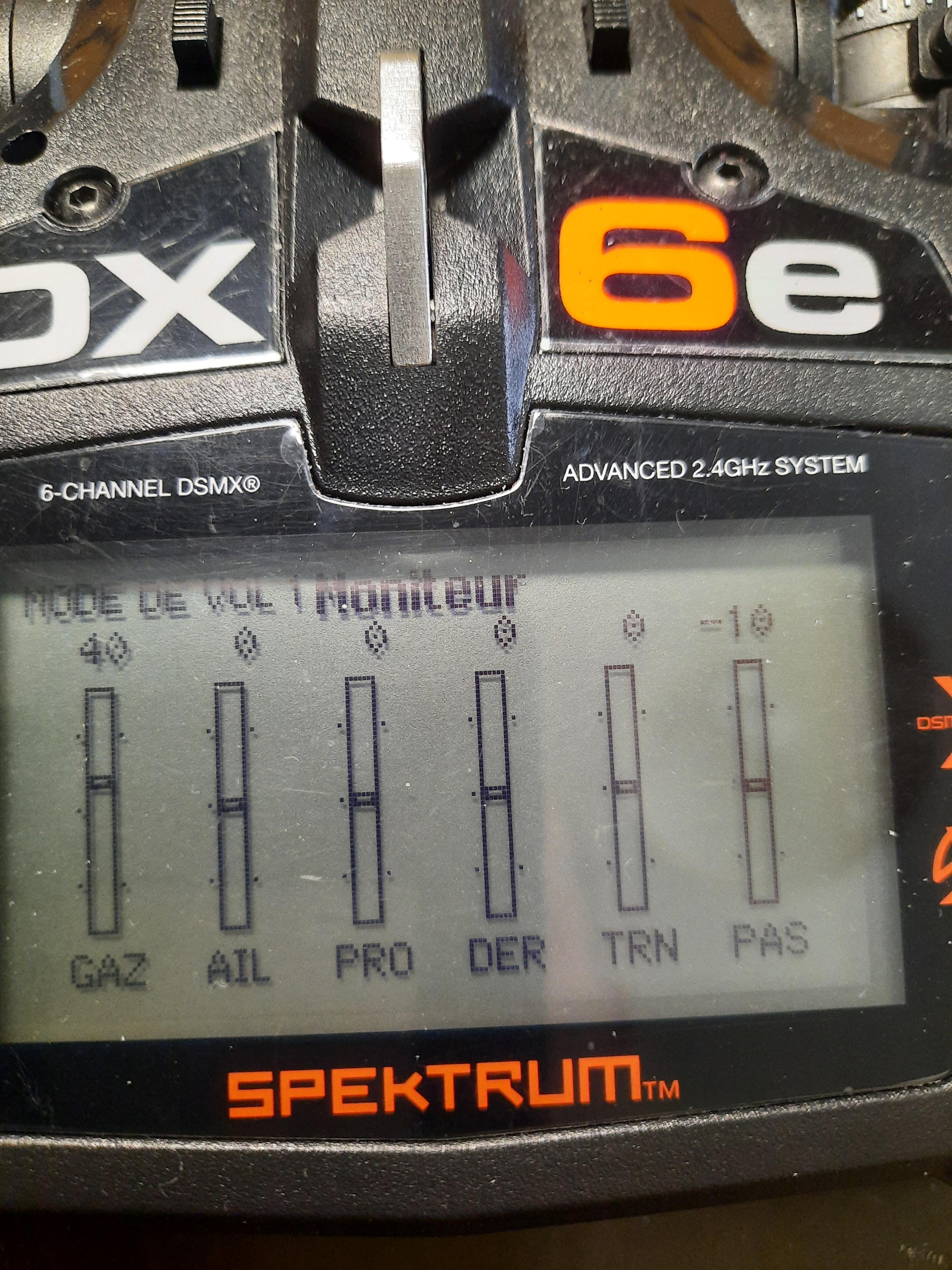

Pour les modes de vol,interB en position 0 = +100,en position 1 = 0 et en position 2 = -100 (Pour les V1 et V2 uniquement)
Sur ta photo , mode de vol normal , remet ton trim de profondeur à 0 .Je pense que quand tu as pris cette photo , tu avais la manette des gaz à fond ?
On voit que les réglages de trim sont indépendants suivant les modes de vol (trim de profondeur à 0 en mode 2)
Oui,c'est normal que le plateau ne revienne pas à l'horizontal ,tu n'es plus en mode Stabilité (Mode vol 0 Stabilité,1et 2 plus de Stabilité)
Tu peux utiliser les courbes que Dany56 a donné dans un autre post pour être cool.
Didier.
