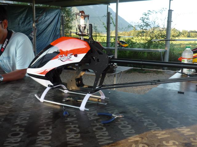

L'histoire d'un des premiers rave 90 E en Francia au Rotor Club Alpin ...
Arrivée a 12, un macdo, avec Fifi, Pascoual Cyr et moi.
2 3 bières pour se donner du courage, et on attaque de 12 a 18h la méca pour "fignoller" le rave avant de le mettre en l'air.
Apres donc 6h a dire n'importe quoi, Pascoual -après avoir admiér le montage en sirotant des bieres et mangeant du gateau- enfile enfin les 2 packs d'accus et on fait un final check.
Compensations, courbes....
Ready to crash !
Phiphi vérifie aussi ses compensations, c est aussi ok.
Allé pascal, rouge sur rouge, noir sur noir, feu flamme gaz.
On jette l'engin au milieu du terrain et "la bête s'ébroue" avant de décoller.
Un peu trop de gains a l ac, l outrage Torq rupte tout ce que ca peut pendant que Cyr lui fait une petite misère :)
puis d'un coup le bazar se met a partir en toupie.... ca file vers les mais... aaaaaaaaaaah c est bien rattrapé mais ca finit par terre quand meme :P
La bete est en train de gentiment buzzer et les servos en 8V jouissent de bonheur...
A priori , y a rien .
la team est en admiration devant le travail
En fait, si, les pignons du boitier interieur sont "bouffés", les 2 !
Admirons les pipis tout morts :
allé, ca démonte, et ca revole ce week end, avec moins de gain cette fois ....
Fifi, un petit mot ?
Merci Fifi
Allé Pascoual fait pas la gueule, ca revole bientot :)
Peace
Romain
