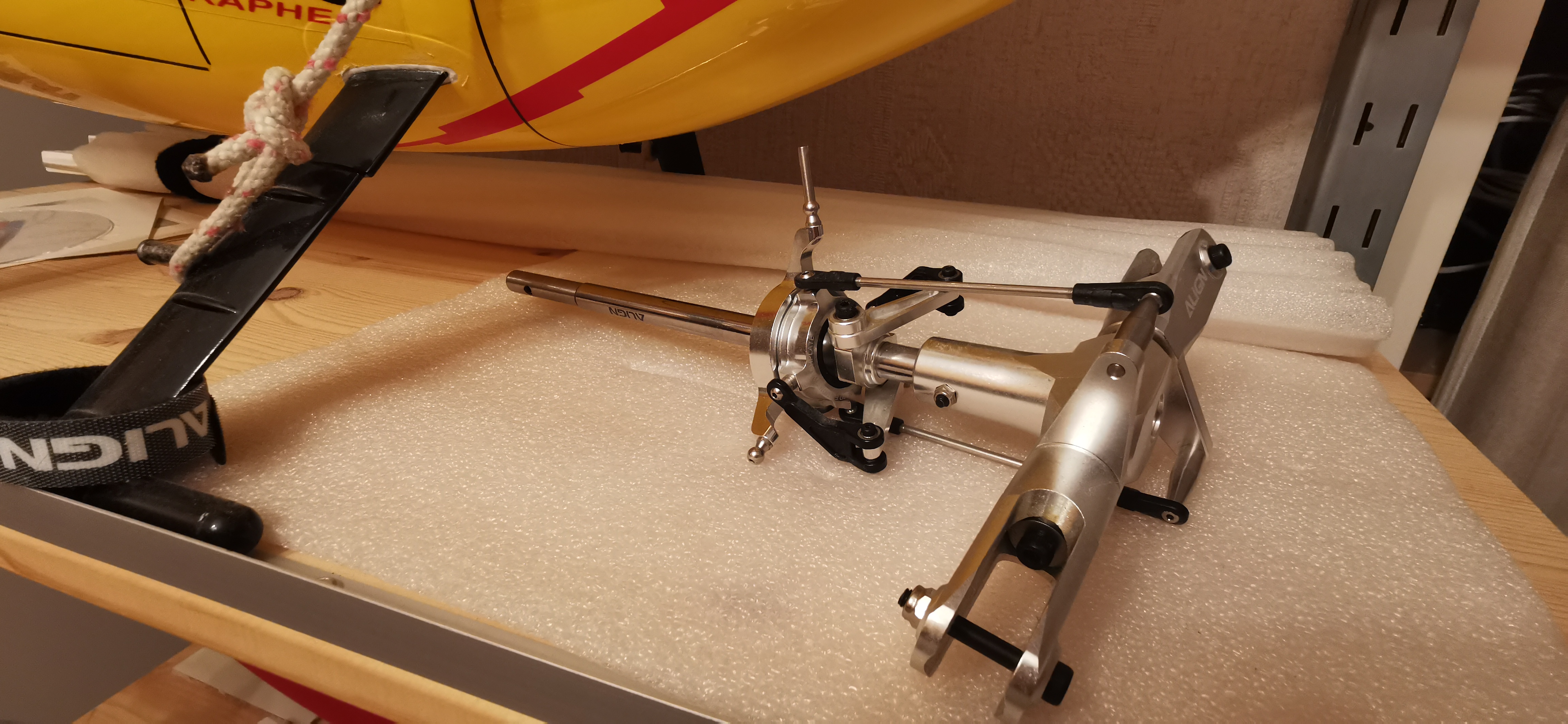

Helium 1 Posted January 16, 2023 Report Share Posted January 16, 2023 Bonjour, Ayant un TR 600 EFL PRO utilisé en trainer pour mes vols maquettes et ayant cessé toute pratique depuis peu je dispose d'une tête de rechange neuve, complète, qui pourrait faire votre affaire. A propos je vous confirme que le diamètre de l'axe est bien de 10 mm. RémyHeli 1 Quote Link to post Share on other sites
