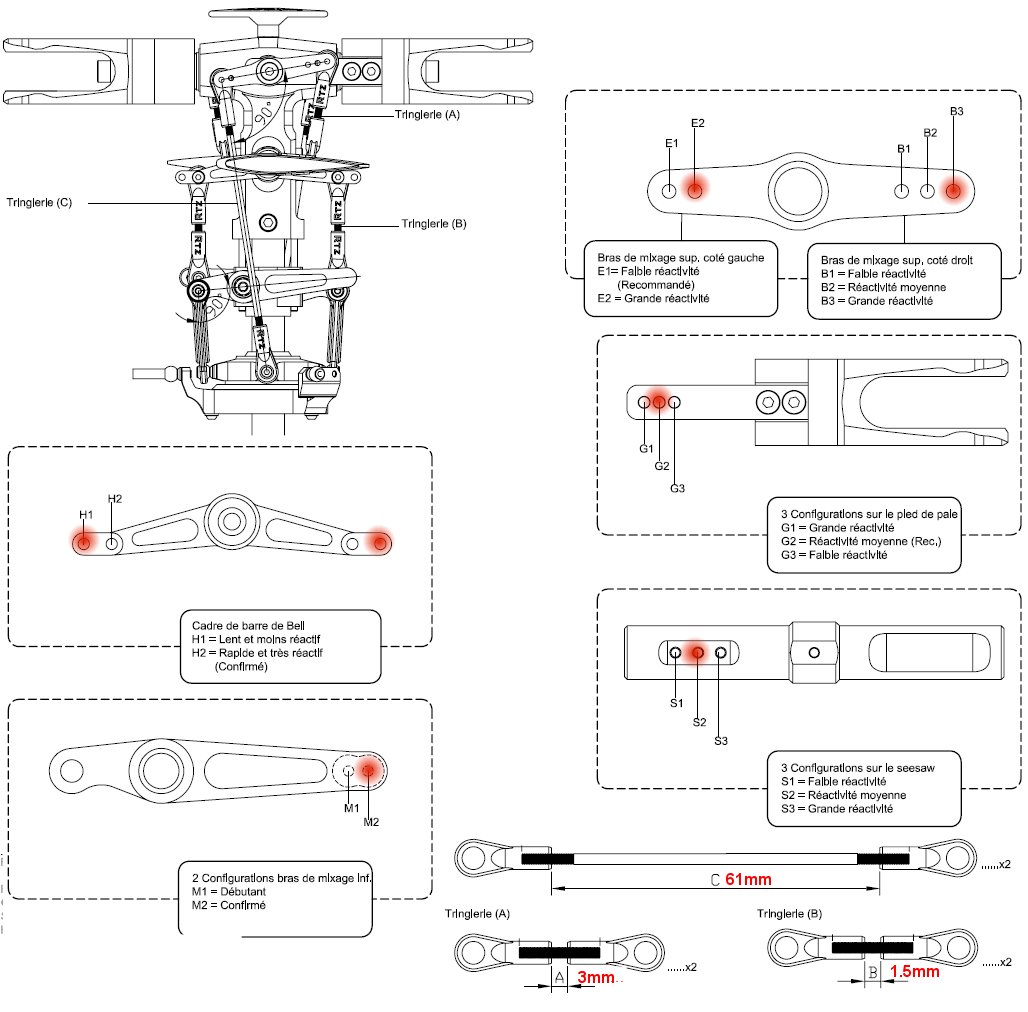

Voici le réglage optimum optenu avec la config suivante:
Moteur OS55 + pot OUTRAGE 55
Pales SWE 630.
Au niveau des palettes de barre de Bell, j'utilise le trou avant.
Pas = +/-12.5°
Cyclique = +/-8.5°
2100 rpm au rotor (pas besoin d'aller au dela, c'est l'optimum pour le moteur avec le rapport de reduction de 8.6 d'origine).
La seule difference avec le reglage expert de la doc, c'est le reglage du cadre de barre de Bell. Je trouve la machine plus stable en translation à grande vitesse tout en restant très vives dans toutes configurations de vols.

Les reglages essayés étaient plutot orientés F3N. Effectivement 8.5 de cyclique cela bouge bien mais c'est le but du jeux :lol:. Pas d'interaction ni conflit en butée avec cette config.
Pour du F3C, je dirais que le reglage "Confirmé" de la doc conviendrait mieux avec soit des masselotes sur la barre de Bell, soit des palettes plus lourdes (celles d'origine font 16 gr).
Rglage confirmé:
G2
S2
E1
B2
M2
H1
A = 3.5mm
B=1.5m
C=60.5mm
Pas +/-10 et cyclqiue +/- 6° (pour la partie translation/figures).
Coté tours rotors bien sur moins de tours que pour le F3N (1950 pour la partie translation et beaucoup moins sur le statio). Probablement que la couronne optionnelle pour avoir un rapport de reduction plus adapté est a conseiller aussi. J'aurais tendance aussi a preconsier des pales plus lourdes que les SWE ( en 630, elles ne font que 135 gr).
Après faudra voir avec des vrais specialistes F3C pour affiner les reglages. :wink:
Bruno

Dites moi, je me pose une question car après avoir fait mon rôdage et quelques figures en réglages débutant, je vais passer les réglages de ma tête en réglages expert 3D.
Je constate que sur le choix sur le seesaw (S1 S2 S3) dans la page 6, le S3 n'est jamais utilisé.
On passe bien de S1 à S2 pour débutant vers pilote confirmé. Mais pas de S3 pour expert 3D
Même histoire pour le G1 G2 G3 du pied de pale.
Dans un autre poste il t'a déja été conseillé de mettre les réglages que Bruno95 à posté au début de ce topic.
Je suis étonné que tu ne te soit pas encore appercu qu'il est un mixte des réglages types proposés!
Je te garantie qu'il est execellent et qu'il convient parfaitement à tous les types de vols.
