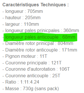

Olic78 2 Posted October 21, 2022 Report Share Posted October 21, 2022 Bonjour, J'ai un p'tit hélico à monter et je me disais que la sagesse du débutant devrait me pousser à investir dans des pales avant d'envisager un vol. Je suis surpris de la réponse faite par le site qui m'a vendu l'appareil quand je leur demande quelles modèles de pales je dois choisir : HQ0613A 65mm pour l'anti couple : disponibles sous 3 semaines (avec sur la fiche produit une mention "plus commercialisée par le site"...) HD360A 360mm pour les principales : disponibles sous 3 semaines elles aussi Petite inquiétude sur les délais mais surtout sur le fait que les HQ0613A soient indiquées comme "plus commercialisées". Questions : - Appareil en fin de vie et donc mauvais choix de ma part, il faut que je fasse du stock de pales pour être peinard ? - Sinon, les HQ0613A sont-elles remplacées par un autre modèle ALIGN ? Si oui lequel ? - Enfin, là je parle de pales d'origine ALIGN, y'a p't'être du compatible d'excellente qualité que vous pourriez me conseiller ? D'avance merci et belle journée. Olivier Quote Link to post Share on other sites

Olic78 2 Posted November 15, 2022 Author Report Share Posted November 15, 2022 Il y a 14 heures, Domin67 a dit : Effectivement ces pales ne sont plus disponibles nulle part Caractéristique des HQ0613A Tu peux encore en trouver là : https://shophelipro.re/1788-hq0613at-pales-anticouple-61mm-t-rex-450l-tail-blade.html (faut te dépecher!) Bonjour Domin67, J'y perds mon latin... Dans les caractéristiques techniques du 450L il est écrit : Mais les pales que je recherche (HQ0613A, l'info vient du site où j'ai acheté le 450L) sont des 61mm !? C'est qui qui a raison ? Je commence sérieusement à me demander, avant même de débuter le montage, si je n'ai pas mis les pieds dans un monde un peu trop complexe pour ma petite tête... Quote Link to post Share on other sites

Domin67 15 Posted November 15, 2022 Report Share Posted November 15, 2022 (edited) Il y a 8 heures, Olic78 a dit : Mais les pales que je recherche (HQ0613A, l'info vient du site où j'ai acheté le 450L) sont des 61mm !? C'est qui qui a raison ? Je commence sérieusement à me demander, avant même de débuter le montage, si je n'ai pas mis les pieds dans un monde un peu trop complexe pour ma petite tête... Dans HQ0613A il y a 61 pour 61mm Dans HQ0683A il y a 68 pour 68mm même si certains parlent de 65mm !! Sur l'hélico que tu as acheté quelle est la longueur d'une pale anti-couple ? Sur différents sites marchands pour la longueur de pales c'est 68mm pour le T-450L Dominator Et effectivement sur un autre site que je ne peux pas citer j'ai HQ0613A surement celui où tu as acheté et effectivement ce modèle n'est plus fabriqué Mon analyse : il semblerait que HQ0613A soit un ancien modèle de pales d'AC et pour un Align 450 de pale 325mm et que HQ0683A soit dédié à un Align de pale 360mm Te biles pas je pense que des pales de 68 (65) feront aussi bien l'affaire Edited November 15, 2022 by Domin67 suppression d'images inutiles Quote Link to post Share on other sites
Olic78 2 Posted November 16, 2022 Author Report Share Posted November 16, 2022 Il y a 17 heures, Domin67 a dit : Sur l'hélico que tu as acheté quelle est la longueur d'une pale anti-couple ? il est écrit dans les caractéristiques que c'est du 68mm Il y a 17 heures, Domin67 a dit : Sur différents sites marchands pour la longueur de pales c'est 68mm pour le T-450L Dominator Et effectivement sur un autre site que je ne peux pas citer j'ai HQ0613A surement celui où tu as acheté et effectivement ce modèle n'est plus fabriqué j'ai acheté chez FL***RC et c'est chez eux que j'ai trouvé l'information pour les HQ0613A (de mémoire sur le bas de la page ils mettent ce qui est censé être compatible avec le 450L Dominator). J'ai continué les recherches et il semblerait que la bonne référence soit bien la HQ0683A mais elles sont annoncées pour 65mm sur le site Align... je vais déballer le kit et mesurer les pales d'AC pour en être bien certain. Quote Link to post Share on other sites
Domin67 15 Posted November 23, 2022 Report Share Posted November 23, 2022 (edited) Sur le site Align c'est effectivement 65 mm. Il n'y a pas de 68mm, la taille suivante c'est 69 mm (HQ0693A) https://aligntrexshop.com/trex-65-tail-blades-hq0683a?search=T-REX 65 Tail Blade Edited November 23, 2022 by Domin67 Quote Link to post Share on other sites
