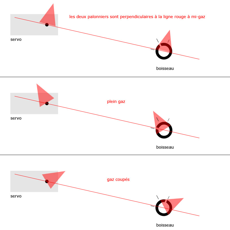

Un petit "truc" qui permet de ne pas toucher les ATV ou presque, à tous les coups :
La course d'un carbu (sur les OS en tout cas) est de 89°. Ça tombe bien c'est à peu de choses près la course d'un servo. Donc pour régler une tringle qui n'est pas en push pull :
- désserrer le palonnier qui est sur le carbu
- mettre le boisseau à mi-gaz
- là, mettre une tringle entre le centre de rotation du servo et celui du boisseau (faut la tenir avec ses petites mains la tringle hein, c'est juste pour y voir quelque chose ;) )
- serrer le palonnier du boisseau à mi-gaz, parfaitement perpendiculaire à la tringle (qui matérialise la ligne imaginaire qui joint les deux centres de rotation)
- servo de gaz au neutre, mettre le palonnier du servo parfaitement perpendiculaire à cette même ligne
- enfin, mettre les boules sur les palonniers exactement à la même distance
On a une utilisation complète de la plage de fonctionnement du servo sur la course du boisseau, à quelques pourcent près ;)
salut tibtib,
c'est pas vrai en fonction de la marque du servo.
