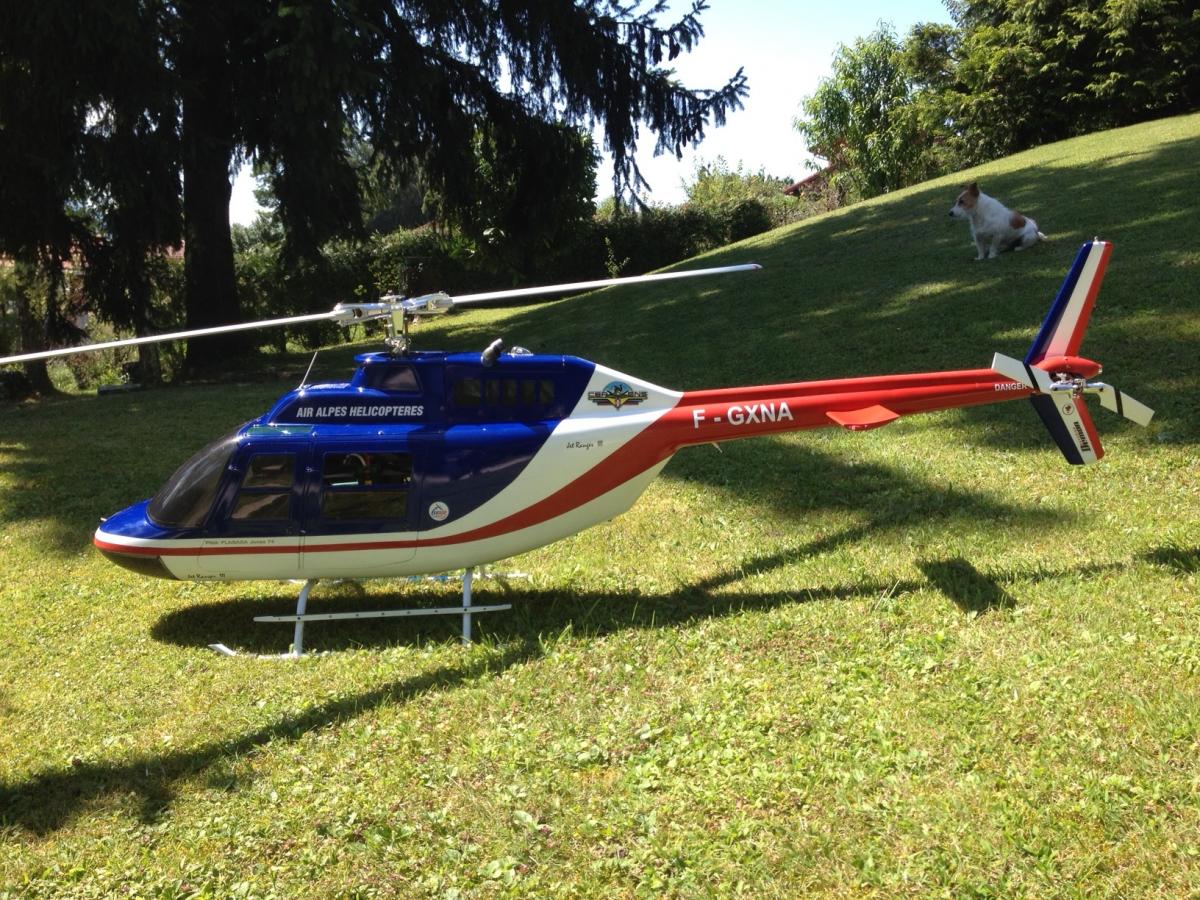

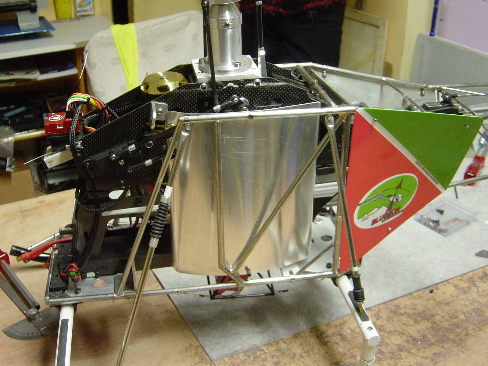

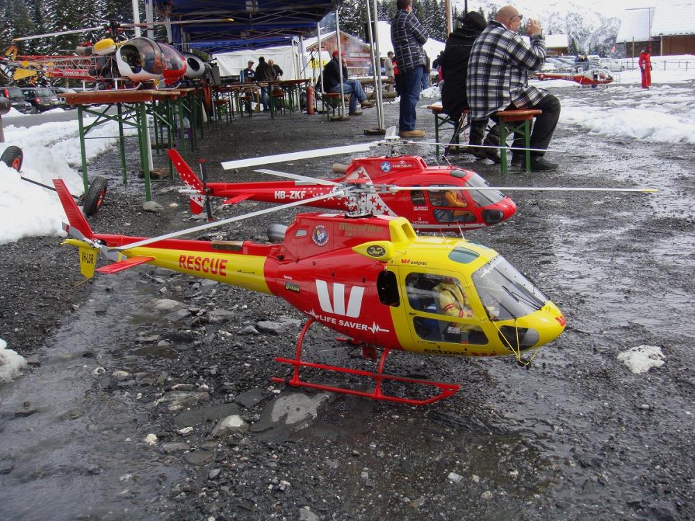

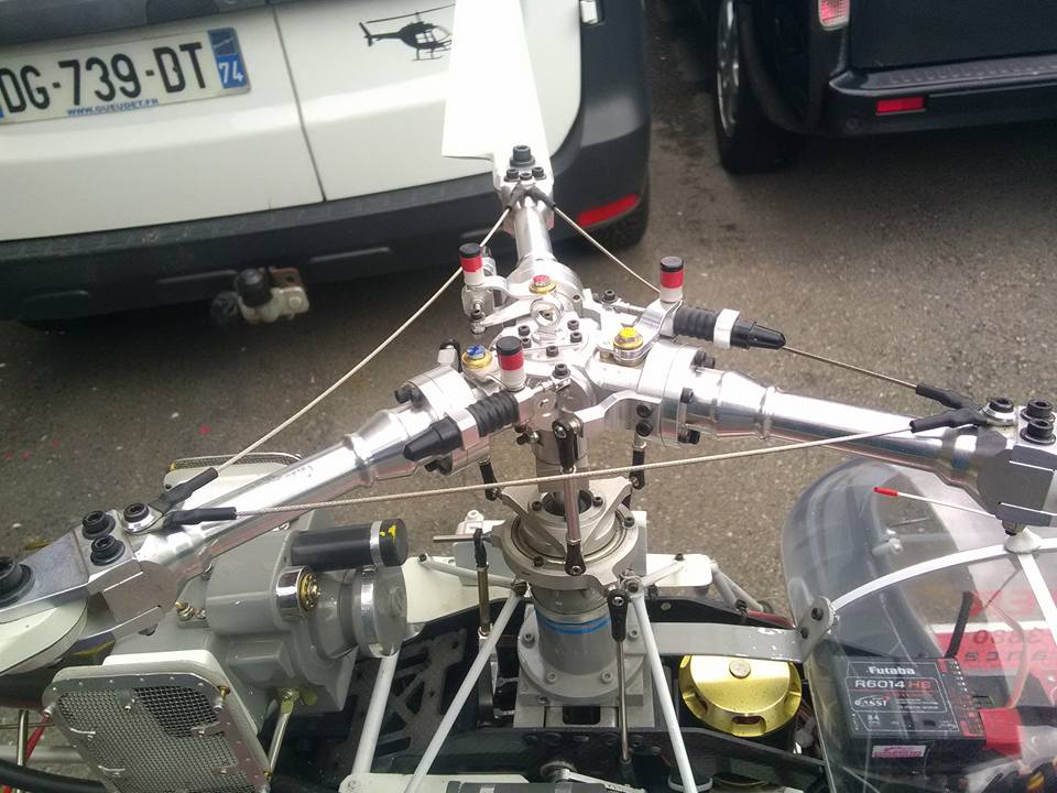

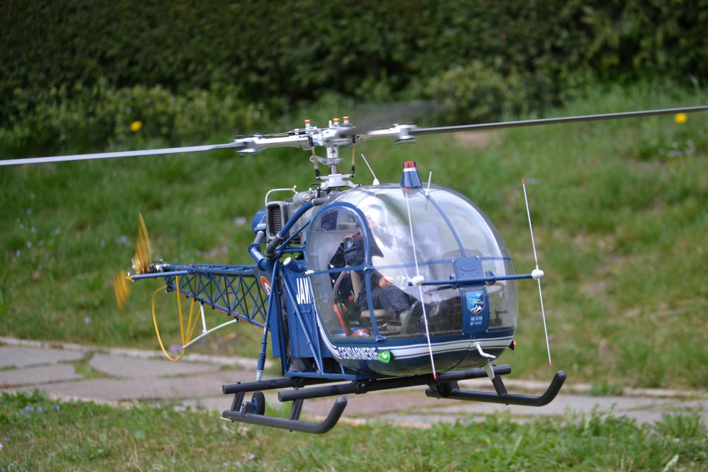

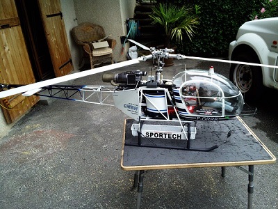

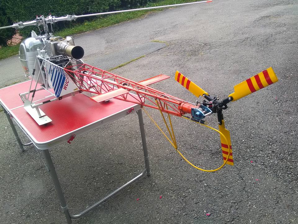

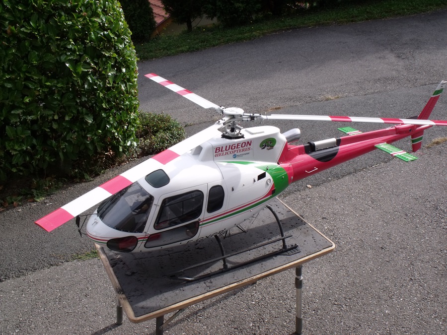

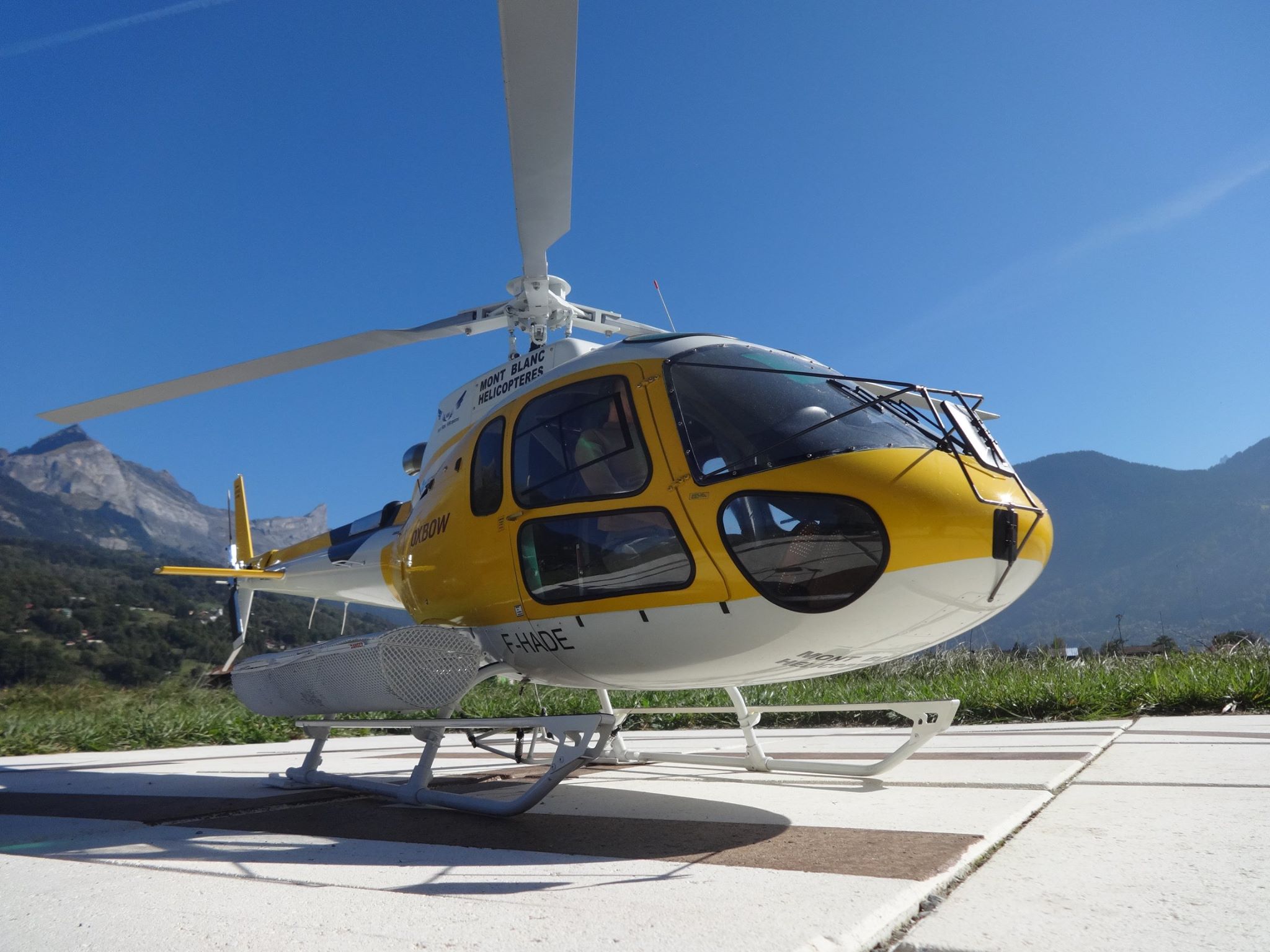

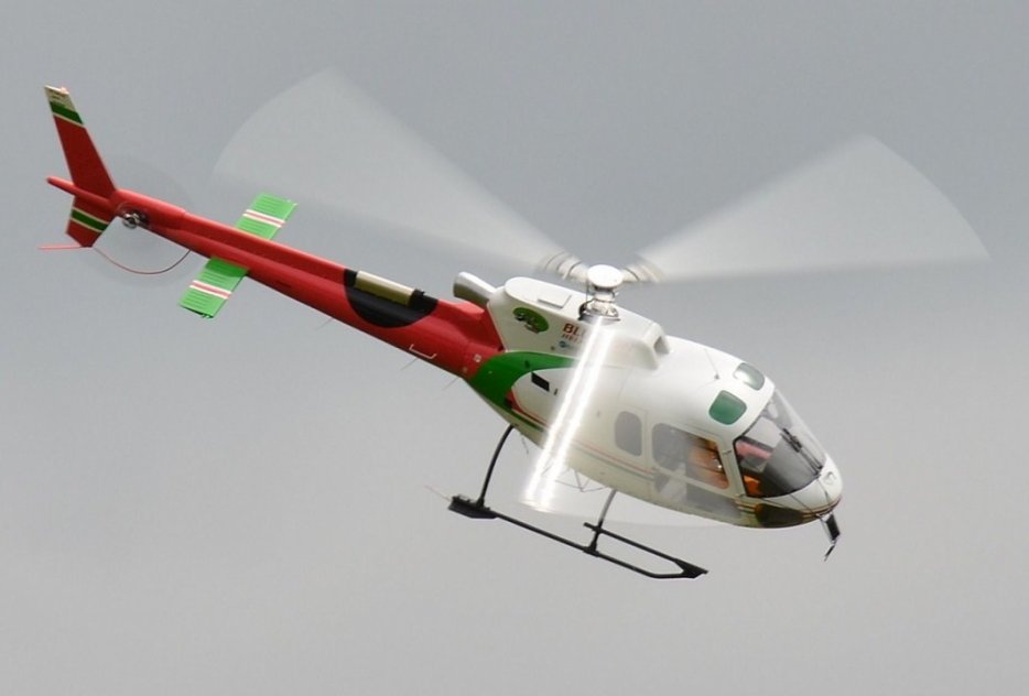

voici quelques photos de nos projets d'époque tous des classe 700 en 6S avec une autonomie de 7 minutes de vol à savoir que ce genre de montage peuvent se faire en 12 S
Jet rager à Nanar classe 700 6Spost-15170-0-66335900-1408621674.thumb.jpg.ada493e906fddc4c31de2ad921abceee.jpg1374636509_alouett2JAW.jpg.74768c5bb6e1e11e5947be6a5f39f221.jpg
PIC_0612.JPG.946bc9fd55047b84a7596f3d3b76d86b.JPG005.thumb.JPG.4bf19fe0e65d9ebff32fe92b79b01a43.JPG110391928_as350blugeon.JPG.7231101bab1cf31df09565754f2fa0ab.JPG121158875_Passy2015(2).thumb.jpg.be056a6460fa68ffcd4602541cfd40f1.jpg580266421_PASSY2013.JPG.302e59295ee8245ed487d7b85ba80c1e.JPGPASSY_2013_022.thumb.JPG.3c086d37f5769791e96189b2d52af1e0.JPG 922877760_lamaWUCHER.jpg.d93527bc41291506ee398eccfef94b78.jpg1359043430_LamaWUCHER01.jpg.ba69e1082ade7676bb5fc0631c5892f6.jpg
