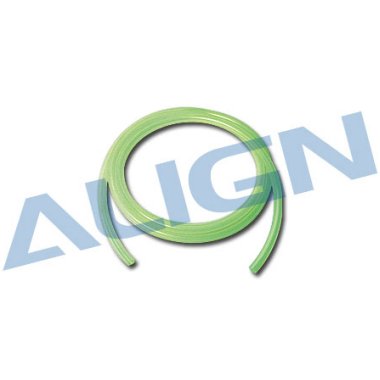

Sinon plus simple, il y a la nouvelle durite fine Align, de couleur verte, on la trouve dans les kit de T700 .
J'en ai aussi. et elle est pas mal non plus. Un poil moins souple peu être, mais suffisament. mais je crois qu'elle fait "4,5" et non 4 comme celle de chez Update.

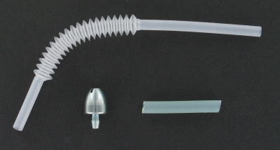

j'ai regardé chez update j'ai trouvé ça
je sais pas si c'est la même que tu avais
Oui c'est celle là. Elle est Top

Non, ça c'est la "mauvaise" des 600 Nitro qui se pince !
il faut choisir celle là chez Align :
