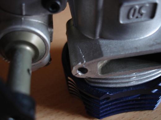

Je reviens vers vous car suite a un incident malencontreux mon pot a forcé sur sa fixation OS 50 Hyper SX et du coup l'endroit ou passe la vis est légèrement fissuré.
Je voulais savoir si je pouvais mettre quelques-chose (genre métal résine, etc.) pour combler cela et garder les perfs du moteur ?

En quoi tes perfs moteur pourrait etre affectées ?? si j'ai bien compris ton carter moteur est fissuré sur la partie extérieur du passage de vis (ton os 50 n'est pas le premier à s'ouvrir la) si c'est bien le cas no problemo !
par contre je suppose que c'est du au bras de levier important du pot align qui lui doit etre mort :|
J'ai eu le meme souci à mon 3° vol...et premier crash...
Je vend justement un moteur sur ce forum, qui presente cette fameuse fissure...
http://wareck.dyndns.org/
Apres avoir réparé l'helico j'ai eu plus de 100 vols avec le moteur "fendu", cela n'a jamais poser de problèmes ni de fuites...
Jai essayé differents truc (resine,epoxy,colle) entre les residus de carburants qui empechent la colle de tenir et la chaleur qui fait fondre les résines, ben finalement j'ai laisser le moteur comme cela...
Normalement tans d'il n'y a pas d'effort dans le sens de la fissure, il ne devrais pas avoir de risque que cette dernière s'agrandisse...
Hello Fred,
Il existe chez Araldit, des résines époxy "métal". J'en ai déjà utilisé mais pas pour ce genre d'application et le résultat est très bon. Maintenant, il est vrai que ce genre de fissure n'affecte en rien le bon fonctionnement du moteur.
A+, JP
