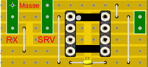

wareck 9 Posted July 14, 2009 Author Report Share Posted July 14, 2009 Le typon est fait, en version "moderne" (typon, perchlorure, perçage, soudure). Par contre je suis à la recherche d'un logiciel qui me permetterais de dessiner le schema mais pour les plaquettes d'essais pastillées... car le shema est simple, et il pourra etre fait par des electroniciens "amateurs" si quelqu'un connais... Quote Link to post Share on other sites
artdeschoix 6 Posted July 14, 2009 Report Share Posted July 14, 2009 Olivier , ce serait avec plaisir que je te rendrais service si j'avais ce logiciel . Malheureusement je ne l'ai pas . Je souhaite que quelqu'un sur le forum t'aide à finaliser ton projet . Pour ma part , je suis plu "Monteur , câbleur en électronique " . @+ René Quote Link to post Share on other sites
wareck 9 Posted July 14, 2009 Author Report Share Posted July 14, 2009 Voici donc le schema, le typon et le guide. Je donnerais plus tard dans la soirée une solution avec une "plaquette pastillée" Liste des composants: [*:3qpxhv2v]PIC 12F629 ou 12F675 [*:3qpxhv2v]Condensateur 100nF non polarisé ou 100nF 16v polarisé [*:3qpxhv2v]Barettes secables [*:3qpxhv2v]Cavalier [*:3qpxhv2v]Support "tulipe" pour le µC Le schéma: Pour la programmation du PIC il faut un programmateur... J'ai la possibilité de vous les programmer gratuitement, il suffira de me contacter en MP. Pour la programmation du module terminé et "flashé" dans le modèle réduit: Réglage de la vitesse [*:3qpxhv2v]radio et recepteur sur "OFF",Cavalier en place,cablage du module sur une voie proportionnelle. [*:3qpxhv2v]Radio sur "ON",mettre et maintenir la voie dans la position max (train sorti) [*:3qpxhv2v]Recepteur sur "ON" , laissez initialiser le module. [*:3qpxhv2v]Le servo se met en "aller/retour" => mode "réglage" [*:3qpxhv2v]Déplacez la voie de commande pour avoir la vitesse désirée (10 vitesses disponible) [*:3qpxhv2v]Maintenir la voie dans la position de vitesse choisie , et enlevez le cavalier. [*:3qpxhv2v]Laissez le module initialiser le servo, verifier que la vitesse à bien été prise en compte. [*:3qpxhv2v]Recablez le module sur la voie du train rentrant... Réglage du frein [*:3qpxhv2v]Une fois la vitesse réglée, eteindre le recepteur puis l'emetteur [*:3qpxhv2v]Installez le cavalier [*:3qpxhv2v]Mettre le manche de la voie proportionnelle exactement au centre (utilisez un manche c'est plus simple) [*:3qpxhv2v]Allumer la radio puis le recepteur [*:3qpxhv2v]Attendre quelques secondes [*:3qpxhv2v]Enlevez le cavalier Cette fonction est une fonction "toggle" c'est a dire qu'a chaque fois que vous faites la procedure, le module basculera du "mode frein" au mode "pas de frein" Réglage du Sens de fonctionement du servo [*:3qpxhv2v]Cavalier enlevé [*:3qpxhv2v]Radio et recepteur sur "ON" [*:3qpxhv2v]Placez le cavalier, attendre deux secondes [*:3qpxhv2v]Enlevez le cavalier et controlez le sens de fonctionnement [*:3qpxhv2v]Recommencez la procédure pour changer le sens de direction Voila @+ Quote Link to post Share on other sites
artdeschoix 6 Posted July 14, 2009 Report Share Posted July 14, 2009 Re , Merci Olivier pour tout .. J'espère que d'autres forumiens apprécieront et te rendront au minimum la politesse . Je pense que nombres d'intéressés doivent être en vacances . PS Olivier , le cavalier de programmation , tu le mets sur quelles bornes du JC1 ? [Edit]Au moment ou je l'ai envoyé est apparu sur mon PC les détails de l'implantation sur la plaque . @+ René Quote Link to post Share on other sites
wareck 9 Posted July 14, 2009 Author Report Share Posted July 14, 2009 Le cavalier est cablé entre la masse et la patte 7 du µC Le cavalier sert une fois le module terminé, pour regler la vitesse du train. On peut comme pour un controleur brushless programmer la vitesse de rentrée/sortie du train grace à une préselection de 10 vitesses (0 à 10 secondes) Donc une fois programmé, le cavalier vas dans la caisse de terrain Quote Link to post Share on other sites
artdeschoix 6 Posted July 14, 2009 Report Share Posted July 14, 2009 Re , Tout est clair et net .. encore Merci pour le service .. Bonne semaine . @+ René Quote Link to post Share on other sites
wareck 9 Posted July 14, 2009 Author Report Share Posted July 14, 2009 J'ai oublié une partie des possibilités du modules... Je viens de mettre à jour les explications pour les differents options (vitesse,frein, invertion) La version 2.0 fera : -Navy-Light (eclairage de vol+ eclairage anti-collision lors de la sortie du train) -Avertisseur de perte de modèle (pour eviter de chercher les avions dans les champs de blé ou de maïs) Je suis en train de faire le typon En attendant je donne les schemas pour plaquette d'essai (plaquette pastillées à bande que l'on trouve dans tous les magasins d'electronique...) Rien de bien compliqué... Personellement j'ai soudé directement un cable de servo entre le module et le recepteur, cela evite d'avoir une ralonge à acheter... @+ Quote Link to post Share on other sites
